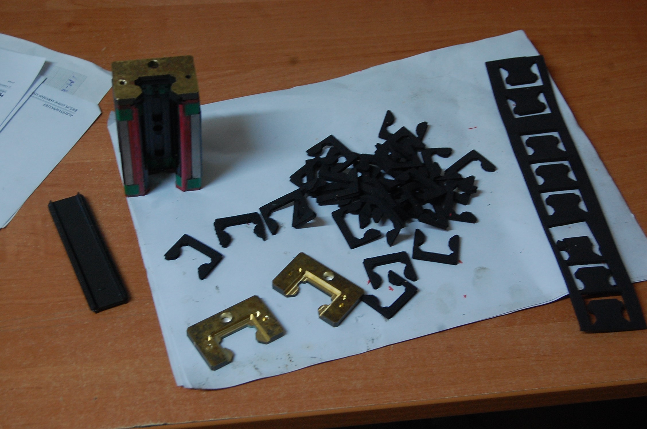

kamar pisze:Osłona to nic nie da. Najgrożniejsze są drobne wiórki powbijane w zaślepki śrub prowadnicy. Fabryczne są g. warte. U mnie już za póżno,
Mam podobne spostrzeżenia, poniżej podsyłam zdjęcia wózków które pracowały we frezarce dosłownie dwa dni. Pomimo podwójnych uszczelniaczy i metalowych zgarniaczy dobrze widać ile wiórów dostało się do środka i którędy, prowadnice nie miały powkładanych żadnych zaślepek.
To o czym wspomina kolega 251mz to jest świetny patent pod warunkiem, że jest dobrze zrealizowany. Rexroth powszechnie stosuje go w swoich produktach i ich szyny są specjalnie wyprofilowane pod takie paski.

Problem nie występuje w prowadnicach montowanych od spodu, nie ma tam przelotowych otworów i wiórki się nie zbierają.
Technika montażu takich prowadnic i uciążliwości z nią związane to już inny temat...

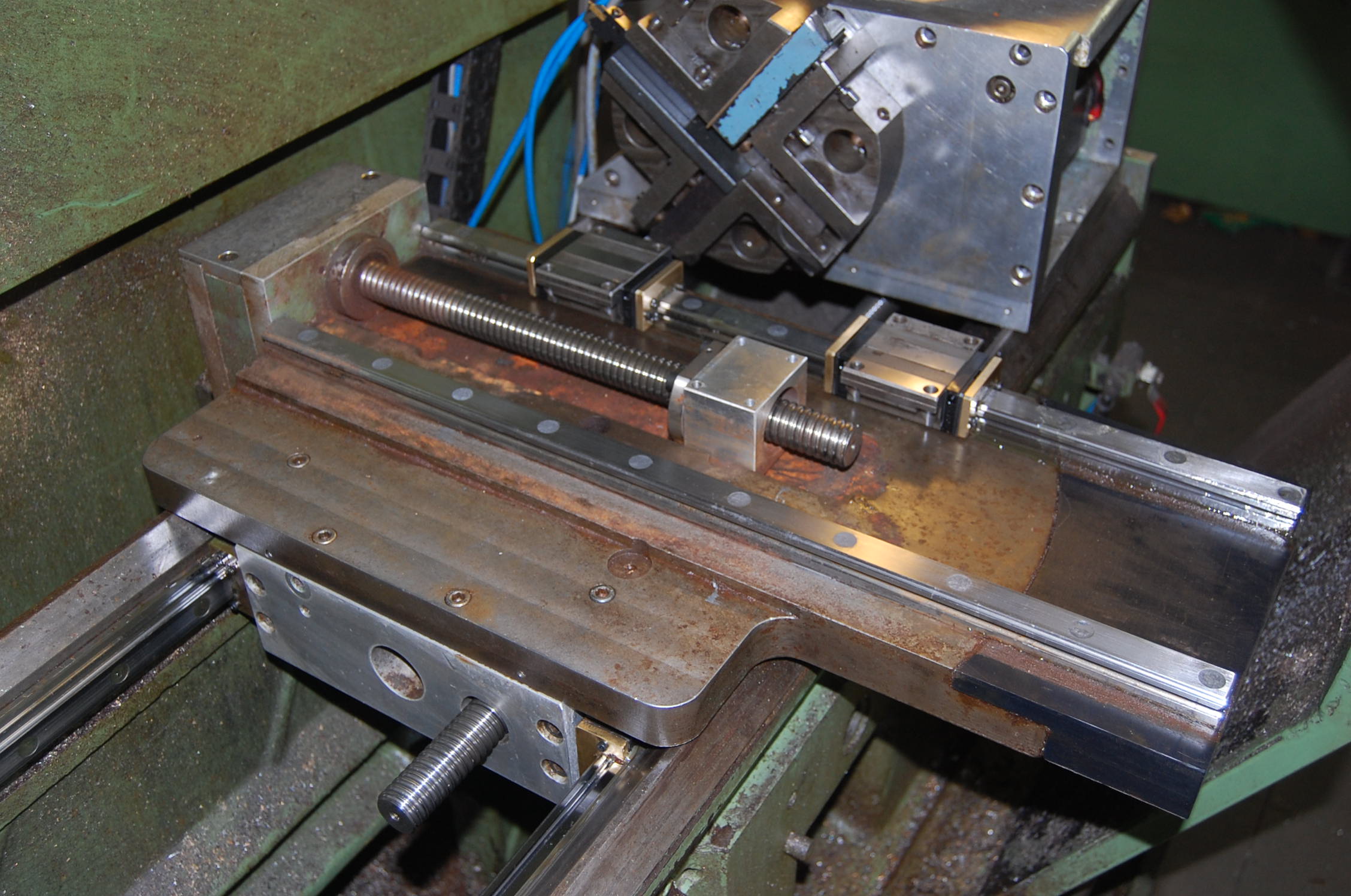

Post napisał: kamar » 23 paź 2019, 11:35
Dodatkowe zgarniacze i zalepki robią robotę na TUC-u wiec rewolwerka też dostała profilaktycznie.
Wózki NSK są bardziej wrażliwe od Hiwinków na syf i czas był chyba najwyższy :)

Post napisał: IMPULS3 » 23 paź 2019, 12:14
kamar pisze:czas był chyba najwyższy
Czas czasem ale tam strasznie dużo korozji jest i na śrubie i na prowadnicy. Więc musi tam stać sporo chlodziwa po skończonej robocie. Ja u siebie (w tmacie tej malej tokareczki) mam porobione duże otwory fasolkowe przez które wszystko spada i nic nie stoi pomiedzy prowadnicami. Moze warto byłoby i tu tak zrobić?

Post napisał: kamar » 23 paź 2019, 14:29
IMPULS3 pisze: ↑
23 paź 2019, 12:14
Wystarczy zdrowo opier.....niczyć kogo trzeba aby chłodziwo było chłodziwem ( co już zostało zrobione :) )
Czas tez odświeżyć parę kompletów szczęk.

Post napisał: kamar » 19 gru 2019, 07:35
Miałem obawy, ze Tuc na wózkach straci sporo na sztywności a tu miła niespodzianka :)

Post napisał: smallbear » 20 sty 2020, 12:21
Kamar, miszczu retrofitów :D, z jakim posuwem robisz na TUCU na wózkach? Idzie to pogonić na płytce negatywnej typu WNMG, CNMG z posuwem 0.3?
Mam podobną "tokarnie", po przeróbce na falownik już nie chcę jej wywalić na złom, ale jaskółki to już się nadają tylko do zfrezowania niestety...

Post napisał: kamar » 20 sty 2020, 12:40
Na pewno jest dużo lepiej niż było ale pewnie nie lepiej jak na nowych jaskółkach :)
Jak masz zakładać wózki do obowiązkowo dodatkowe zgarniacze.
