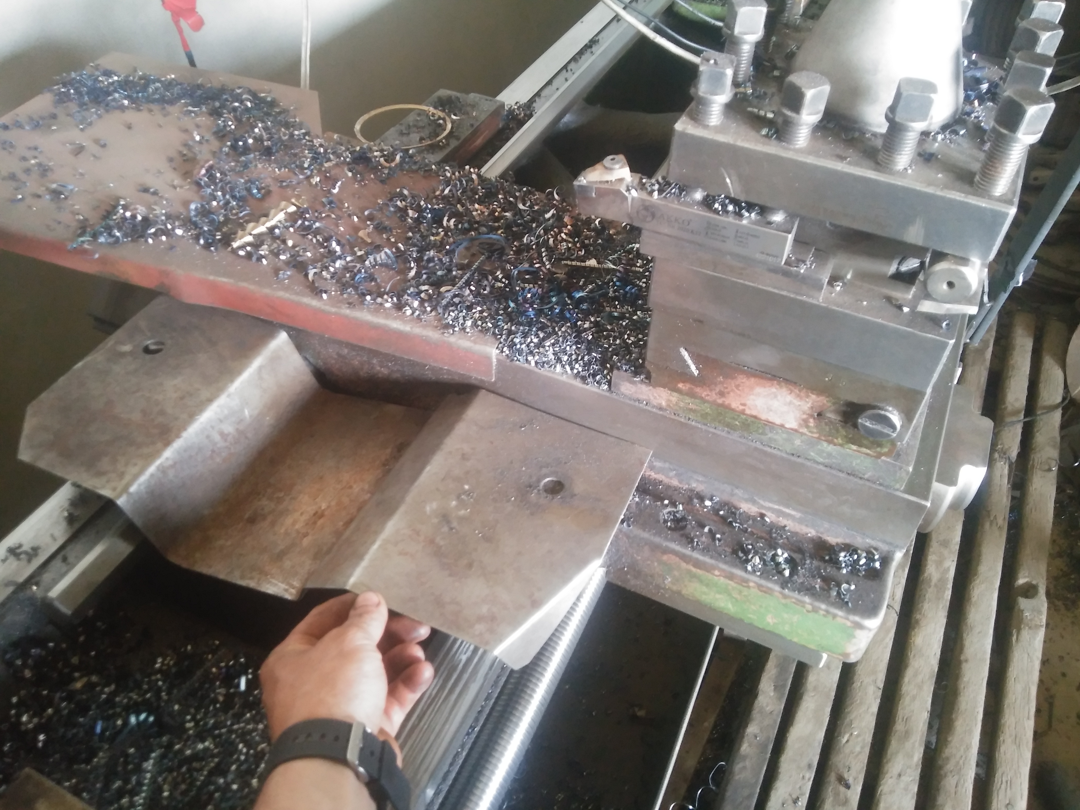

Post napisał: IMPULS3 » 15 cze 2019, 13:34
kamar pisze:Łącznie z matrycą do wycinania uszczelki filcowej :)
Jak mogę zasugerować to lepszy uszczelniacz będzie z gumy niż z filcu. Filc nasiąka olejem i zalepia się wiórkami.
A tak nawiasem mówiąc to jakoś szybko zanieczyściło wózki. ja w swoich tokarkach przed suportem mam swojej roboty osłonę która wyłapuje te pierwsze wióry lecące spod noza, rdzę czy inny syf z toczenia. Tutaj akurat była zdjęta. :P
Posty w temacie: 271
Posty: 17330
Re: Lifting (reanimacja ?) TUC - 40
#483
Post napisał: kamar » 15 cze 2019, 13:59
Osłona to nic nie da. Najgrożniejsze są drobne wiórki powbijane w zaślepki śrub prowadnicy. Fabryczne są g. warte. U mnie już za póżno,
ale trzeba dawać prowadnice przykręcane od dołu. Swoje chyba zalepię jakimś epidianem.
Guma czy filc to mniej istotne, bardziej mi chodzi o mechaniczne zgarnianie.

kamar pisze:trzeba dawać prowadnice przykręcane od dołu.
Albo prowadnice dawać z boku, ;) obecnie mam powyjmowane zaślepki i w otworach jest czysto. Z resztą widzę same zalety tak umieszczonych prowadnic moze poza jedyna wadą jaka jest osiadanie chłodziwa i wiórów jeśli prowadnica leży bokiem.
Dodane 1 minuta 20 sekundy:
kamar pisze: Najgrożniejsze są drobne wiórki powbijane w zaślepki śrub prowadnicy. Fabryczne są g. warte. U mnie już za póżno,
To może zalać otwory śrub żywicą i wyrównać razem z prowadnicą?
