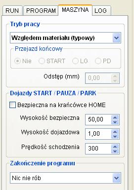

Pewnie coś masz w ustawieniach, albo FW stare.
A co masz w Dojazdy START/PAUZA/PARK
Robert

Moze to bedzie ta wysokosc dojazdowa?
Dopiero jutro sprawdze.

Wysokość dojazdowa 1 mm! :-) I tak z tym żyłeś? :-)
Daj na wysokości powyżej mocowań.
