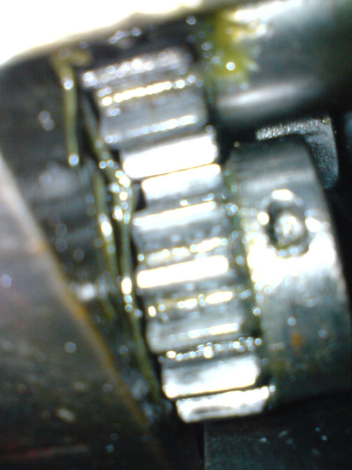

Nie wiem czy to liche zdjęcie pomoże w czymkolwiek, ale daję to co mam. Bez tych trybików na pewno nie będą się przesuwać sanki narzędziowe, a pokrętło będzie się obracać luzem.
norekfm
Posty: 6
Rejestracja: 16 paź 2012, 21:35
Lokalizacja: Gliwice
Re: TUM-25 B
#223
Post napisał: norekfm » 10 kwie 2018, 09:11
Wielkie dzięki rc36
Jakiś pogląd już to daje - tak na oko te kółka mają po tyle samo zębów ??
Gdybyś dał radę je jeszcze policzyć :) było by cudnie ....
Z góry dzięki

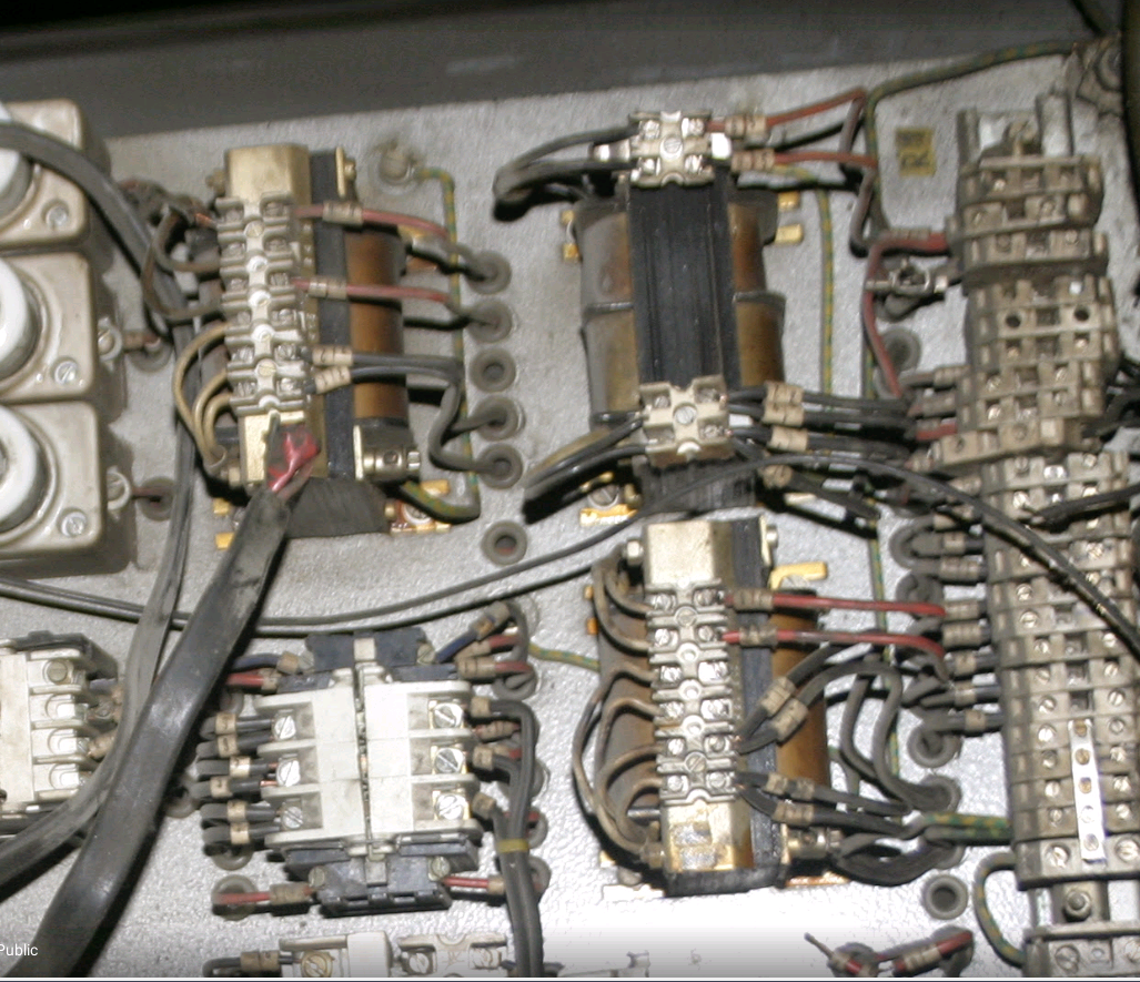

Witam. Muszę wyremontować właśnie taką tokarkę TUM-25B. W szafie brakuje 2 transformatorów. Mam tylko TO-63 380/24. Brakuje na pewno 380/220/24, ale nie wiem jaki jest ten drugi. Możesz podrzucić info jakie masz u siebie. Na schematach są tylko dwa

Napisz może do autora filmu, tu go znajdziesz:
tum-25-b-t55254-140.html
W dodatku jest link do galerii gdzie jest sporo zdjęć tokarki. Jednak są tam trzy transformatory, ups!

Post napisał: Bieri13 » 19 wrz 2018, 22:07
Wrzucam zdjecia tabliczek z transformatorów T2 i T3.

Post napisał: lipmar1789 » 19 wrz 2018, 22:14
Dzięki. O to chodziło. Ale dziwne, bo oba są na 24. T1 jest taki jak ja mam?
