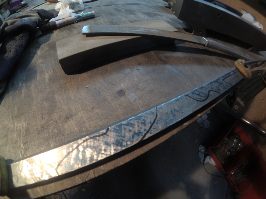

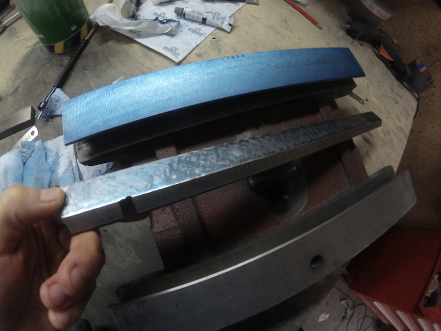

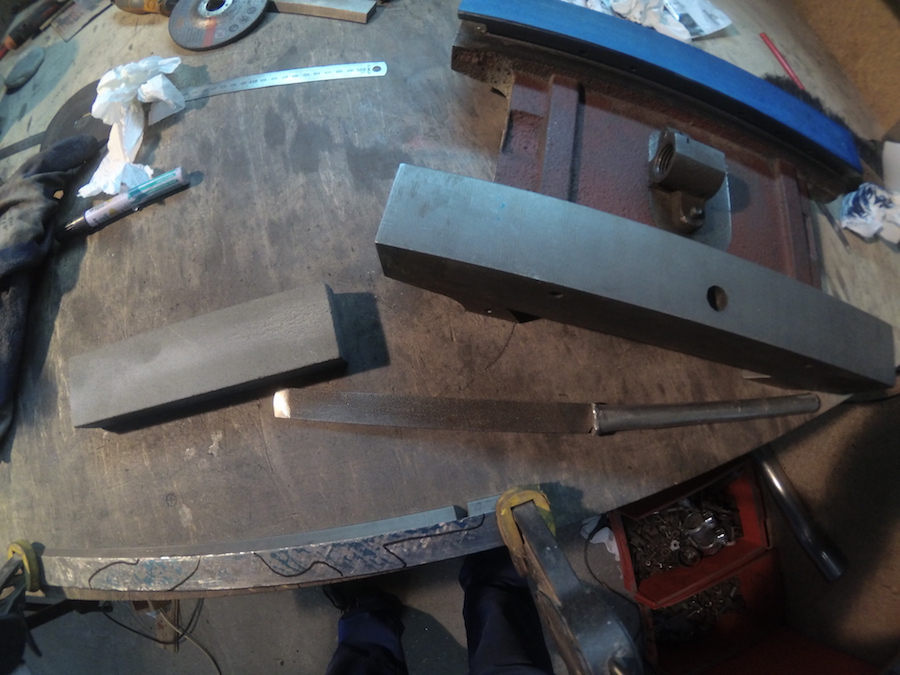

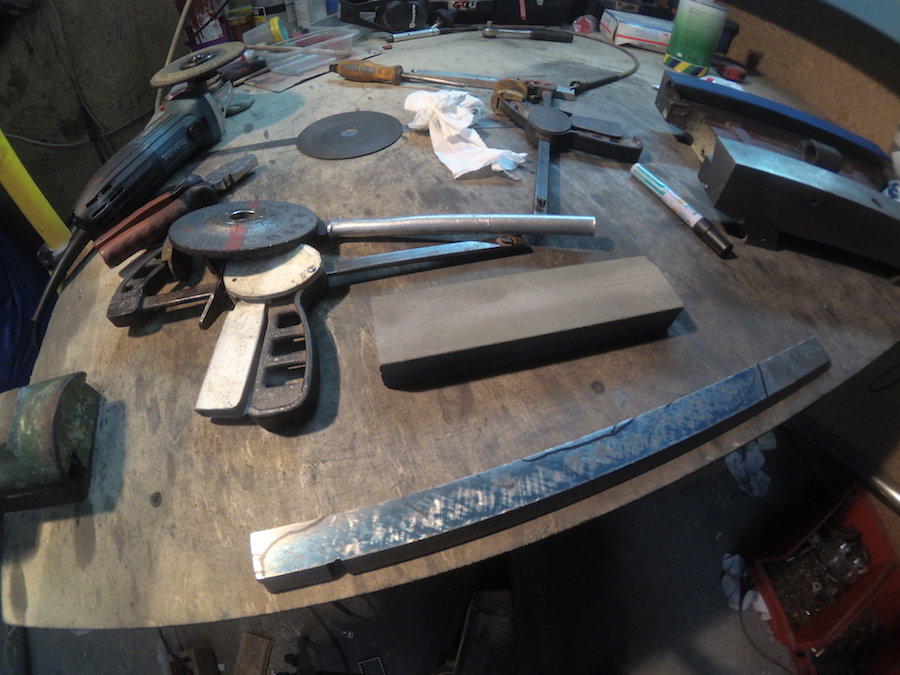

Ja niestety na miesiąc wypadłem z warsztatu ale u mnie też skrobanie ... a raczej nauka bo nie mam nawet płyty traserskiej :/
Stwierdziłem, że przeskrobie klin od Ygreka i teraz mam przynajmniej powierzchnię styku na prawie na całości a na początku klin dotykał może w 2 miejscach .
Robiłem to odpowiednio zeszlifowanym pilnikiem , jako tuszu użyłem farb olejnych ze sklepu dla plastyków za 7 zl i powiem szczerze , że działa to całkiem dobrze . Za wzorzec posłużył mi jeden ze ślizgów , który wydawał się być w najlepszy . Wiem ... wiem .. że to płyta traserska ale muszę uruchomić maszynę a niestety nie mam teraz pieniędzy na kolejne inwestycje . I tak jest o niego lepiej niż było .
Parę fotek :
po 2,5 godzinach skrobania :P
kolejne godzinki ale już widać postęp
a tutaj już widać , że na całej powierzchni już jest styk oprócz dołka przy końcu ( na szerokość małego palca ) gdzie chińczyk rezał szlifierką :/

To pozostając w temacie kilka porad przydatnych podczas skrobania i regeneracji klina. :idea:

Ciekawa sprawa z prostowaniem tego klina,nie odważył bym się,w końcu to kruche żeliwo. Jak pęknie to w jaki sposób dorobić nowy skoro frezarka w częściach?:P

Post napisał: upanie » 05 maja 2018, 12:16
Jak widać nie takie kruche ;)
Poza tym dlaczego to koniecznie żeliwo?

Lepsze żeliwne niż stalowe. Z reguły klin powinien być z materiału bardziej miękkiego. To klin ma się zużywać a nie łoże.
