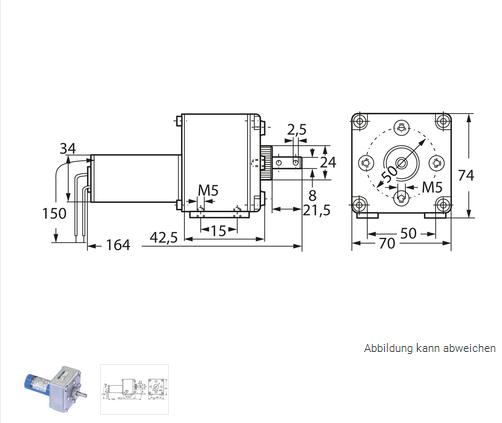

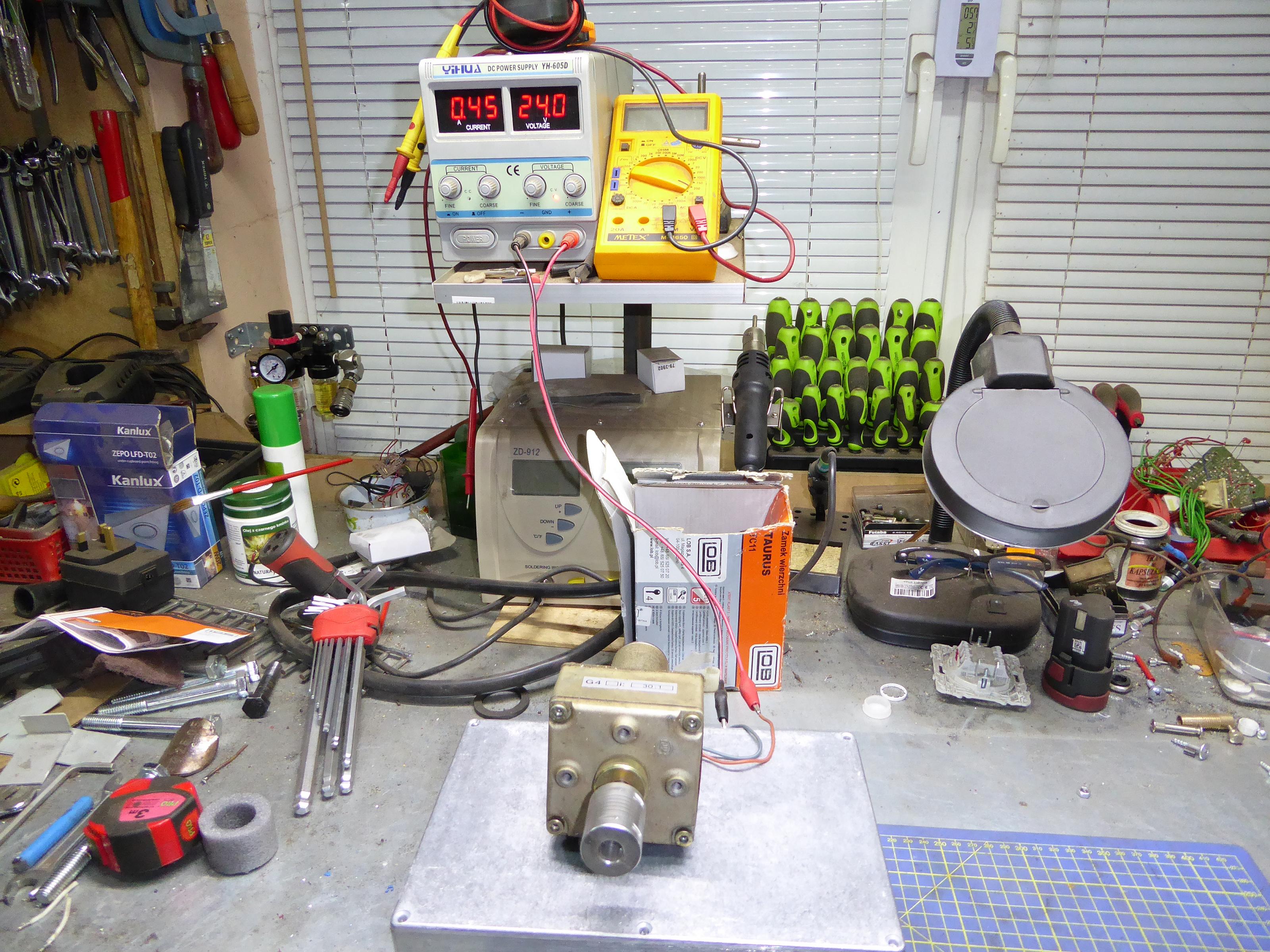

Ja też przymierzam się do zmajstrowania mechanicznego posuwu do swojej ZX32G-1. Docelowo będzie na dwie osie (Y;X) z krańcówkami, i takie też od razu będzie przygotowane sterowanie joystickiem (czteropozycyjnym) na przekaźnikach, ale na razie mam tylko jeden silnik 24W 24VDC/6000obr z reduktorem 1:30(GNM2145 http://www.engel-elektromotoren.de/produkte/ ), więc chwilowo będzie tylko dla osi Y, drugą dołączę później. Silnik pobiera przy napięciu znamionowym 24V prąd tylko 0,45A.
Obrazek Obrazek
Pomimo małej zdawałoby się mocy (24W) duże przełożenie sprawia, że nawet przy małych obrotach moment jest taki (około 2Nm), że ręką zatrzymać wałka wyjściowego się nie da (prąd przy takim obciążeniu wzrasta do niecałych 2A), więc ze śrubą która "chodzi" dość lekko sobie poradzi. Przy napięciu nominalnym 24V obroty silnika 6000obr/min, na wyjściu reduktora 200obr/min, co przy śrubie ze skokiem 3mm daje 600mm/min.
Regulator obrotów DC 6-30V 12V/24V Max. 8A PWM z wyświetlaczem 1-100% na potencjometrze,
http://programatory.com.pl/sklep/index. ... etlacz-led
http://gotronik.com/2016/06/21/modul-st ... -obudowie/
Mam też pomysł na przyspieszony posuw - przyciskiem, mostkującym chwilowo potencjometr regulatora na wartość rezystancji jak dla wypełnienia 100%.
A jako, że kręcenie korbą przy połączonym reduktorze o takim przełożeniu może być trochę problematyczne, to pomiędzy reduktorem a śrubą będzie zainstalowane rozłączane osiowe sprzęgło kłowe na wielowypuście, zasprzęglane ręcznie (na zatrzaskach) dla automatu do końcówki kłowej śruby(zasprzeglajacej z pokrętłem ręcznym) i wysprzęglane dla ręcznego kręcenia.
(rysunek naniesiony na starym zdjęciu)
Zasilacz całości 24VDC/10A i reszta części zmieści się w aluminiowej(odlew) szczelnej skrzynce mocowanej kątownikiem w kształcie przewróconego L do końca stołu tworzącym jednocześnie przedłużenie blatu.
Praktycznie mam już wszystkie części, tylko czasu brakuje... :o))

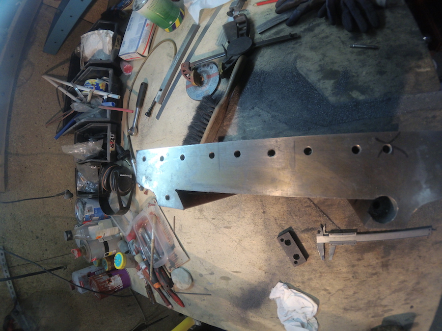

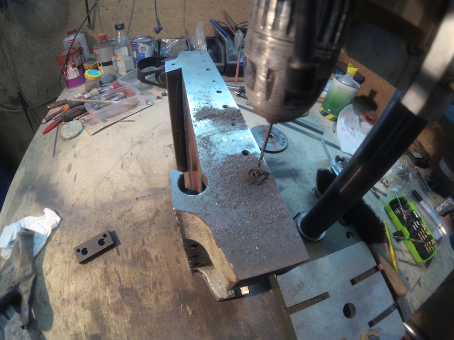

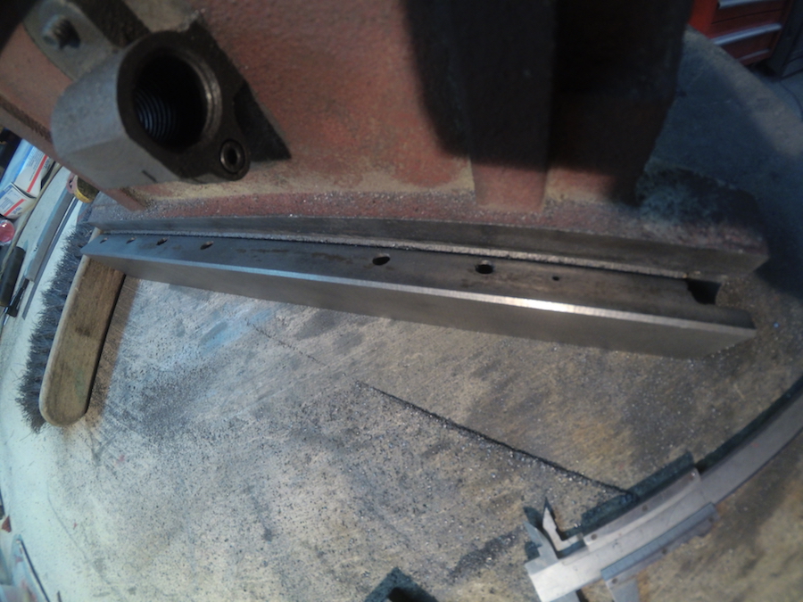

Właśnie ostatnio pogodo nie rozpieszcza , nadal walczę z poprawą smarowania bo oryginalnie go brak . Troszkę mi się przedłuża cała robota .
Stół "Y" już prawie skończony . Na chwile obecną mam wszystkie rowki już porobione . Ostatnie otwory pod olejniczki porobione .
Olejniczki już doszły więc czekają tylko na montaż .
Ta najmniejsza dziurka z przodu to na olejniczkę , z drugiej strony na M8x1,25 . Udało się ją zmieścić pomiędzy śrubą od listwy regulacyjnej a śrubą do blokowania .

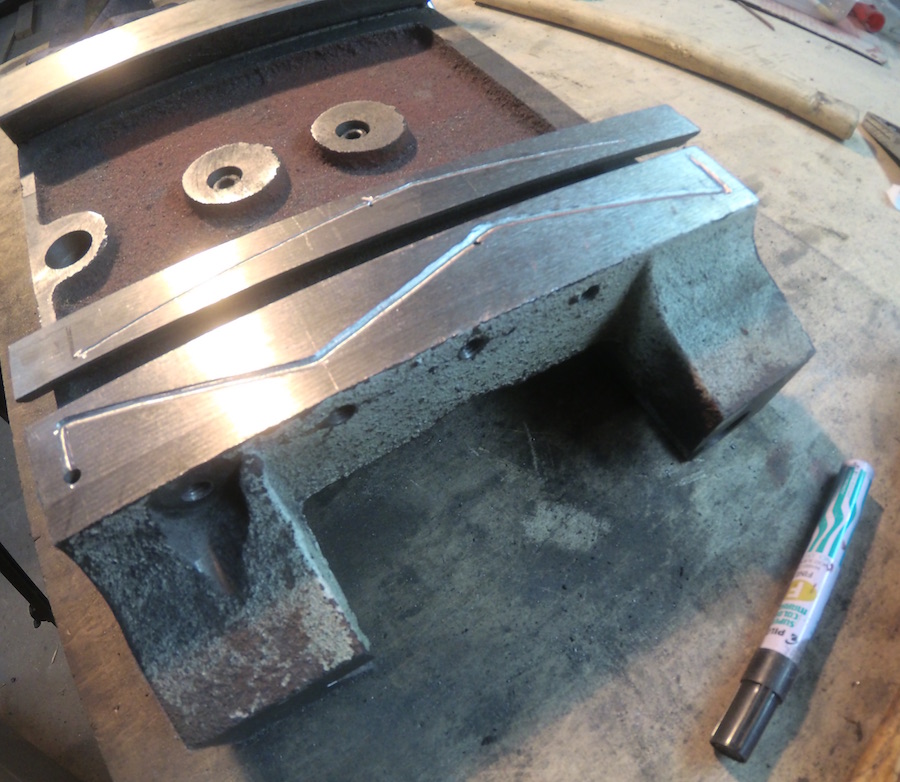

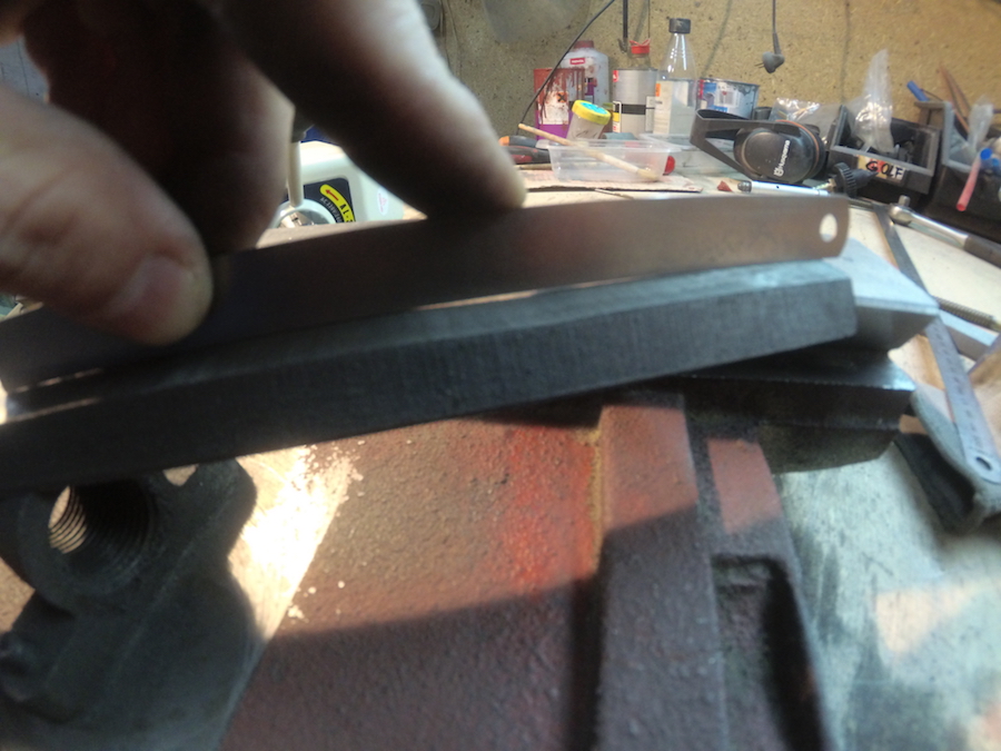

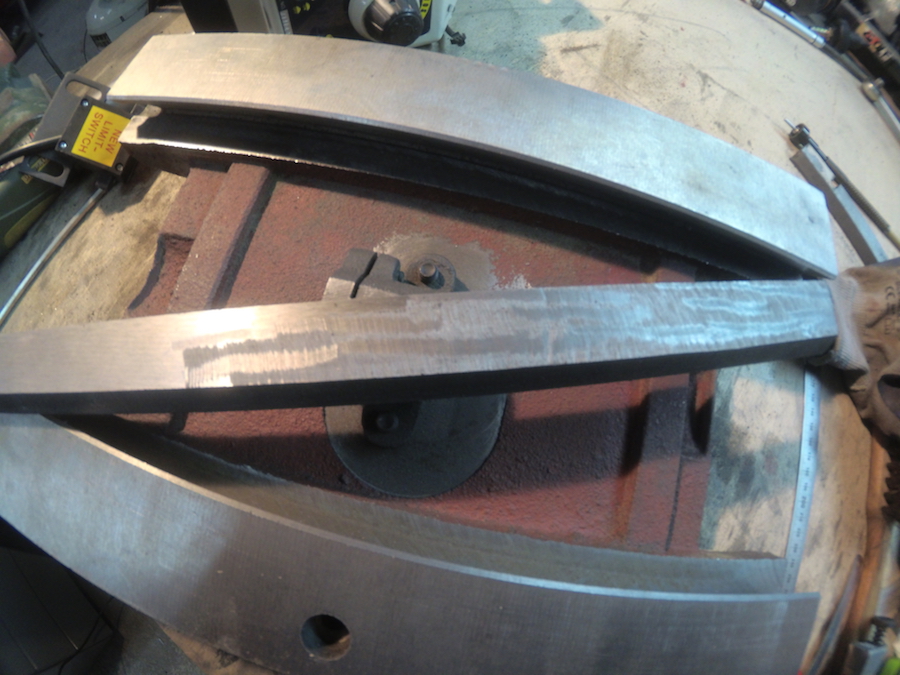

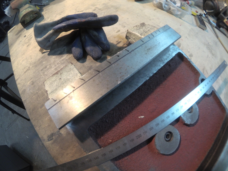

Wolno idzie robota bo co chwilę znajduję jakieś kwiatki . Zobaczcie jak wygląda moja listwa od strony jaskółczego ogona . Wcześniej tego nie zauważyłem bo było w smarze i farbie . Witki mi opadły , ktoś to rezał szlifierką . Reszta listew była ok tylko ta od X dostała po du*** od chińskich rączek .
Na ostatnim foto widać , że niestety w jednym miejscu jest to dość głębokie :/ . Skrobałem to grubą tarczą ze szlifierki na płasko i większość udało się wyprowadzić . Zaopatrzę się w kamień i spróbuje wytrzeć wszystko ale trochę czasu zejdzie . Na szczęście reszta listew była ok . Teraz się ciesze , że dorobiłem otwory na śruby regulacyjne . Jakość tych listew już nie będzie taka ważna , wyreguluje sobie na śrubach .
Niestety to nie koniec ciekawostek . Okazało się , że ślizg stółu "Y" po stronie listwy był źle obrobiony . Komuś jedna runda frezem nie wyszła , wjechał za głęboko i zakreskowany obszar nie ma kontaktu z podstawą :/ Nie wyskrobie tego teraz nie mam sprzętu i umiejętności . Ta strona jest słabsza bo węższa :/ Musi poczekać jakiś rok zanim to wyskrobię .
