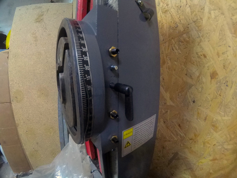

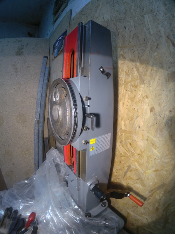

Powiem szczerze , wciągnęło :) Ale jeszcze daleka droga :P Dopiero się uczę , nie sądziłem że to zabiera tyle czasu i nie jest łatwo .
Mam dużo pomysłów na narzędzia do warsztatu które sobie zrobię , już się nawet powoli CAM'a uczę, żeby rysunki zrobić 3D .
Brakuje mi wszystkiego , od płytek kątowych po pryzmy i chociażby jakąś piłę do cięcia materiału , więc w najbliższych planach oprócz skończenia w końcu maszyny jest projekt jakiejś piły .
No i w marzeniach , jakaś maszyna może typu ZX45 przerobiona na CNC .
Niestety teraz na miesiąc u mnie roboty staną w miejscu :/
Łapiesz doła ? Nie przesadzaj :) Zośka była na wypasie a teraz też się grubo zapowiada :D Ja myślałem o piasku i żywicy ale odpuściłem temat do czasu skrobania . Zresztą chciałbym już jakiś wiór zrobić :D Teraz jak widziałem jak fajnie to wyszło u Ciebie to myślę że coś podobnego zaaplikuje :)
Nareszcie ogarnąłem śruby i olejniczki , więc sanki głowicy skończone . Z dodatkowymi śrubami naprawdę pięknie się reguluje listwę . Trzeba przyznać , że ta nie była trafiona jak ta ze stołu "Y" ale teraz można to naprawdę precyzyjnie wyregulować.
Tak to teraz wygląda a rowki do smarowanie sprawdzają się perfekcyjnie :
No i popełniłem kolejny filmik , tutaj kończę sanki głowicy właśnie z tych zdjęć.

Ta płaska ścierniczka, którą zaczynasz robić rowki to jest ceramiczna czy jakaś silikonowa?

Ta różowa to ceramika z jakimś drobnym ścierniwem , a te ciemne używane później to takie tarczki dremelowe jak do cięcia metalu , skład podobny do tarcz od szlifierki kątowej tylko są mega cienkie tak na oko 0,5 mm wiec w zależności od potrzeby , składałem je po 2 lub 3 .
