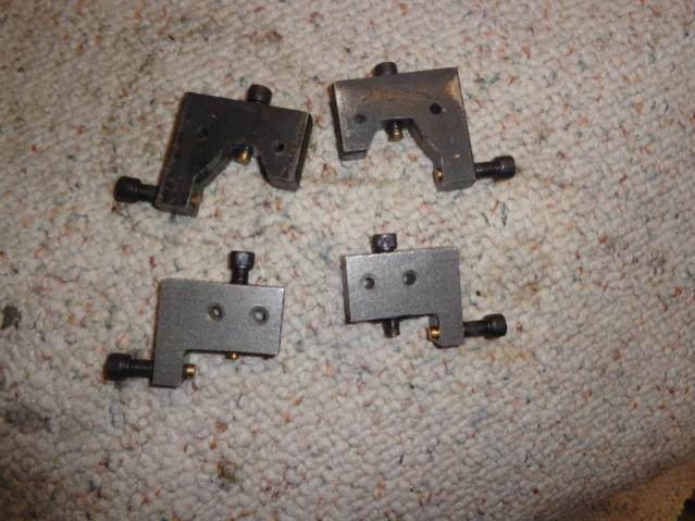

Może odgrzeję kotleta, ale interesują mnie szczegóły ustawienia suportu przed wylewaniem żywicy.
Napisałeś że "jeden dzień pracy i suport ustawiony do setki". Interesuje mnie jak określić kąty między osią wrzeciennika i suportem ( co uznać za bazę) oraz wysokość imaka narzędziowego.
Nie długo czeka mnie wylewanie suportu w moim TUB-ie, planuję użyć MOGLICE FLP.

Najpierw wrzeciennik ustawiony względem pryzm ( bo w TUC-u ruchomy), potem planszajba fi 400 i do niej ustawiany suport.

Post napisał: yuras » 13 lis 2016, 19:45
Dzięki za szybką odpowiedz.
Ten sposób przychodził mi do głowy, ale myślałem że suport zawieszony na konstrukcji z kątowników i śrub będzie zbyt podatny na wibracje... no ale skoro Tobie się udało to nie dyskutuje tylko do roboty :grin:
Myślę że suport zawieszę na takim patencie montowanym w miejsce uszczelniaczyObrazek

Post napisał: kamar » 13 lis 2016, 20:06
Pamiętaj tylko , że ja miałem rzadką wylewkę i raz ustawionego suportu nie ruszyłem.

Post napisał: yuras » 13 lis 2016, 20:19
No fakt to jest pewien problem.
Producent Moglice zaleca podniesienie suportu ,wysmarowanie i przyłożenie na wcześniej zamontowanych podporach. Tęż mam pewne "obawienia" jeśli chodzi o tą metodę.
Wolałbym Twoim sposobem ustawić na zicher a potem zaaplikować żywicę, nie wiem tylko jaka będzie gęstość gotowej masy? ( trochę za droga żeby robić próby) :mrgreen:
