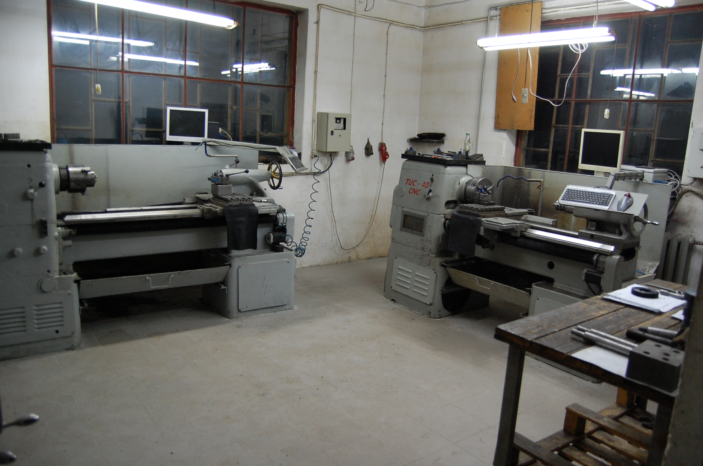

Wujo, Ty mi powiedz lepiej, co to za paskudztwo tam leży zamiast myszki na prawym pulpicie? Wygląda to jak jakaś seksualna zabawka. Któryś z pracowników zostawił coś nieopatrznie? :mrgreen: Niezłe perwersje tam odchodzą :razz:
Siakis Track Ball? Pozdrawiam.
Ty, na lewym tez to leży.... :grin:
A fajne to jest? Może też se do zabawy kupie?

Post napisał: kamar » 11 sty 2014, 11:22
Alvar4 pisze: Ty, na lewym tez to leży.... :grin:
Misiek, chcesz cukierka -To se kup :)
http://allegro.pl/trackball-logitech-ma ... 04488.html
A zobaczysz jaka może być przyjemna praca myszką na maszynie :)
Kursor przy drganiach nie ucieka, wióry pod nie włazą.
Linuxowe NGCGUI ma tą wadę że kursor musi być w aktywnym polu, puszczasz myszkę, kursor wylatuje poza tabelkę i du***a z wpisywania.

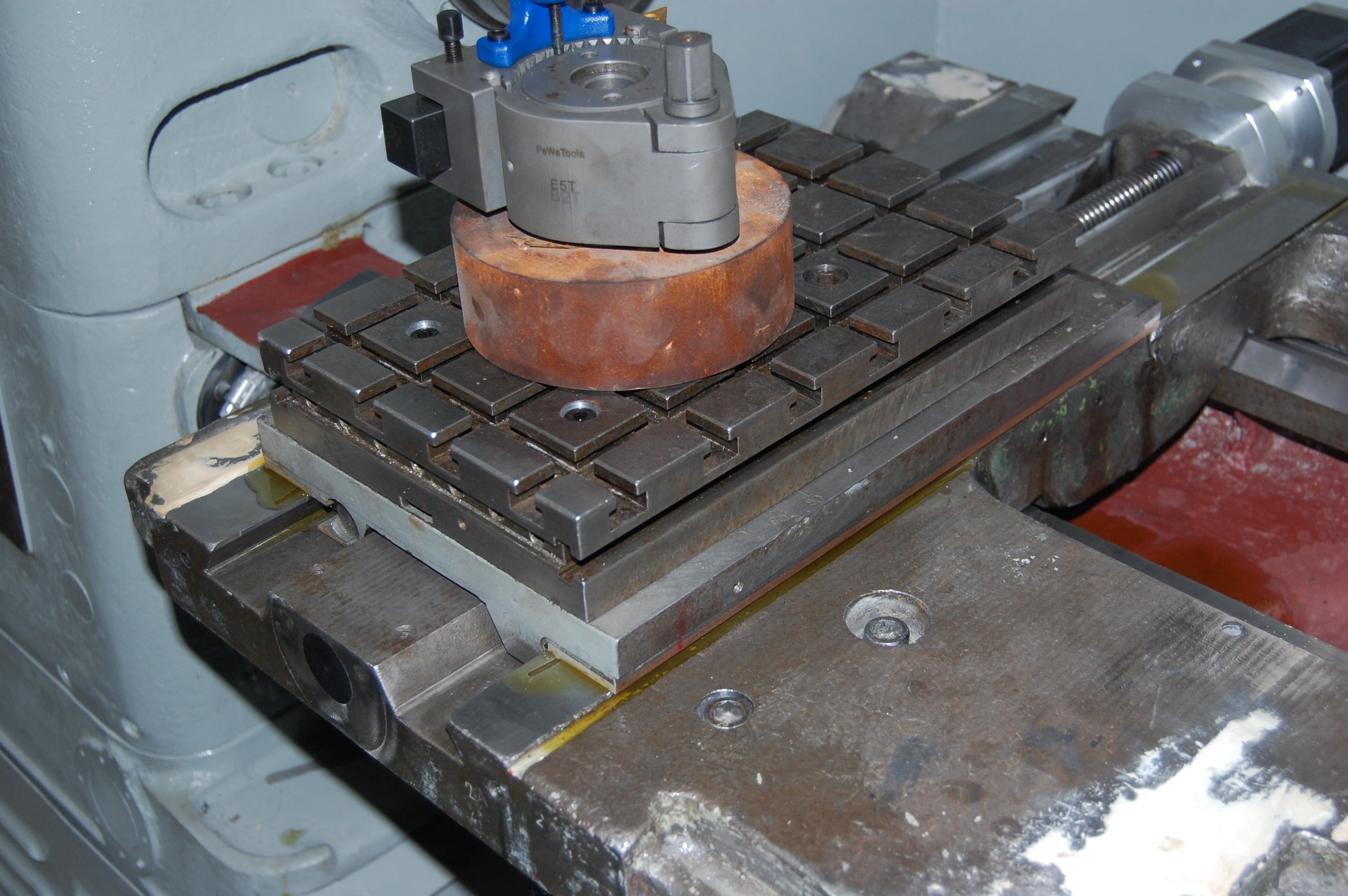

Czy ten stolik teowy pod imak to z czegoś zagospodarowany czy robiony od podstaw :?:
Pytam bo i ja takie cuś chce mieć w swojej tokarynce .

Post napisał: kamar » 18 sty 2014, 22:17

kamar pisze:Trzeba sie starac wykorzystać istniejące mocowania. Roztaczać , tulejować - jak wychodzi.
Łatwiej utrzymać geometrię. Na wczesniejszych zdjęciach w temacie powinno być widać.
Łożyska stożkowe wyleciały po miesiącu na rzecz zwykłych kulkowych.
Mam pytanie:
Jakie jest przełożenie pomiędzy silnikiem a śrubą?
Jaka jest średnica kół i jaka szerokość paska?
