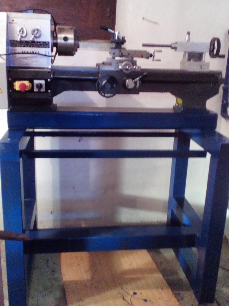

Post napisał: zjc8d » 24 mar 2016, 17:29
Witajcie koledzy mój stolik do 550
Krótki opis
profile 80x80x3 wypełnione kompozytem specjalnym (znaczy sie piaskiem :D)
Stópki wkręcane regulowane wahliwe. 2 długie nakrętki zespawane stworzyły możliwość regulacji stópek. Nakrętki od góry zespawane są z blaszką żeby kompozyt nie wysypał się od góry przez nakrętki.
Profil pod tokarką to 160x80x8 mm hutniczy (wypełniony piaskiem). W profilu są wspawane 2 tuleje na przestrzał do mocowania śrub mocujących tokarkę. Śruby to M12x 160 mm (chyba).
Waga stolika to około 150 kg (90 kg piasku) . Koszt stali 300 zl Obrazek
Planowana wana na wióry i system chłodziwa.

Post napisał: szopenn » 24 mar 2016, 17:58
90kg piasku w te kilka profili się zmieściło? nie do pomyślenia :mrgreen:
Mi się podoba, tylko stópki dałbym większe, przemysłowe antywibracyjne.
No i widzę, że kolega ma nowego makteka, jak tam wałek Z1, długość taka jak trzeba?
PS. tylko żeby następstwem tego wpisu nie była seria tabliczek bhp z placu budowy :mrgreen:

Post napisał: cnccad » 24 mar 2016, 20:49
hehe... mówcie co chcecie ale śmiesznie to wygląda. Maszynka zrobiła się mała :wink:
jednak ...
maszyna będzie pracować spokojnie gdyż masa ją utrzyma bez problemu.
Fajna konstrukcja. Podoba mi się. Można z boku dać skrzynkę , silnik 3F i regulacja na falowniku.
Pod maszynką można zrobić sporą wannę i mieć na podłodze czysto.

Post napisał: zjc8d » 24 mar 2016, 21:05
Miałem kupić stópki antywibracyjne od Helmuta z Raichu. 100 zł od sztuki trochę osłabiło entuzjazm :roll: . Stwierdziłem że należy wspierać polski przemysł i kupiłem za 6,5 od sztuki. Plastik wygląda na wytrzymały niestety właściwości antywibracyjne nie są najlepsze. Jednak wszystko gotowe, jeśli będę miał kaprys to wsadzę produkt KIPP-a na gwint M12. Nowe stópki podwoją wartość stolika. Wana będzie pod belką leżeć na kątownikach. Prześwit między łożem a profilem 160x80 będzie umieszczona blacha w kształcie odwróconego V. Taki namiot po którym wióry będą lecieć do wany( nie będą zbierać się na profilu). Co do wałka Z1 okazuje się że coś on krótkawy :roll:

Post napisał: Adam Domański » 24 mar 2016, 21:30
Kolego jeśli chodzi o wibroizolatory to zerknij na 5 str. tego tematu do posta kol. Romana (krążki hokejowe).

Post napisał: zjc8d » 24 mar 2016, 21:41
Adam Domański pisze:Kolego jeśli chodzi o wibroizolatory to zerknij na 5 str. tego tematu do posta kol. Romana (krążki hokejowe).
Fajny pomysł niestety podłoga jest strasznie krzywa( kilka centymetrów różnicy) Stópki w moim przypadku muszą być wahliwe. Jeśli ktoś ma płaską podłogę to koszt/efekt zastosowania pomysłu z krążkami jest bardzo dobry.
