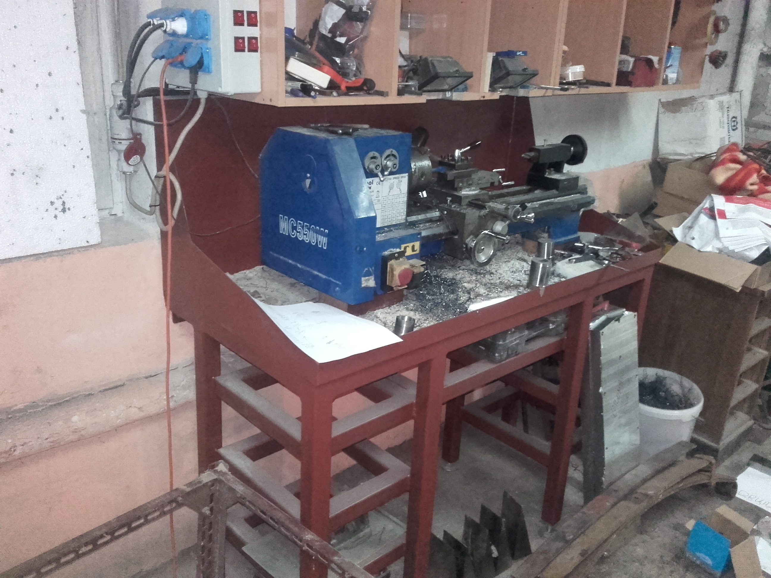

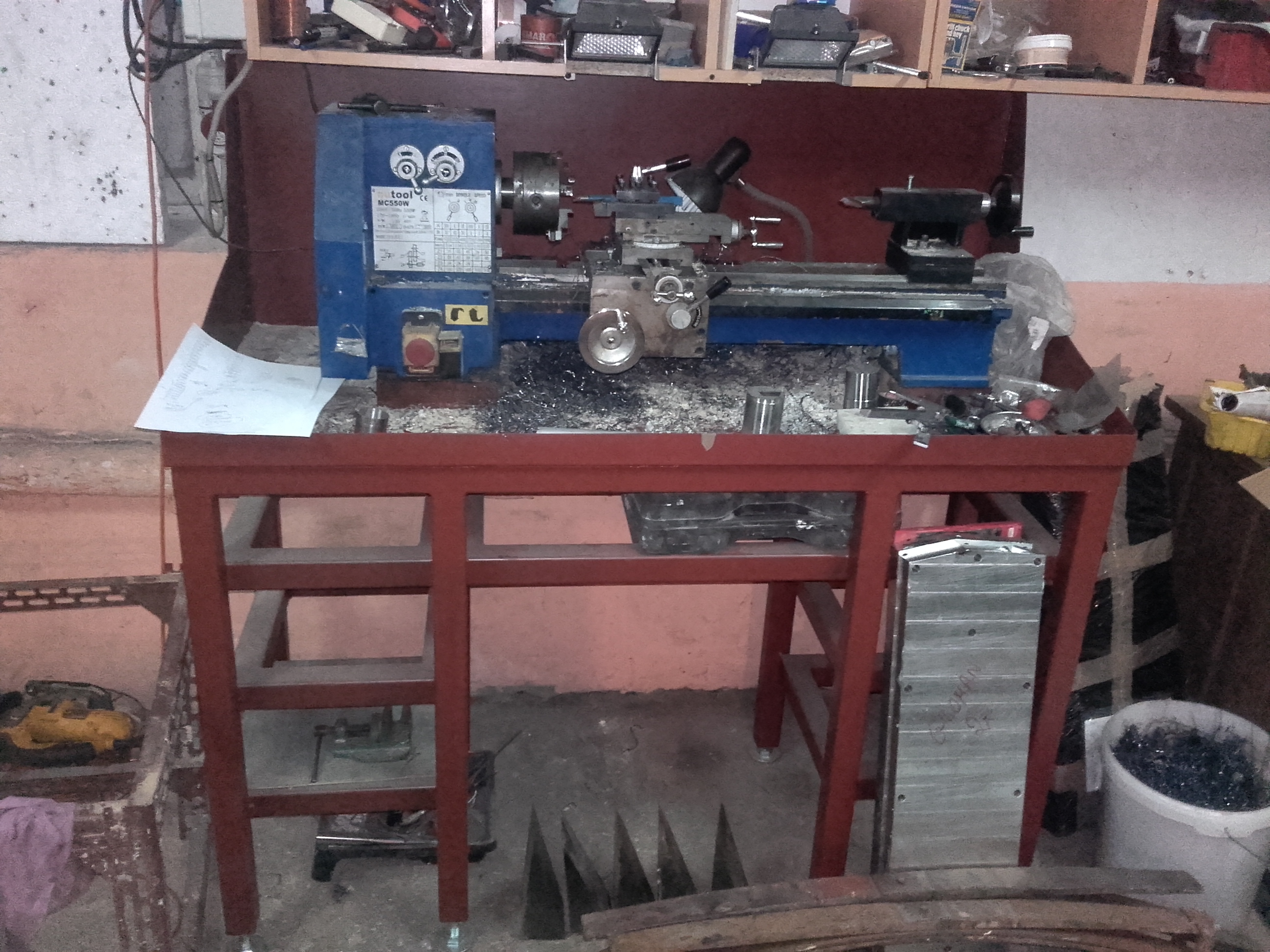

Post napisał: Petroholic » 24 lut 2017, 13:42
Nie to że się chwalę, ale nawiązując do tematu:
ObrazekObrazek
Wanna blacha 3mm z plecami, nogi i rama 50x50x3. Całość zakotwiona do ściany. W ramie widać miejsca wymierzone pod skrzynki (szuflady) oraz zbiornik chłodziwa. Chłodzenia jeszcze nie ma ale będzie :) Skrzynek też jeszcze nie ma. Całość pomalowana minią. Dlaczego? Bo sporo się drapie/obija i najłatwiej uzupełnić braki w kolorze :D Tokarka stoi na klockach dębowych 100mm zaimpregnowanych i jest przykręcona przelotowo przez klocki do stołu śrubami. Pod wanna wzmocnienia z tego samego profila pod stopami tokarki. Cały stół z z wanna - circa 150kg.
Szafki nad tokarką są trochę za nisko - to ulegnie zmianie :)
vilu
Posty: 159
Rejestracja: 17 sty 2011, 20:04
Lokalizacja: Częstochowa -Olsztyn
#146
Post napisał: vilu » 24 lut 2017, 14:45
Petroholic, nie za głęboko jest ta tokarka na tym stole - nie musisz się za bardzo schylać ?
Posty w temacie: 49
Posty: 12410
#147
Post napisał: RomanJ4 » 24 lut 2017, 16:16
Doświetlenie pola roboczego też niczego sobie, trzeba pewnie tylko uważać na rozgrzane obudowy, bo halogeny strasznie grzeją..
Załóż sobie może na ostry poziomy rant wanny od strony operatora przeciętą wzdłuż gumową rurkę od gazu to nie będziesz o niego rąk obijał..
Drewnianą kratkę przeciwwiórową pod nogi też może brałeś pod uwagę przyjmując wysokość stołu? (nie stoi się na wiórach, no i w nogi od betonu nie "ciągnie" :wink: )
Petroholic
Posty: 2688
Lokalizacja: Lublin
#148
Post napisał: Petroholic » 24 lut 2017, 23:11
vilu pisze:Petroholic, nie za głęboko jest ta tokarka na tym stole - nie musisz się za bardzo schylać ?
Jest głęboko ale dopasowywałem "pod siebie"... Jestem dość wysoki i mam długie łapy :D Dla mnie optymalnie choć ktoś innych gabarytów może mieć niewygodnie.
RomanJ4 pisze:Doświetlenie pola roboczego też niczego sobie, trzeba pewnie tylko uważać na rozgrzane obudowy, bo halogeny strasznie grzeją..
Doświetlenie jest nawet ciut za mocne :) Muszę podmienić żarniki halogenowe na LED z ciepłym światłem i dołożyć regulator jasności. Jak toczę coś na lustro to tak bije po oczach od materiału, że można robić w okularach przeciwsłonecznych :) A ciepełko z obudów się przydaje bo garaż słabo ogrzewany :D Obijacz wanny jest już nawet przygotowany z uszczelki samochodowej ale nie ma czasu go założyć. Kratkę (czyli greting) mam w planach i była brana pod uwagę dlatego stół jest dość wysoko. A jeszcze jej nie ma z tego samego powodu co obijacza i wszystkiego innego co w planach :D
I przyznać muszę, że stół piękny nie jest ale spełnia swoją rolę w 101% :)
