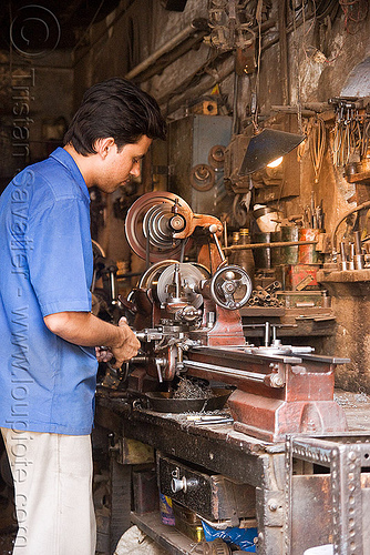

Generalnie rzecz ujmując - na wygodnej operatorowi, ale ja preferuję starą szkołę - oś toczenia równo lub troszkę powyżej wysokości łokcia, a pokrętło poprzecznego trochę poniżej, ale tak by lewa ręką bez problemu mogła kręcić kołem przesuwu suportu(bez dodatkowego schylania się, bo to niewygodne). Krótko mówiąc kręcąc oboma korbami jest lekko pochylony nad suportem, ale nie w sposób uciążliwy dla kregosłupa przy dłuższej robocie.
Obrazek Obrazek
Dlaczego tak - operator musi dobrze widzieć pole robocze nie tylko z boku ale i z góry by mieć perspektywę, a jednocześnie po zatrzymaniu wrzeciona nie ma problemu z prostopadłymi do osi toczenia pomiarami suwmiarką detalu (nie musi wskrabywać się po to na maszynę)

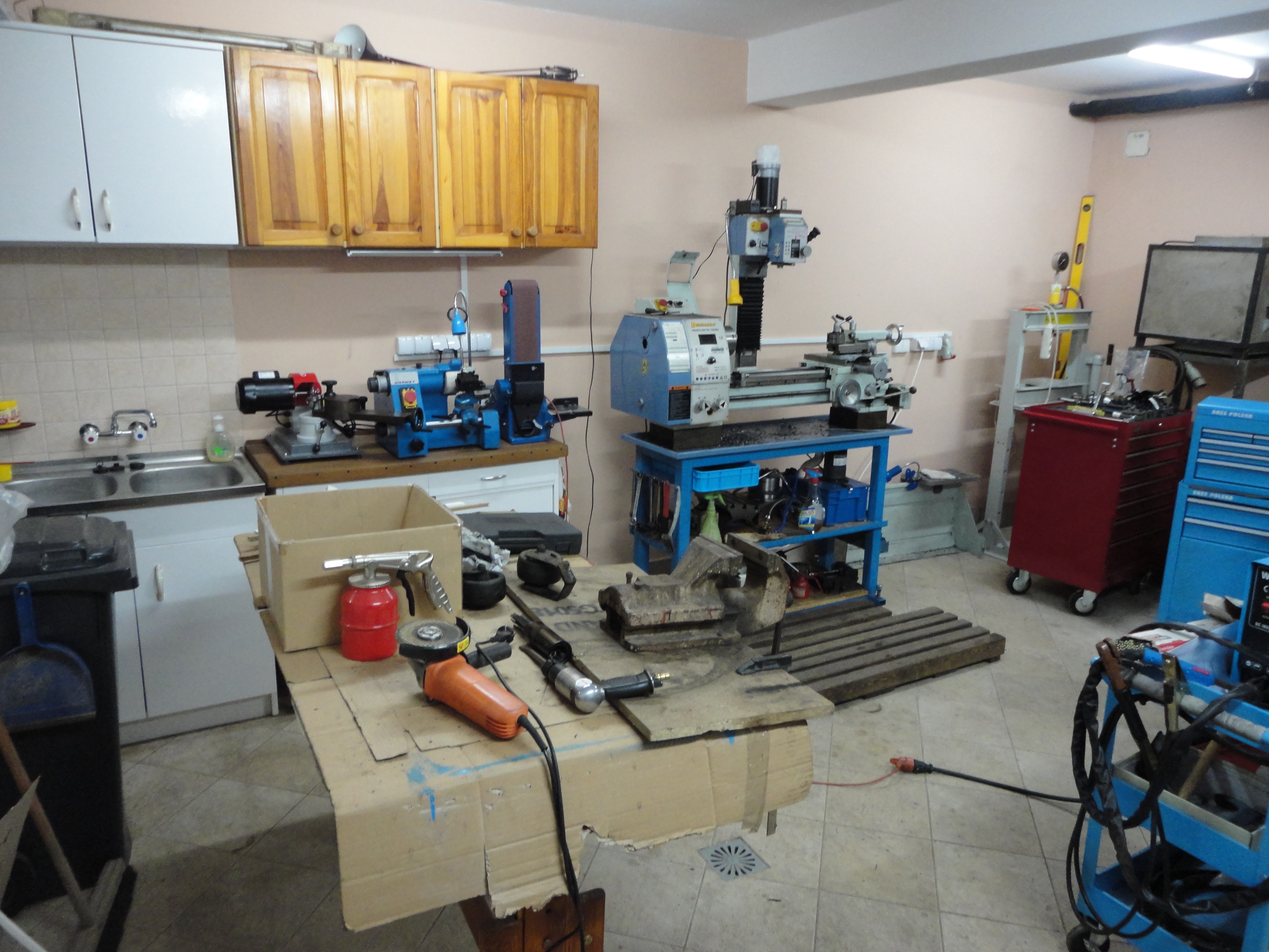

Post napisał: Adam Domański » 25 wrz 2017, 20:05
Tak wygląda mój
