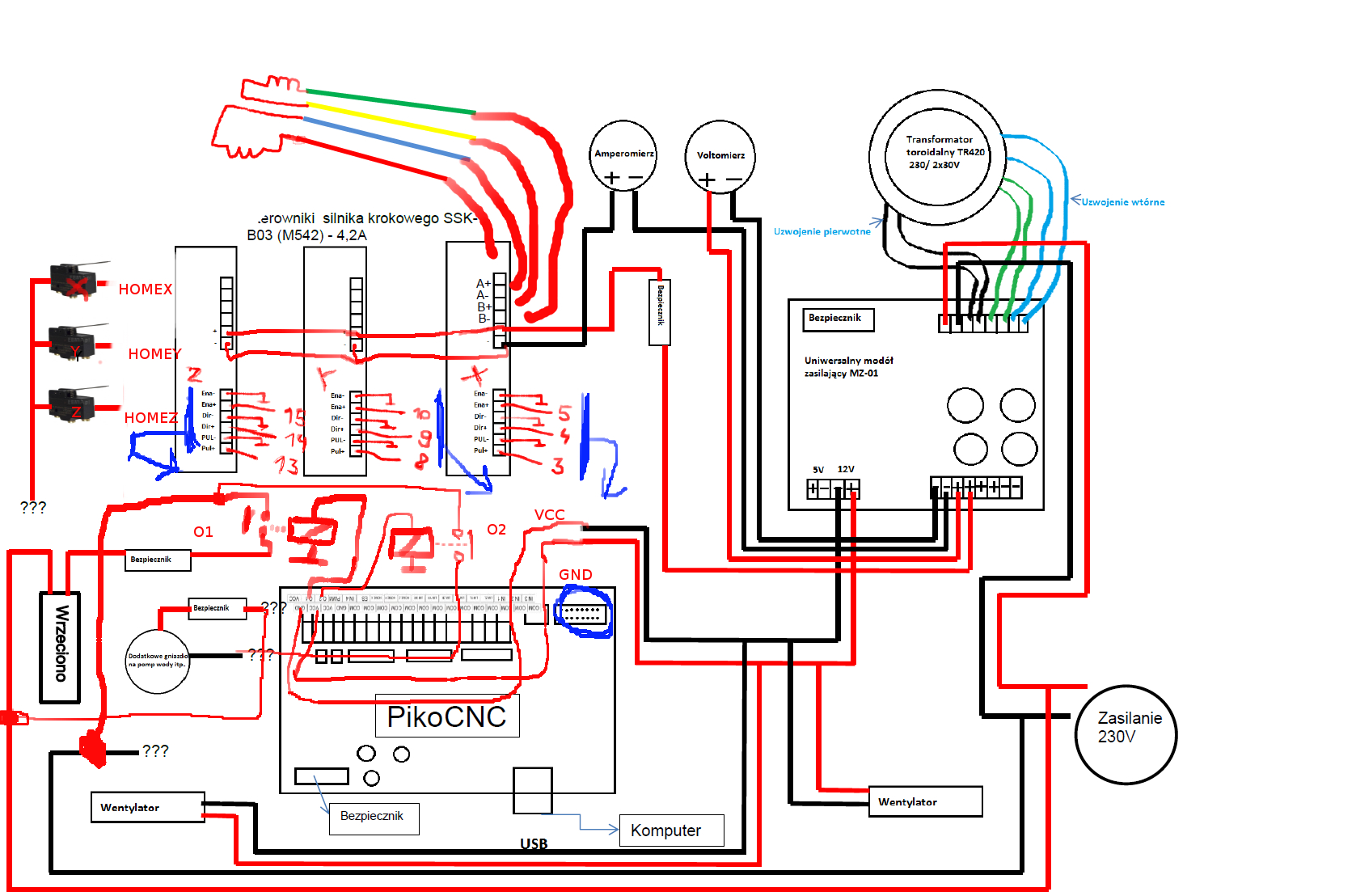

PrzemoKoz pisze: zgrubny schemat
Przekaźniki na to samo napięcie co zasilanie Piko, czyli 12V (u Ciebie).

Witam. Dzieki za odpowiedź. A co to sa za oznaczenia O1 I O2?
Zasilanie 12V wchodzi do VCC I DNG jak rozumiem.
Jak podłączyć "homy" I krańcówki?
Narysuje ponownie schemat z naniesionymi poprawkami I dam do sprawdzenia.
Dziekuje I pozdrawiam.

PrzemoKoz pisze:Witam. Dzieki za odpowiedź. A co to sa za oznaczenia O1 I O2?
Strona 6 pdf-u od Piko, jest on w katalogu Piko
O1 wrzeciono O2 mgła lub coś innego.
PrzemoKoz pisze:Zasilanie 12V wchodzi do VCC I DNG jak rozumiem.
VCC to plus GND minus
PrzemoKoz pisze:Jak podłączyć "homy" I krańcówki?
Nie masz na schemacie krańcówek, i nie warto montować ich. Softlimity wystarczają.
Przez brak krańcówek masz większe pole robocze. Ale to tylko moje zdanie.
A jeżeli chcesz je jednak podłączać to masz to też w instrukcji, strona 6.
LIM ZL Wejście krańcówki dolnej osi Z NC
LIM YL Wejście krańcówki lewej osi Y NC
LIM XL Wejście krańcówki lewej osi X NC
LIM ZR Wejście krańcówki górnej osi Z NC
LIM YR Wejście krańcówki prawej osi Y NC
LIM XR Wejście krańcówki prawej osi X NC

Jeszcze pytanko-jaka jest różnica między "home" a krańcówkami. Na moje rozumowanie to krańcówki są zabezpieczeniem jakby w programie się przeholowało I żeby maszyna nie uderzyła w konstrukcje. A "home" co ustala? Mając kontakt z tokarkami cnc to "home" kojaży sie z miejscem zjazdu maszyny po wykonaniu operacji.
Pozdrawiam.

Post napisał: RobWan » 15 sie 2014, 21:56
HOME służą do bazowania. Po naciśnięciu REF maszyna jedzie do tych krańcówek. Jak najedzie na nie to się "zeruje". Maszyna zna rozmiar obszaru roboczego to nigdy poza niego nie wyjedzie. Pomijam utratę kroków.
Jak zrezygnujesz z krańcówek LIMIT to w ich miejsce można podłączyć jog-a.
Robert

PrzemoKoz pisze: A "home" co ustala?
zero każdej osi , robiąc jazde referencyjną maszyna najeżdża na krańcówki home i po zjeździe z nich jest wyzerowana .
krańcówek limitowych mieć nie musisz , homy są konieczne
