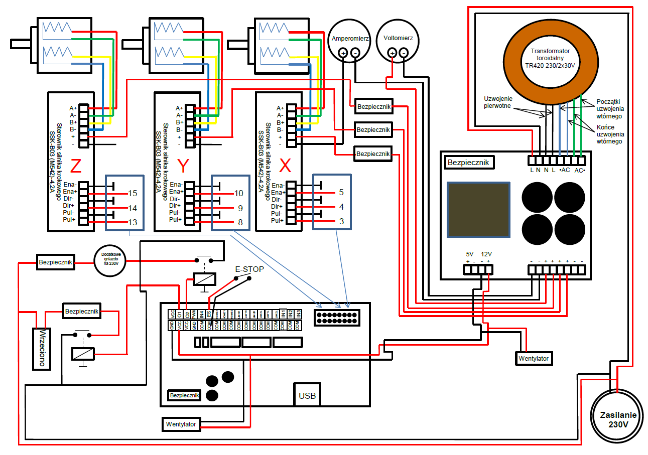

A czytałeś pdf-a, o którym pisałem, że jest w katalogu z Piko? Tam jest wszystko napisane. Okolice strony 6.

Chyba zakumałem. Czyli podłączamy np. wyjście dolny home x i po lekkim skosie w lewo do com wejście??? i tak z każdym podłączeniem???
[ Dodano: 2014-08-18, 06:17 ]
Mam jeszcze jedna uwagę odnośnie poprawionego mojego schematu przez RobWan, a mianowicie wg instrukcji pdf odnośnie piko to zasilanie podłączamy po skosie tzn. skrajne lewe (na moim rysunku) dwa przyłącza dolne i górne a na schemacie RobWan podłączył tylko do górnych, ty to ma znaczenie ???

Ad 1 Tak.
Ad 2 Nie.

Post napisał: PrzemoKoz » 18 sie 2014, 10:53
Przesyłam poprawiony schemat.
Pyt.1 Jak fizycznie wyglądają styczniki, które idą do O1 i O2. Podłączone są do "+' i "-" ale idą też odpowiednio do O1 i O2?
Pyt.2 Czy sterowniki muszą być podłączone szeregowo czy mogą być tak jak na moim schemacie czyli każdy do swojego zasilania?
Pyt.3 Czy dobrze podłączyłem E-STOP?
Na razie tyle, w razie problemów (a będą na pewno) będę pytał :)

Ad 1. http://pikocnc.com/sklep drugi od dołu.
Ad 2. Co rozumiesz przez szeregowo? Jeżeli to co pomyślałby elektronik/elektryk to nie. :grin:
Podłącz tak jak masz na schemacie.
Ad 3. Tak.

Myślałem, że to o co pytałem w pkt. 1 to zwykły włącznik :). Co mają za zadanie robić te przekaźniki???
Czy to że one idą do O1 i O2 sterowanie odbywa się przy pomocy programu PikoCNC?

Post napisał: RobWan » 18 sie 2014, 12:41
Tak, jeden załącza wrzeciono drugi coś innego. Domyślnie chłodzenie.
