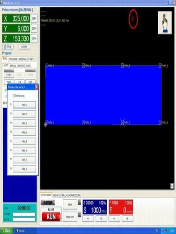

Witam - RobWan - dzięki za odpowiedź - ale chodzi mi że mamy 8 pozycji parkowania (F1...F8) tak jak na obrazku poniżej - mi natomiast chodzi o czerwony kwadrat w kółku - bo nie mogę znaleźć - co on oznacza i gdzie ustawia się i jak jego pozycję - pozdrawiam Jacek.
za chiny ludowe nie mogę dodać załącznika - jest to obrazek jpeg. ciągle wyskakuje mi że nie wybrałem pliku.

jacek38 pisze:chodzi o czerwony kwadrat w kółku
Jest to miejsce, gdzie maszyna się bazuje, po naciśnięciu REF.

Witam - Robert dzięki za podpowiedź - już wiem gdzie to ustawić - nie widzę przycisku pomógł - bo bardzo mi pomogłeś - jeszcze raz dzięki.
