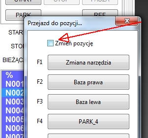

Witam - mam pytanie - mamy 8 pozycji parkowania - a ten czerwony kwadrat - to pozycja wymiany narzędzi - jeżeli tak to gdzie i w jaki sposób się ustawia połażenie - pozdrawiam Jacek.

Post napisał: RobWan » 12 sie 2014, 23:48
To trzeba zaznaczyć.
