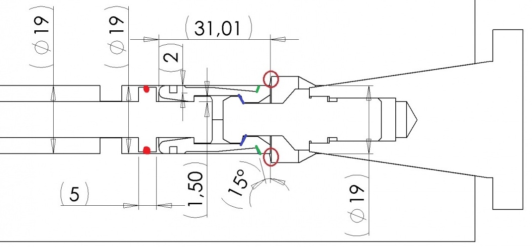

w seryjnym wrzecionie dół trzymał się na grzybku a góra co by nie klepała na oringu...majkel1987 pisze:Co do tego luzu to nie wiem, ale jak można to zróbmy jak najciaśniej te elementy które są luźne. Wiem że to będzie naprężone siłą 6000-7000N ale przy 8000obr/min może jakaś siła odśrodkowa działać co równa się wibracje, hałas. Tak mi się wydaje

Ale podczas luzowania to prowadzenie by tracilo. Chociaz wtedy wrzeciono sie nie kreci wiec masz racje.
A tak teraz sobie mysle, żeby to prowadzenie zrobic tu gdzie dorysowałem na czerwono oring. A na tej sciance miedzy dwoma wymiarami 19mm dac duzy luz (rzedu 1mm)
Co sadzicie?
Sila 6kN. Tak zalecaja więc nie ma sie co rzucać na więcej. Elementy też mają swoją wytrzymałość
Co sadzicie?

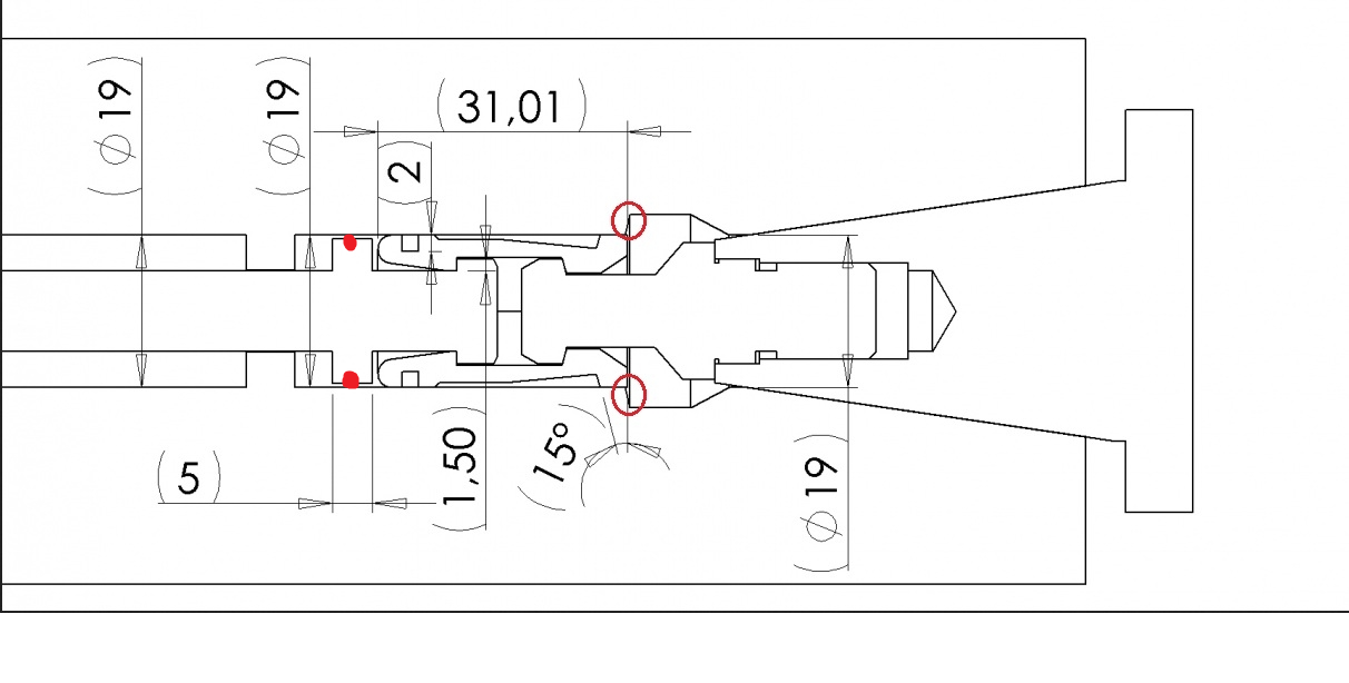

trzeba jeszcze uwzględnić charakterystykę pracy sprężyny, to że podczas odpuszczania sprężyna będzie naciągnięta, a podczas pracy będzie "mniej" naciągnięta. Dodatkowo wybrałeś złą sprężynę, szpilka będzie miała 10mm, ale to też trzeba jeszcze przeliczyć. Dodatkowo wstrzymajcie się jeszcze z liczeniem, bo na rysunku jest wszystko fajnie, ale okazuje się że chwytak nie chcę puścić i muszę poszerzyć te 19mm, przez co chwytak będzie trzeba wkładać od góry, i będzie większa średnica potrzebna - szersza sprężynka. Postaram się to ogarnąć do końca roku

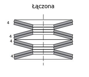

Źle liczysz. Uzyskasz siłe 4x214N. Sprezynami sie na razie nie martwmy, jak cos to ja potem dobiore sprezyny w moim arkuszu do liczenia tego. Bede sie staral tak dobrać parametry, żeby w pewnym zakresie ugięć siła była w miare stała (jest to mozliwe). Przyjmijmy startowo dlugosc pakietu rzedu 150mm, a ewentualna zmiana tego nie będzie problemem.

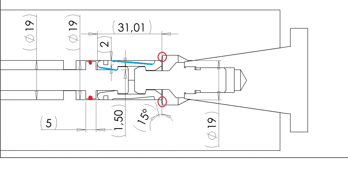

Zrob może tak, zeby dwie niebieskie linei byly proste i rownoległe. Wtedy bedzie wiadomo, że sie nie oprze. Ale potraktuj to jako sugestie

Przejżałem kilka katalogów i nie ma sprężyny D18(19) d10,2(10). Zrobiłeś na 19mm więc myślałem że te będą ok.dragon44 pisze:Dodatkowo wybrałeś złą sprężynę, szpilka będzie miała 10mm, ale to też trzeba jeszcze przeliczyć
Razy liczba pakietów??Dudi1203 pisze:Źle liczysz. Uzyskasz siłe 4x214N
No dobra, nie jestem pewny. Zostawię to Tobie.
Myślę że sugestia dobra. Nie trzeba powiększać średnicy 19mm na więcej. Zmniejsz może szpilkę. grzybek ma jak dobrze pamiętam 7mm. Szpilka może być taka sama, chyba.Dudi1203 pisze:Zrob może tak, zeby dwie niebieskie linei byly proste i rownoległe. Wtedy bedzie wiadomo, że sie nie oprze. Ale potraktuj to jako sugestie
[ Dodano: 2013-12-31, 01:42 ]
Nie chce się przecisnąć bo długość zielona jest mniejsza od niebieskiej. Może być większa chociażby o 0,1mm ale większa.
