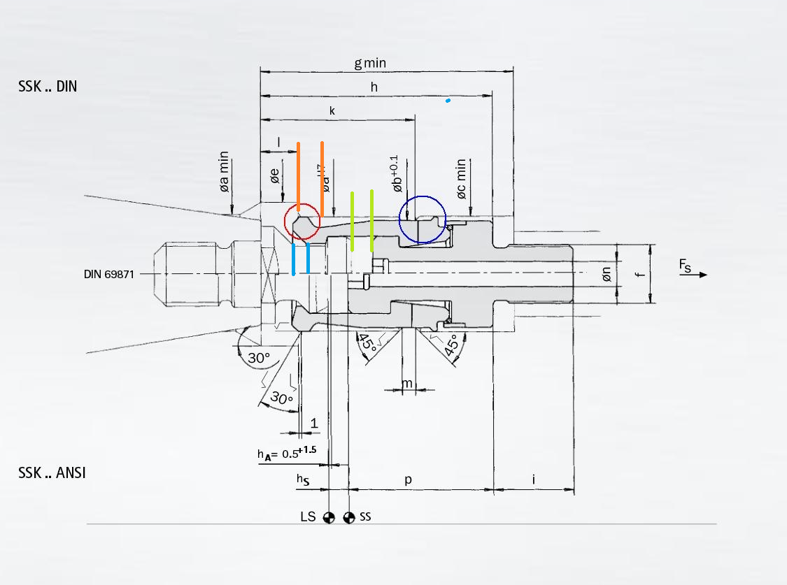

Co do niebieskiego kółka - ja podszedlbym do tego inaczej, a konkretnie założyłbym na szczęki okrągłą sprężynke jak w simmeringach. Prosty rowek, mniej kombinacji przy toczeniu chwytaka i walka. Czyli mniej mozliwosci zeby skopac robote. Moznaby też zamiast sprężynki zrobić to na oring, chociaz mam wątpliwości co do trwałości.
Skok - tak zeby szczeki mogly sie swobodnie rozchylić, czyli pomarańczowy wymiar na rysunku ponizej. Warto byłoby zeby zielony wymiar byl mniejszy od niebieskiego - w razie zakleszenia oprawki siła zadziała na czubek grzybka a nie na szczęki.

Do tego dodatkowe uszczelnienia na wysokie obroty, dostosowane oprawki, frezy, wiertla. To ma byc proste a skuteczne, kazda fanaberia = kasa.
Minimalizacja zielonego wymiaru nie wiaze sie przeciez ze zwiekszaniem skoku. To tylko lekka korekta wymiarów korpusu głownego.

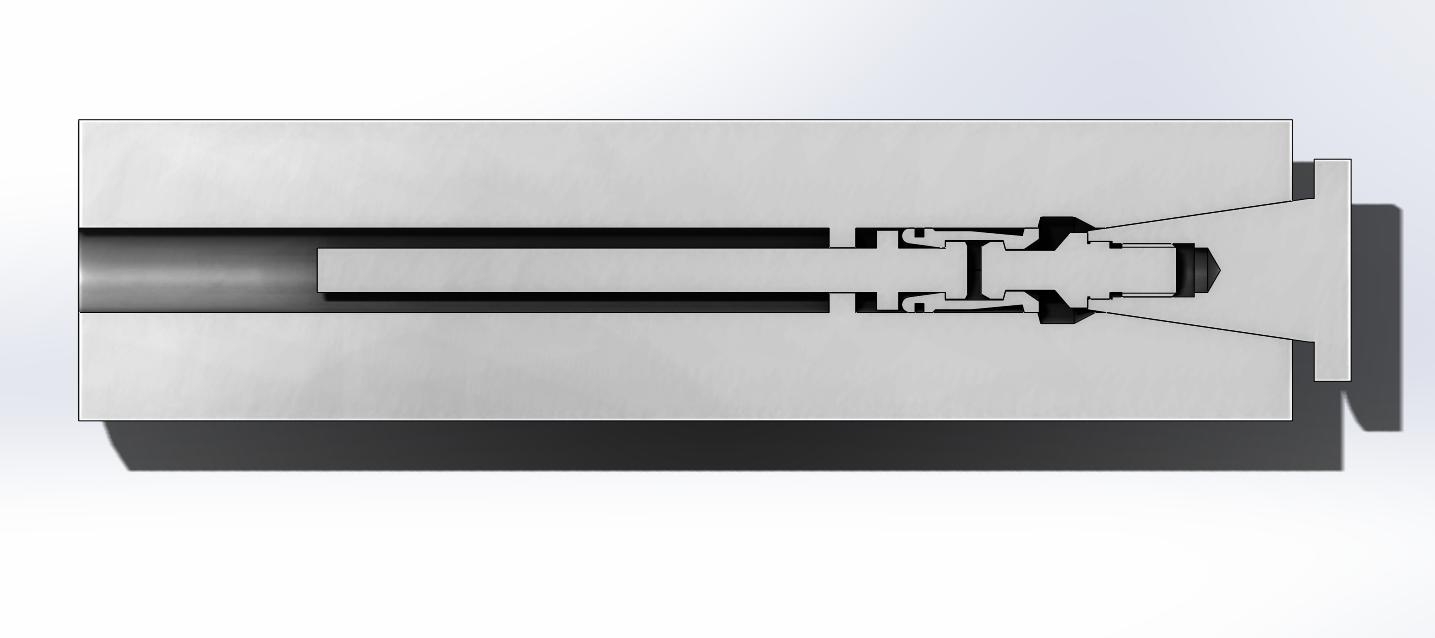

oceńcie
pytajcie
ale nie proście o symulacje:P

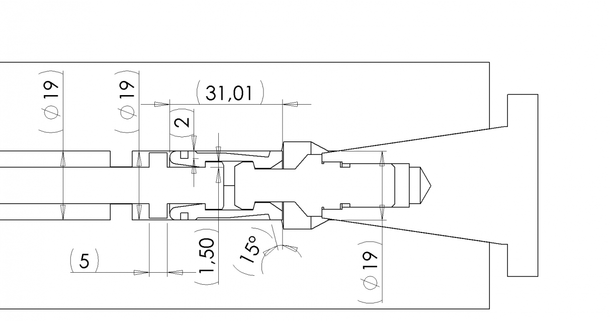

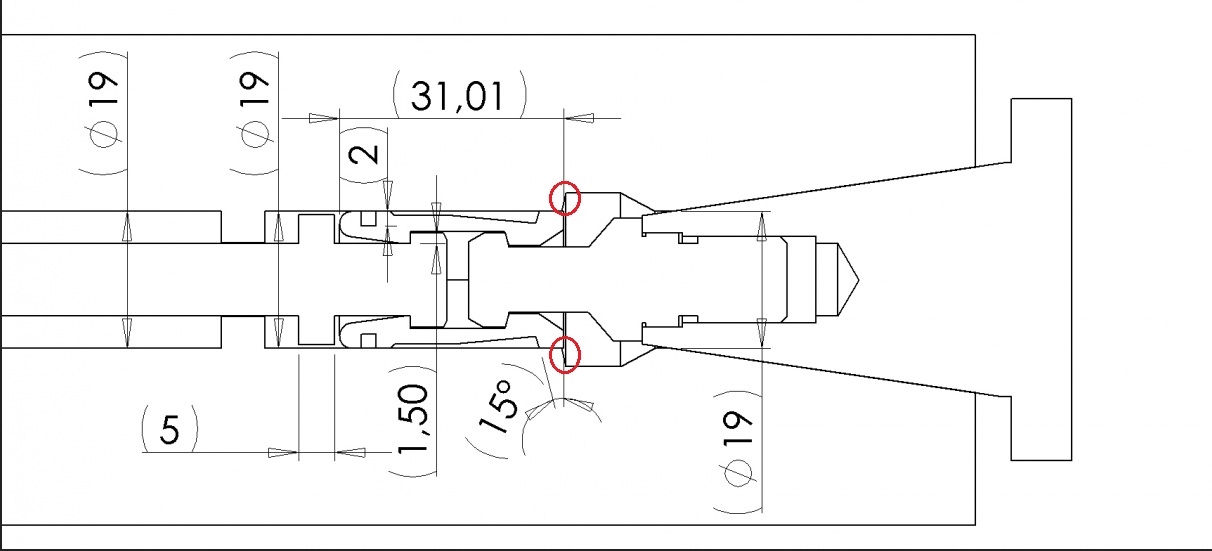

Post napisał: majkel1987 » 30 gru 2013, 18:11
Dla mnie nic więcej nie trzeba. Podoba mi się, ale musi ktośbardziej fachowym okiem rzucić.
Czy ten kąt zaznaczony na czerwono wystarczy?? będzie to płynnie chodziło?? Czy ten wałek będzie taki gruby czy to tak orientacyjnie??

Post napisał: Dudi1203 » 30 gru 2013, 19:53
Jest fajnie, z tym ze tak jak majkel mowi - kąt do poprawki, na jakeis 45 stopni wg mnie.
Prowadzenie między srednicami fi19 dalbym 2x dluzsze.
Majkel oczywiscie ze to baza do dalszego rysowania.

Post napisał: dragon44 » 30 gru 2013, 21:07
Dudi1203 pisze:Jest fajnie, z tym ze tak jak majkel mowi - kąt do poprawki, na jakeis 45 stopni wg mnie.
Da się zrobić.
Co do tego prowadzenia to ma ono 6mm, jest pomiędzy nim, a szpilką jedna dycha luzu, jak chcecie mogę zrobić na zero. Jak będę coś wiedział o sprężynach to wtedy będę mógł dalej tworzyć
