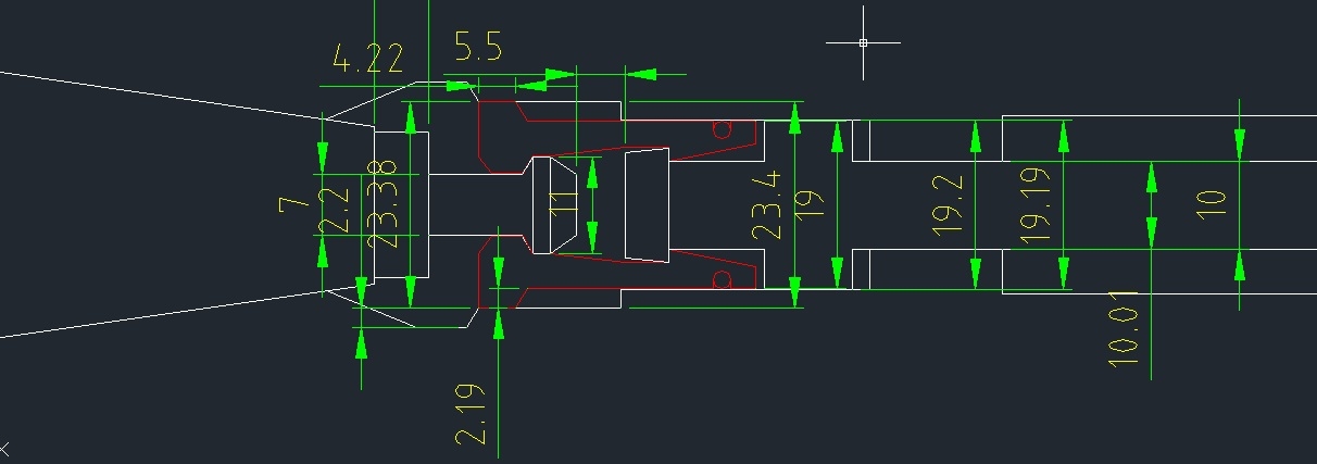

Post napisał: majkel1987 » 31 gru 2013, 19:10

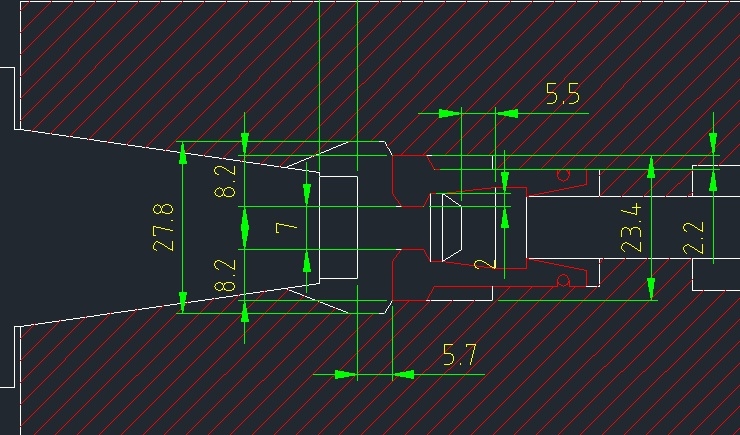

dragon44 pisze:Po rozwarciu ma przejść grzybek R6,5mm, a chwytak ma R4,7mm, co zaznaczyłem na niebiesko. Trzeba mieć większy zapas.
Ja ten zapas tak jak kolega dał 0,4 na łapkach ja dałem na średnicy wałka.
Można też rozmiar łapek 7mm powiększyć na 7.2 mamy w tedy 0,6mm zapasu na średnicy, R0,3
dragon44 pisze:Teraz widzę że grzybek ssk ma 13mm i 9mm w przewężeniu, a bt 11mmm i 7mm, później pokombinuje ;)
Cały czas coś wypada nie tak. Ja bym był a D11 d7, tak robiłem projekt
Mam nadzieje że mówimy i rozumiemy to tak samo, tylko na 2 sposoby

Dudi1203 pisze: Dragon wg mnie wyglada to bardzo fajnie, jedna poprawka tylko.
Zobacz foto, wg mnie scianka tulejki powinna byc pod takim kątem, aby 45* wypadalo kiedy tulejka jest rozwarta a nie zwarta.
Wstaw igs'y w treść posta, spróbuje pokombinowac z symulacją, chociaz nie gwarantuje
Dlaczego usunales scianke na ktorej mialyby trzymac sie sprezynyi?
Bez tej ścianki będzie lepiej, wystarczy zwiększyć średnicę. Całość wtedy będzie można wrzucić od góry. No i technologicznie będzie to łatwiejsze do wykonania. Choćby z rury.

Post napisał: majkel1987 » 01 sty 2014, 14:37
Poprawiłem rysunek. Zrobiłem pasowania. Oddzieliłem części które miały być osobno, w miejscu gdzie się stykają jest różnica na 0,01mm. Pasowanie szpilka-gniazdo na 0.01mm. zmieniłem długość płaszczyzny oporowej łapka-ścianka wałka, łapka rozjeżdża się na 1,2mm przed zetknięciem się szpilki ze stożkiem. Bez stożka szpilka będzie się chowała 2mm głębiej. Dałem R0,3mm naddatku na przejście grzyba
Pobawie się trochę w AutoCAD, może mi się uda nawet jakąś symulację stworzyć, troche się podszkolę, a sami wybierzcie projekt jaki chcecie. Poprawiajcie i róbcie z nim co chcecie, jak się nie podoba to nic nie róbcie :wink:

[ Dodano: 2014-01-01, 14:51 ]
Dałem kąt 30* na płaszczyźnie łapka-ścianka wałka. 30* na ściance, 32* na łapce, tak aby po rozwarciu się nałożyły, ale nie jestem pewien tego 32*

Post napisał: Dudi1203 » 01 sty 2014, 14:51
majkel1987, prosilem raz, i nie chciałbym powtarzać dosadniej. Nie idzie Ci to rysowanie i rozwijajmy jeden projekt - dragona bo jest ladny i ma prawo dzialać. Komentujmy jego rysunek tak aby dojsc do finalnej wersji. A na prawde w tym momencie brakuje juz tylko kosmetyki.
Twoje nie dosc ze sie bedzie klinowac przy rozwieraniu co juz na oko widze (jestem tego w 100% pewien) to na dodatek nie jest mozliwe do złozenia - z obu stron masz mniejsze srednice niz chwytak.
Skupiasz sie na swoim, a nie pomagasz nam w rozwijaniu lepszego projektu.

Post napisał: majkel1987 » 01 sty 2014, 14:53
według rysunku łapka na pełnym rozwarciu będzie 0,004mm dalej, w osi, od ścianki.
[ Dodano: 2014-01-01, 14:54 ]
Dudi1203 pisze:majkel1987, prosilem raz, i nie chciałbym powtarzać dosadniej. Nie idzie Ci to rysowanie i rozwijajmy jeden projekt - dragona bo jest ladny i ma prawo dzialać. Komentujmy jego rysunek tak aby dojsc do finalnej wersji. A na prawde w tym momencie brakuje juz tylko kosmetyki.
Spoko
[ Dodano: 2014-01-01, 15:06 ]
To co mogłem dostrzec u dragona to napisałem. Czekam co tam wykombinował z tą symulacją. Jak zadziała to ruszamy dalej, narazie czekamy. Nie znam się w ogóle na Solidworks więc moge jedynie coś zasugerować.
Staram sie jak mogę... Nie mówię aby kontynuować mój projekt, tylko jakieś szczególiki może zauważyłem inne niż dragon, więc może to zastosować w swoim projekcie. Co dwie głowy to nie jedna.

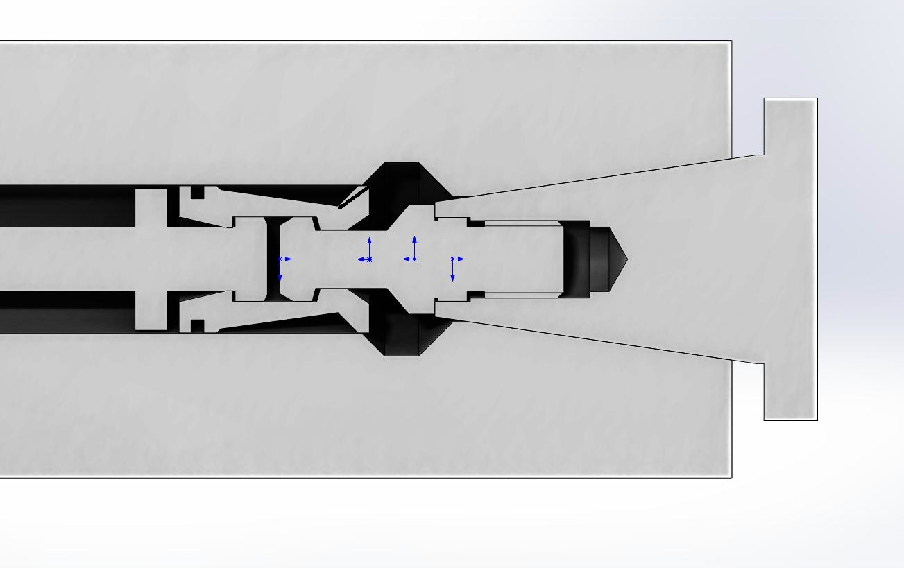

Post napisał: dragon44 » 01 sty 2014, 16:33
kamar pisze: Nie chcę nikogo podpuszczać ale powiązanie tego projektu z projektem magazynu bębnowego z ramieniem podającym to byłoby to, co tygryski lubią najbardziej :)
Jak już będzie stała frezarka w moim garażu, z ELEKTROWRZECIONEM, to będziemy się bawić dalej :twisted:
Dudi1203 pisze:Dragon co u Ciebie?
Trochę szumi, ale rosołek pomaga ;)
Zanixi pisze: dragon44, mógłbyś wrzucić rysunek z pełnymi wymiarami? Tak jak jest teraz.
Prawdę mówiąc nie chcę mi się z tym bawić, bo projekt cały czas ulega zmianom. Jak zrobię w końcu symulację to będzie można zrobić finalną wersję chwytaka, uwzględniając narzędzia i wszystkie tolerancje. Jak kolega bardzo chce to kilka postów wcześniej wrzuciłem *.sldrt i *.igs, no chyba że to bardzo pilna potrzeba to zrobię;)
Mam jeszcze jeden pomysł, jak to nie zadziała to poszukam pomocy sąsiednich forach. Od jutra będę miał trochę mniej czasu, ale postaram się działać.

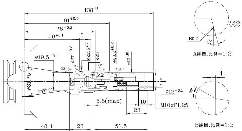

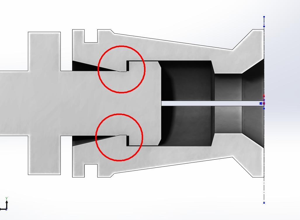

Post napisał: dragon44 » 01 sty 2014, 17:12
Znalazłem kartofla w projekcie. Teraz punkt podparcia szczęk przy otwieraniu ma miejsce w czerwonym kółeczku (właściwie to w połowie ćwierć kola). Można powiedzieć, że to są dwa ćwierć okręgi, czyli jest tylko jeden punkt styku pomiędzy szpilką, a szczęką. Szperając w sieci znalazłem taki rysunek (ten niżej) :razz: , z którego wynika, że punkt podparcia powinien być gdzie indziej (niebieskie kółeczko). Z technologicznego punktu widzenia szczęka powinna mieć pełne 90* więc po przetoczeniu jednej rurki i uzyskaniu półproduktu będzie można uzyskać tylko trzy szczęki (bo frez nie może mieć szerokości 0- zero, aby uzyskać cztery szczęki po 90* każda)
