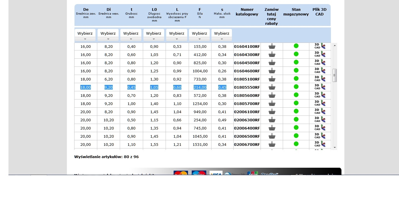

7 pakietów po 8 sprężyn
2*4równolegle*7
5992N
skok 6,3mm
długość pakietu sprężyn 39,9mm - dla mnie trochę mało, nie wiem czy to ma znaczenie

trzeba jeszcze uwzględnić charakterystykę pracy sprężyny, to że podczas odpuszczania sprężyna będzie naciągnięta, a podczas pracy będzie "mniej" naciągnięta. Dodatkowo wybrałeś złą sprężynę, szpilka będzie miała 10mm, ale to też trzeba jeszcze przeliczyć. Dodatkowo wstrzymajcie się jeszcze z liczeniem, bo na rysunku jest wszystko fajnie, ale okazuje się że chwytak nie chcę puścić i muszę poszerzyć te 19mm, przez co chwytak będzie trzeba wkładać od góry, i będzie większa średnica potrzebna - szersza sprężynka. Postaram się to ogarnąć do końca roku :wink:

Źle liczysz. Uzyskasz siłe 4x214N. Sprezynami sie na razie nie martwmy, jak cos to ja potem dobiore sprezyny w moim arkuszu do liczenia tego. Bede sie staral tak dobrać parametry, żeby w pewnym zakresie ugięć siła była w miare stała (jest to mozliwe). Przyjmijmy startowo dlugosc pakietu rzedu 150mm, a ewentualna zmiana tego nie będzie problemem.

Przejżałem kilka katalogów i nie ma sprężyny D18(19) d10,2(10). Zrobiłeś na 19mm więc myślałem że te będą ok.
Dudi1203 pisze:Źle liczysz. Uzyskasz siłe 4x214N
Razy liczba pakietów??
No dobra, nie jestem pewny. Zostawię to Tobie.

Tylko grzybek ma 1200MPa a ze szpilki jak wycisniemy 700 to będzie dobrze.
Na foto danym przez Ciebie sila będzie rowna 2x sila pojedynczej sprezyny. Skok będzie rowny 4x skok pojedynczej sprezyny.
