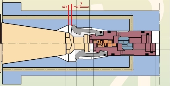

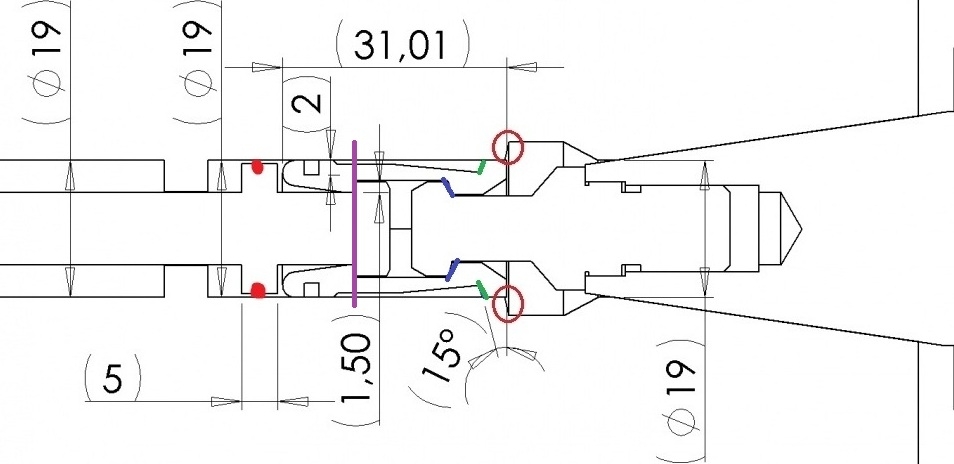

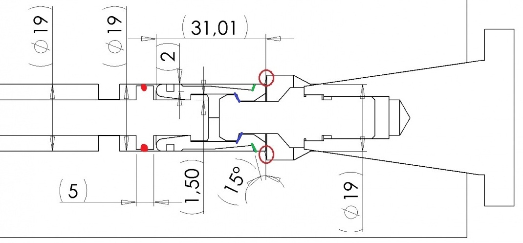

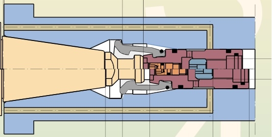

Dudi1203 pisze:Tylko grzybek ma 1200MPa a ze szpilki jak wycisniemy 700 to będzie dobrze.
No to powiększamy :)
Wyjaśniłem dlaczego grzybek nie przechodzi. Dobrze??
[ Dodano: 2013-12-31, 01:48 ]
Na foto danym przez Ciebie sila będzie rowna 2x sila pojedynczej sprezyny.
Dałem tam cyferki że będą 4 sprężyny.
Spoko Dudi, zostawię to Tobie. Masz większe doświadczenie.
[ Dodano: 2013-12-31, 01:59 ]
średnicę 19mm zwiększyć o tyle o ile mniejsza jest długość zielona od niebieskiej + 0,1mm*2.
niebieska-zielona*2 + 0,1*2
Wynik dodać do 19mm. Dobrze??
[ Dodano: 2013-12-31, 02:04 ]
Nie musi być większa na całości. Może być od fioletowej lini w stronę stożka.
[ Dodano: 2013-12-31, 02:10 ]
Teraz dopiero zauważyłem, ale jestem kozak sam wykombinowałem nie patrząc na zdięcie :mrgreen: :mrgreen: . Na zdięciu masz nawet to zgrubienie pokazane.

kurcze majkel1987 nie chcę mi się teraz tłumaczyć na czym dokładnie polega problem bo jest już późno. Jutro to dokładnie opisze, ale chodzi o to że na płaskim rysunku wszystko wygląda dobrze, ale w 3D gdy dochodzą do tego promienie różnej wartości muszę uwzględniać w jakiej pozycji jest chwytak. Mam też problem żeby zrobić symulacje, bo nie wiem jak złapać wiązania. Jutro to wrzucę, jak dziś nie dam rady tego ogarnąć.

Jeszcze co zauważyłem to pasowanie na szpilce jest na 0,01mm
[ Dodano: 2013-12-31, 02:37 ]
Co do tego kąta
To może zostać, tak jest na zdięciu tym bardziej profesionalnym, ale powiększ kąt na łapce(wydaje się większy) jak na zdięciu. Też widać lepiej tą większą średnicę , o której mówiłem wcześniej
[ Dodano: 2013-12-31, 02:47 ]
Co do tych magicznych 5,5mm skoku szpilki, to moim zdaniem nie musimy się tego aż tak kurczowo trzymać. Ważne tylko aby nie przekroczyć tej długości plus magiczne 5,5
Stożek po prostu będzie wypychany przez siłownik trochę dalej i tyle. Możemy się bawić na 8-10mm w zależności od projektu dragona. Chyba w niczym to nie przeszkodzi. W seryjnych wrzecionach jest wyczówalne to uderzenie iłownika o stożek, u nas będzie trochę większe, ale nie musi zaznaczam.

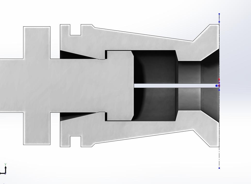

W tym temacie - Problem z symulacją ruchu opisałem problem z którym się męczę w solidworksie 2012.
Problem polega na tym, że nie mogę zrobić symulacji tak, aby szpilka pchająca szczęki chwytaka rozwarła je, a oprawka swobodnie wyjechała. Bez tego nie wiem czy chwytak jest prawidłowo zaprojektowany. Jakby ktoś mógłby mi pomóc byłbym bardzo wdzięczny. Poniżej rysunek z czym się zmagam, a w załączniku pliki sldprt i igs.
Jak to powiązać, albo jak ustawić parametry symulacji? Dodam, że kontakt już ustawiałem, tak samo jak grawitacje, czy badanie ruchu... nie mam siły do tego...

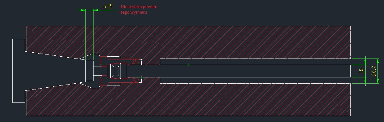

Zrobiłem mały projekcik tak jak umiałem. Musi być poprawiony bo niektóre linie są wspólne a nie powinny być. Co do wymiarów, odległości, skoku igły, łapek, wszystko jest poupychane i dokładnie zrobione, więc tak powinno zostać. Zrobiłem igłę 10. Sprężyny D20 d10.2. Skok 5,7mm co daje 0,2 na stuknięcie stożka.
Nie jestem tylko pewien wymiaru tak jak na rysunku. Jeśli będzie grubszy to trzeba trochę niektóre elementy zmienić.
Grzybek robiony na 60stopni wg tych wymiarów
http://www.visla.pl/att/KONCOWKA-MOCUJA ... 0-2953.pdf

A nie trzeba tam dodać tej okrągłej sprężyny na łapki. Program może nie wie, że to ma sprężynować

Dać to nie problem, tylko jak ustawić parametry żeby "sprężynowała"?
Chociaż z tym dać to nie tak do końca, bo to nie takie chop siup za modelować okrągłą sprężynkę ;)

Majkel bez obrazy ale zostaw rysowanie dragonowi bo Ci nie idzie. Na oko to nie bedzie dzialac. Nie prowadźmy dwoch osobnych projektów bo sie pogubimy.
Dragon wg mnie wyglada to bardzo fajnie, jedna poprawka tylko.
Zobacz foto, wg mnie scianka tulejki powinna byc pod takim kątem, aby 45* wypadalo kiedy tulejka jest rozwarta a nie zwarta. Obrazek
Wstaw igs'y w treść posta, spróbuje pokombinowac z symulacją, chociaz nie gwarantuje
Dlaczego usunales scianke na ktorej mialyby trzymac sie sprezynyi?

Dudi1203 pisze:Majkel bez obrazy ale zostaw rysowanie dragonowi bo Ci nie idzie. Na oko to nie bedzie dzialac.
Spoko, nie mam zamiaru się obrażać, ale na oko to może się tak wydawać bo dałem bardzo małe różnice na 0,2mm ale jestem przekonany że było by ok. wszystkie punkty rozwierania się dźwigni, większa średnica na łapki po rozjechaniu, skok łapek i szpilki, wszystko jest na 0,2mm. Jak dałbym wam rysunek z wszystkimi wymiarami to byście widzieli. Nie ma sprawy, dragon jest lepiej obcykany niech działa :)
[ Dodano: 2013-12-31, 18:08 ]
pliczek
[ Dodano: 2013-12-31, 18:09 ]
No, nareszcie poszło. Tak jak mówiłem pasowanie na 0,2mm i wspólne linie grzybek-łapki szpilka-łapki. Do poprawki

Dudi1203, te 45* w tej chwili to najmniejszy problem. Igs'y masz w załączniku, pisałem ;)

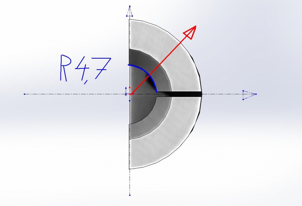

Tą ściankę musiałem usunąć, bo teraz chwytak ma większą średnicę i trzeba go wprowadzić od góry (na rysunku od lewej strony), na sprężyny zrobię większą średnicę i będą się opierały o "podkładkę" (np 10mm grubości, różnica średnic np. 3mm). Najlepiej jakby udało się zachować pierwszą średnicę chwytaka 19mm, będę próbował, bo od strony stożka otwór ma 19,5mm.
Teraz widzę że grzybek ssk ma 13mm i 9mm w przewężeniu, a bt 11mmm i 7mm, później pokombinuje ;)
Edycja:
majkel1987 Cały haczyk w tym że na płaskim rysunku jak odegniesz chwytak w jednej osi, to jest wszystko ok, ale jakbyś zobaczył co się dzieje z drugą osią to byś zrozumiał, może rysunki coś pomogą. Nie można odchylać w jednej osi tego chwytaka, trzeba go odchylać pod kątem 45*, tak w dwóch płaszczyznach. Na rysunku czerwona strzałka. Po rozwarciu ma przejść grzybek R6,5mm, a chwytak ma R4,7mm, co zaznaczyłem na niebiesko. Trzeba mieć większy zapas.
Obrazek Obrazek
