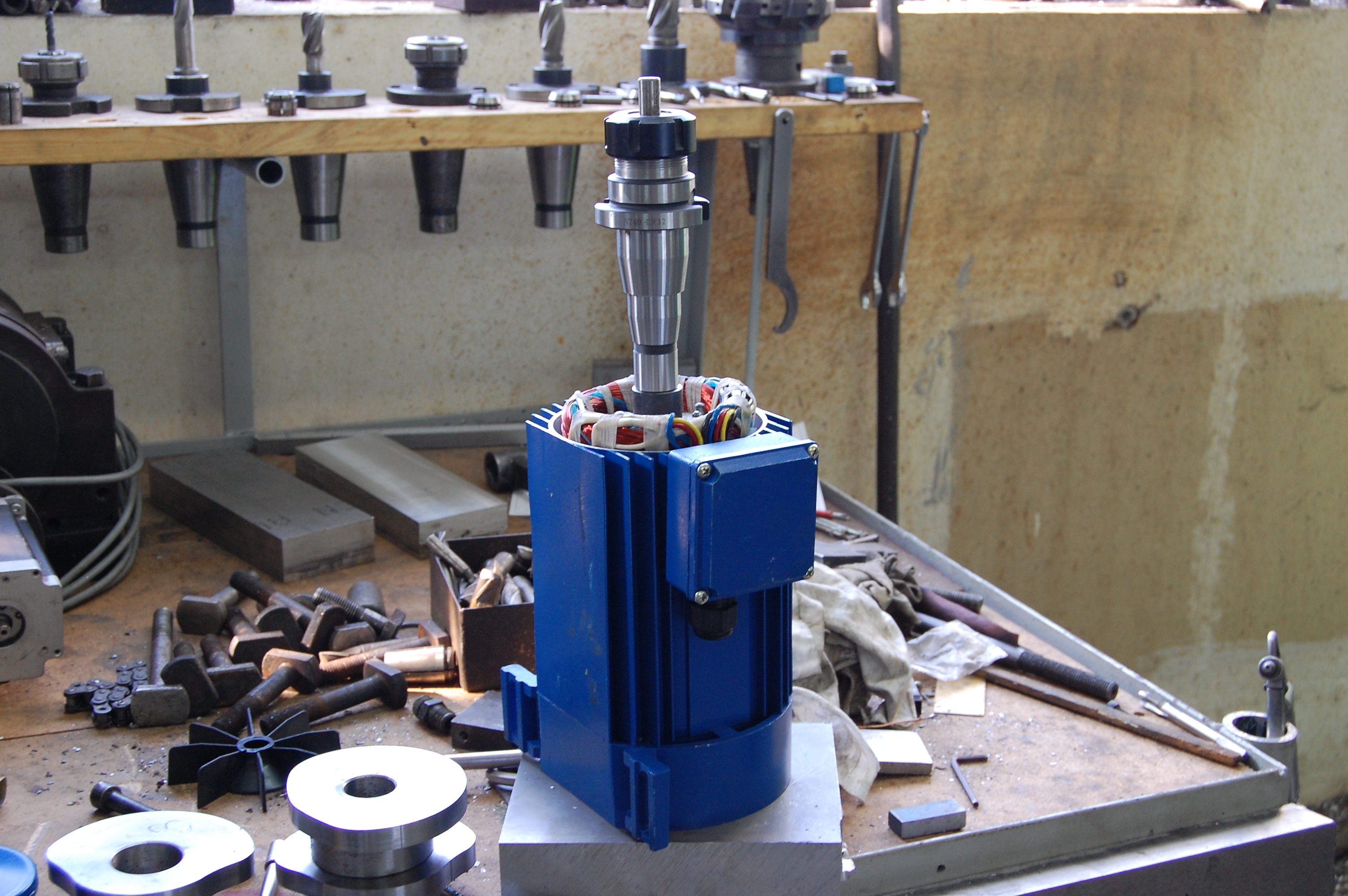

Post napisał: kamar » 20 gru 2013, 20:56
majkel1987 pisze:]
jeśli to ma być coś takiego i zdejmowalne to ok. Sorki
Elektrowrzecionko ze zdjęcia ma najbardziej uniwersalną wymianę narzędzia pod słońcem :)

Post napisał: kamar » 20 gru 2013, 21:56
Jeden :) W szyjce jest wybranie na blokadę :)

Post napisał: majkel1987 » 20 gru 2013, 22:49
Czy dalej robimy to na wirniku od jamnika, czy własny wałek na który będzie nałożona elektryka przez jakąś firmę??

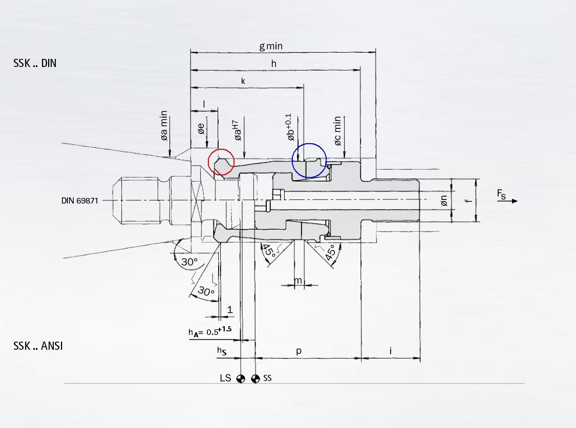

Mam trochę wolnego, mógłbym coś potworzyć, tylko powiedzcie co? Ktoś może coś dodać na temat obróbki cieplnej tego chwytaka? bez tego nie ma sensu żebym włączał solid worksa...

Post napisał: Dudi1203 » 29 gru 2013, 12:05
Machnij to wstepnie jako chwytak rozprężny dzielony na 4 dosc dlugie piora (niech maja okolo 40mm zeby zminimalizowac wplyw gięcia). Namaluj na poczatek walek plus chwytak z trzpieniem i sprezynami talerzowymi. Wystarczy samo 3d, wrzuc to na forum i wtedy ja troche pojezdze pokonsultowac tą robote z mądrzejszymi ludźmi.

Post napisał: dragon44 » 29 gru 2013, 18:09
Na dobry początek zrobiłem w 3d grzybek w standardzie din 69872A , swoją drogą szkoda że nie ma otworu przelotowego, bo można by było się pobawić w chłodzenie przez narzędzie, ale norma nie przewiduje :twisted: . Zabieram się za chwytak ssk din wersja A 30 , tylko będę miał problem ze zrobieniem gniazda w wale. Będę się wzorował na tym oraz na tym ale znając życie nie będzie pasować. Jak spłodzę coś więcej to wrzucę.
Edycja:
jaki powinien być skok mechanizmu, aby prawidłowo zaciągnąć oprawkę?
W czerwonym kółku jest zaznaczone miejsce w którym chwytak się otwiera, a w niebieskim miejsce gdzie następuje rozwarcie szczęk. Macie jakieś propozycje co do kąta chwytaka w miejscu zaznaczonym czerwoną otoczką oraz na fazkę w wale? Jaką zrobić odległość pomiędzy haczykiem a tym stopniem 45 stopni w niebieskim okręgu?
