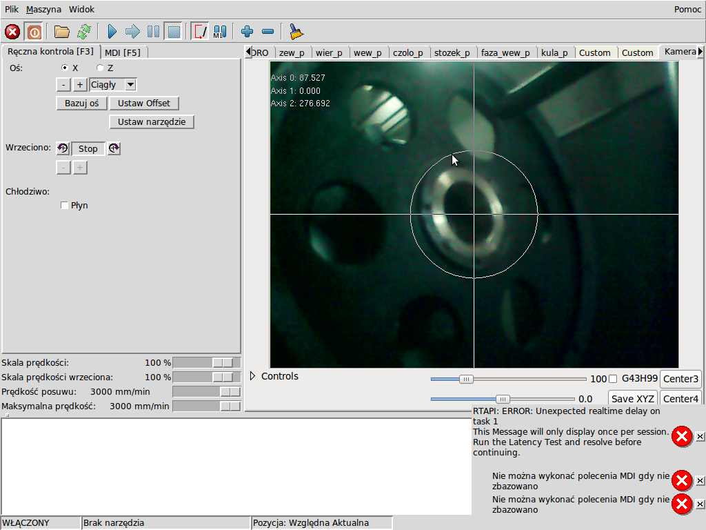

Post napisał: ArturM » 28 paź 2013, 08:59
Nic strasznego nie zrobiłem :D
Linuksowi się popieprzyły urządzenia - i w konfigu do camview sobie zapisał, że kamerka jest na "input.v4l2:1". A urządzenia /dev/video1 nie było - było za to /dev/video0.
Wystarczyło zmienić na "input.v4l2:0" i biega :mrgreen:
Było pewnie tak, że za którymś podpięciem/odpięciem kamery dodało się drugie urządzenie - nie wiem może 'dev/video0' było z poprzedniego odpięcia, może kamerka była podpięta w inne USB. W każdym razie kamerka się wykryła na drugim porcie. Potem wystarczyło kliknąc 'save' żeby zapisać ustawienia krzyżyka czy kolorów i dev/video1 wylądowało w konfigu.

Post napisał: kamar » 29 paź 2013, 19:50
ArturM pisze:Nic nie zrobiłem :D
Może nie nić :D ale nie za wiele :)
Współrzędne wprawdzie widać na obrazie ale tylko na maszynach wedle uznania :)
Niby configi te same to na jednych widac a na innych nie. Jak juz widać to cyferki za małe a współrzędne tylko maszynowe. Pasowały by bardziej offsety. Tak że jest sie jeszcze z czym bawic :)

Post napisał: kamar » 10 lis 2013, 08:32
Maszyna pomiarowa na większym formacie.
Obrazek Obrazek
Cud , miód i orzeszki :)
