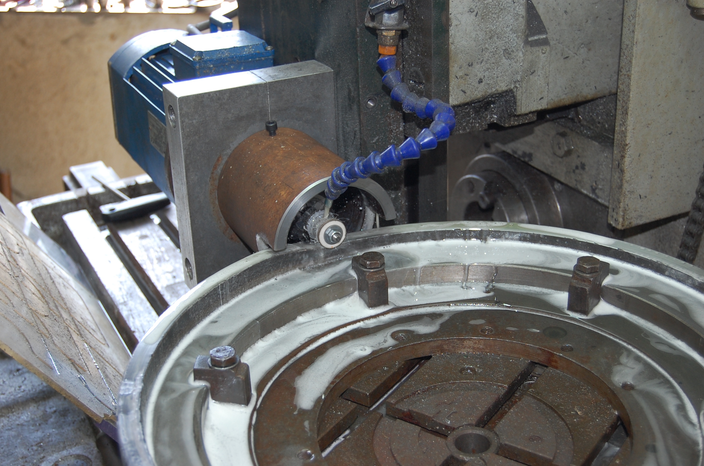

#518
Post napisał: kamar » 23 kwie 2015, 06:34
Jeszcze jedna fajna zabawa. Na razie pierwsze próby regeneracji starej sztuki.
[youtube][/youtube]

#520
Post napisał: kamar » 23 kwie 2015, 15:01
Jeszcze nie takie cudo :), jest kłopot zakodzić plynne , zaokrąglone przejścia z płaszczyzn. Ale się myśli.
I, co by nie było że na bakier z BHP :)
