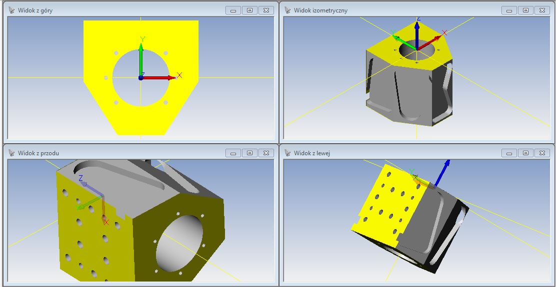

Panowie mam pytanie,
czy znacie kogoś z okolic Warszawy kto mógłby podjąć się oszlifowania bloku 230x230x230mm
generalnie zależy mi tylko na wyprowadzeniu kąta na trzech bokach
boki zaznaczone na żółto do wyprowadzenia
oczywiście jeżeli ktoś z kolegó wnie jest z okolic warszawy mogę podjechać jeżeli zajmie to powiedzmy jeden dzień

Dziwi mnie dlaczego trzech, otwor i plaszczyzna pod kolnierz nakretki powinny zejsc z jednego mocowania na tokarce i to ona powinna być bazową dla reszty. Tylko wtedy będziesz miał gwarancję prostopadłości otworu do plaszczyzny.

zmieniło się trochę zamiast walca którego wczesniej szukałem zakupiłem już kostkę 230x230x230
mój plan jest taki :
obrabiam to zgrubnie łącznie otworem pod wrzeciono
daję do szlifowania, po szlifowaniu wytaczadłem otwór pod wrzeciono na gotowo
Jeżeli szlif wyjdzie dobrze to nie będzie problmu z prostopadłością otworu
