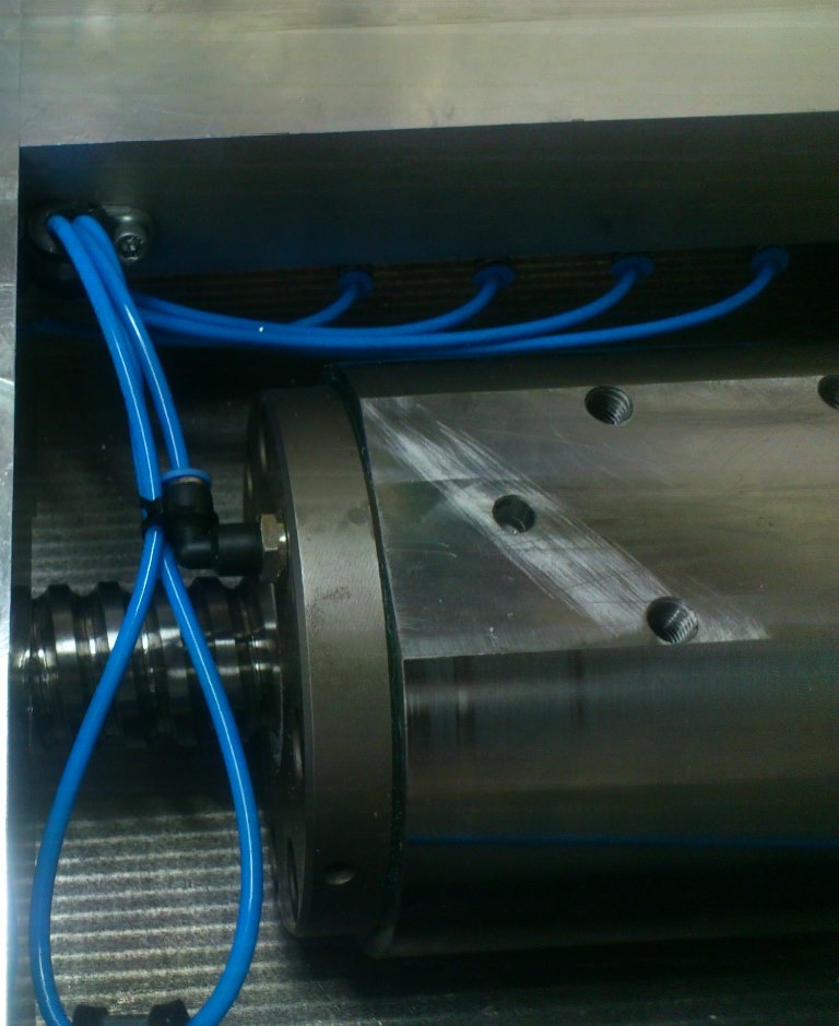

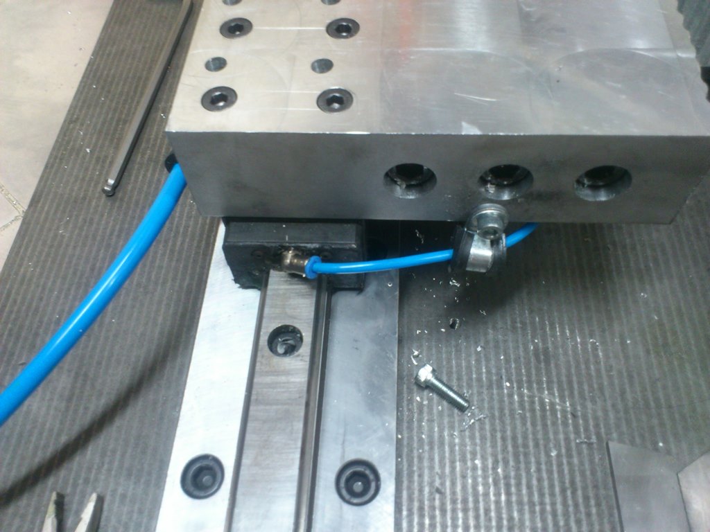

smarowanie dokończone i tym samym oś Y zakończona
poniżej fotki

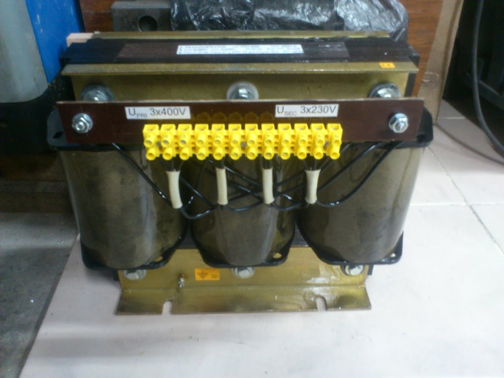

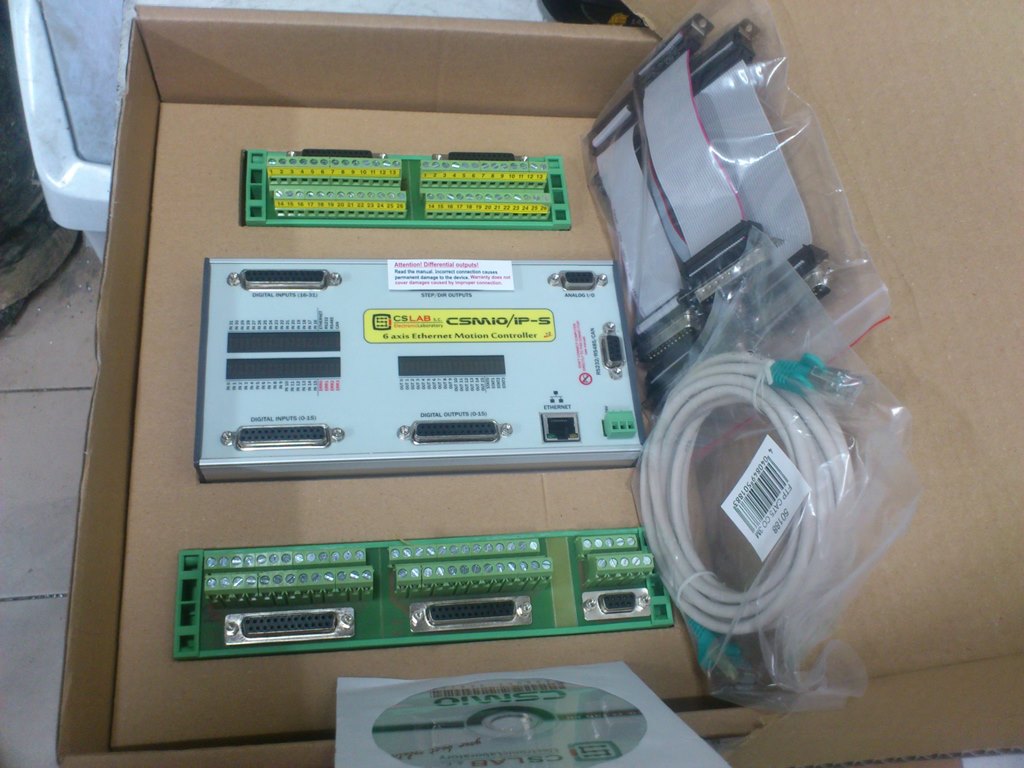

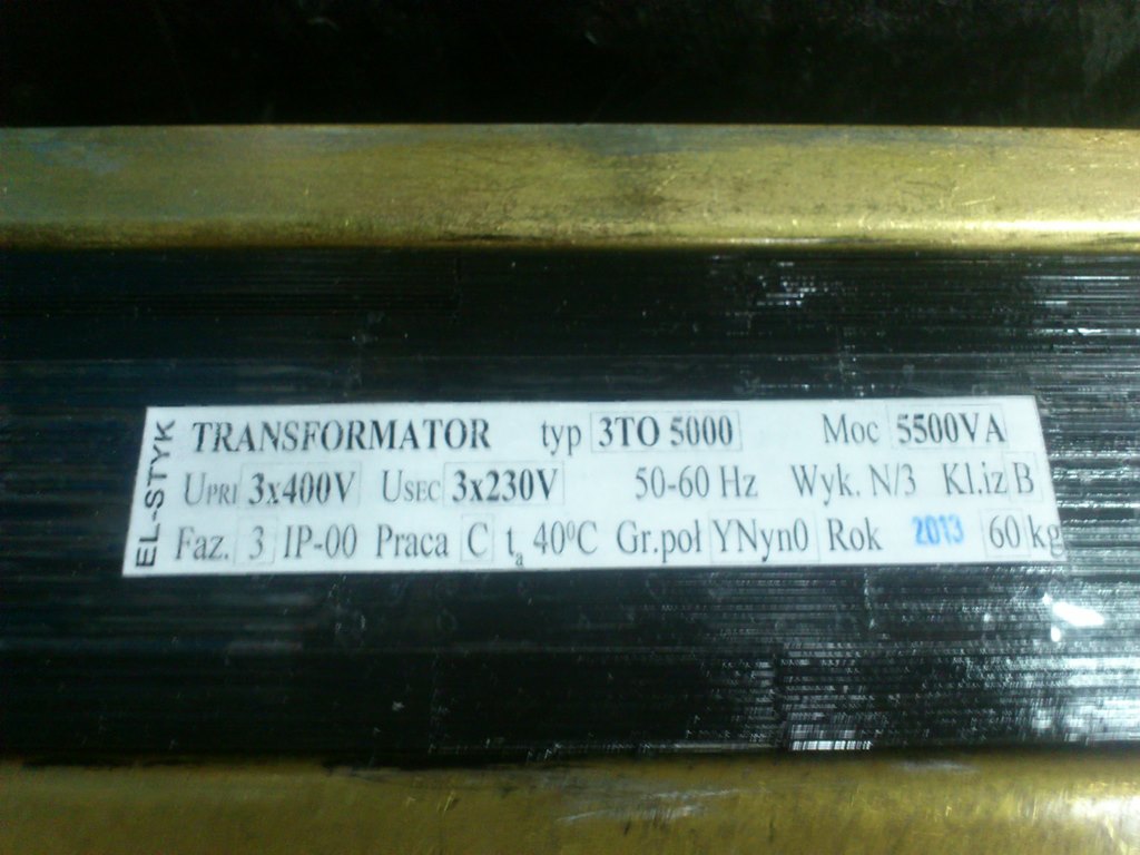

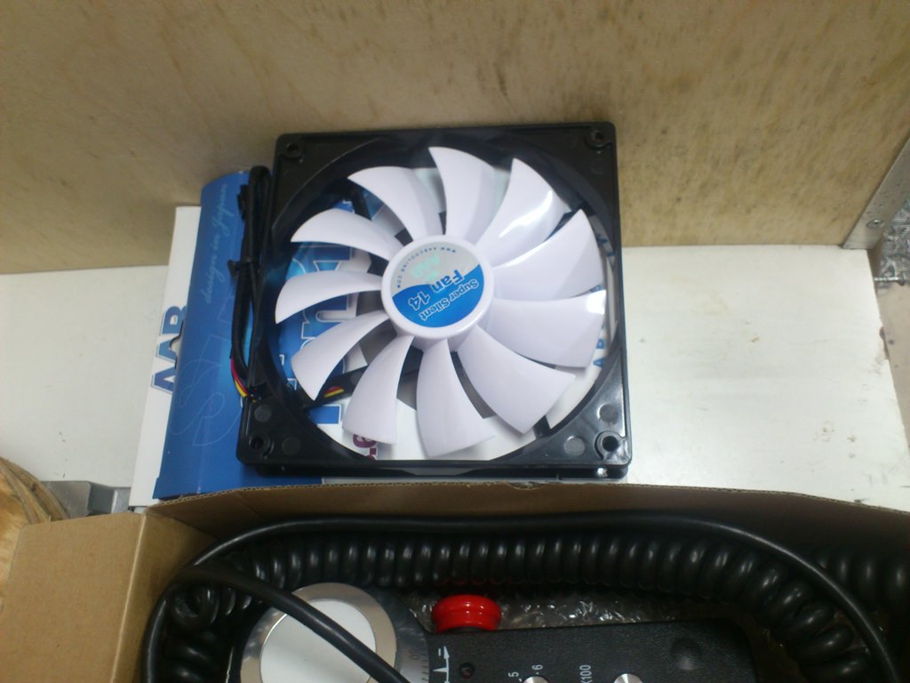

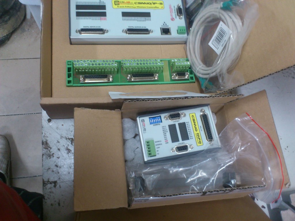

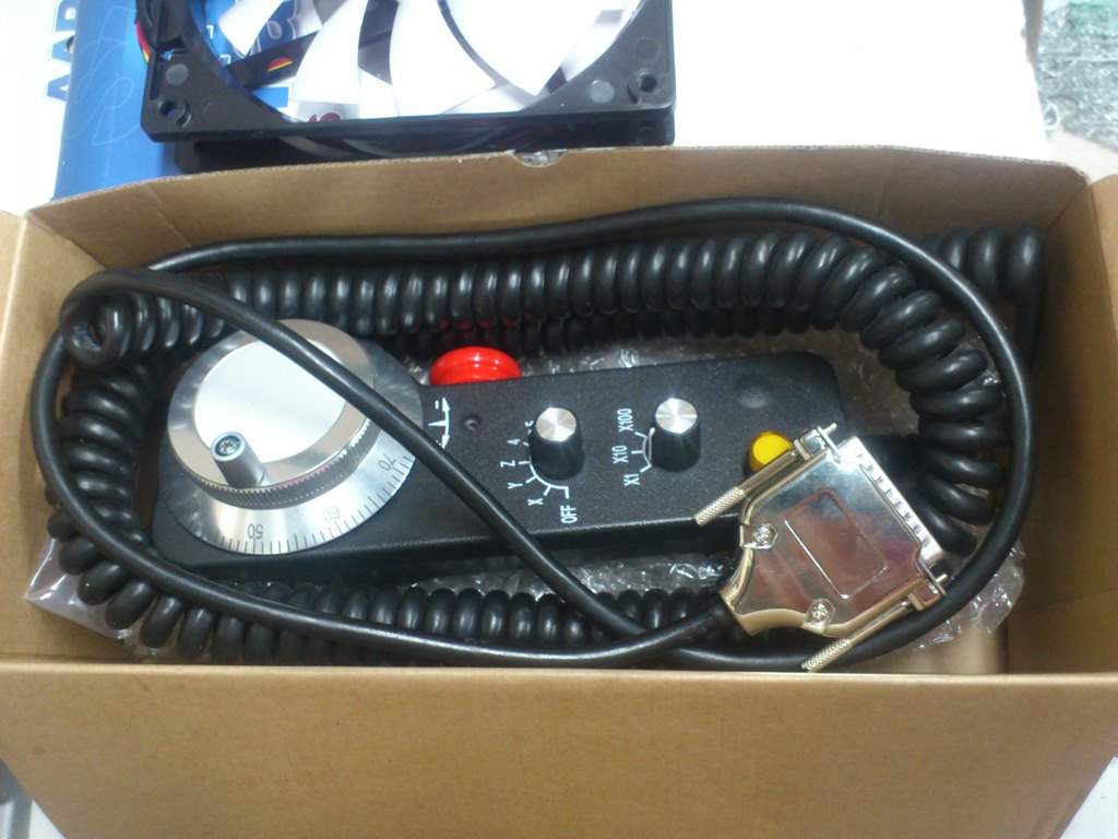

dotarły już do mnie także pierwsze elemety układanki elektronicznej
trafo pilot oraz sterownik CSMIO a także wentylatory do chłodzenia szafy
w Przyszłym tygodniu jak już będę miał szafę planuję pierwsze uruchomienie osi
czekam na opinie kolegów
może jest coś do poprawienia ulepszenia wg was?
pozdr

wawer pisze:trafo pilot oraz sterownik CSMIO a także wentylatory do chłodzenia szafy
Zazdroszczę! Trafo po byku, ale przynajmniej mocy wystarczy. Jeśli 1,3kW potrzebuje około 1200VA (11A x 110V) to starczy jej na 3 osie w zupełności.
Ja swoje CSMIO też mam zamiar lada chwila zamówić. Czekam na rozwój Twojego tematu.

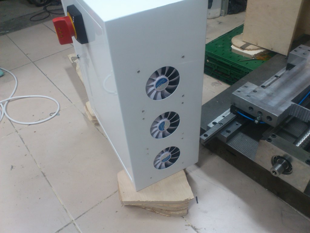

Post napisał: wawer » 12 wrz 2013, 20:37

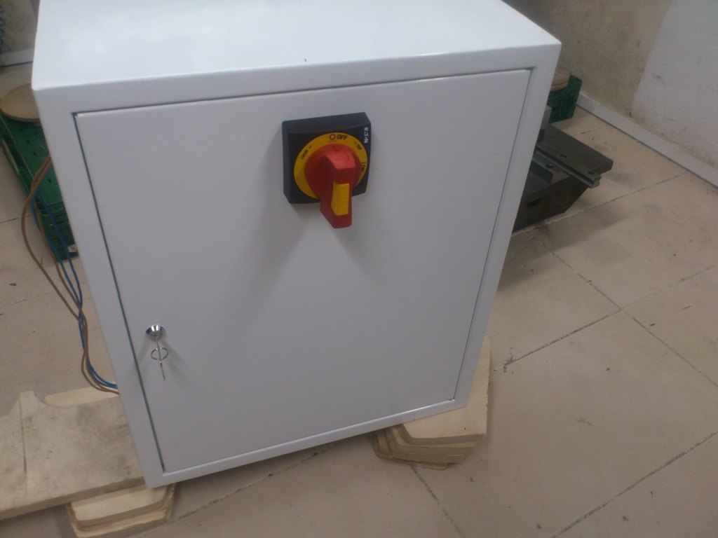

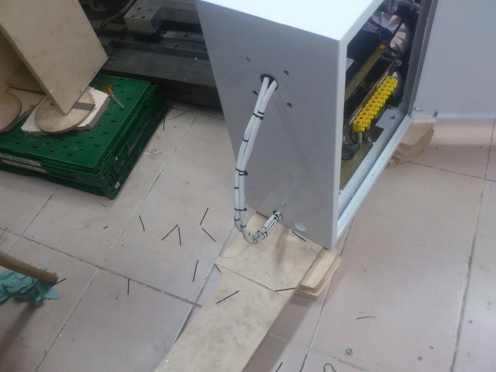

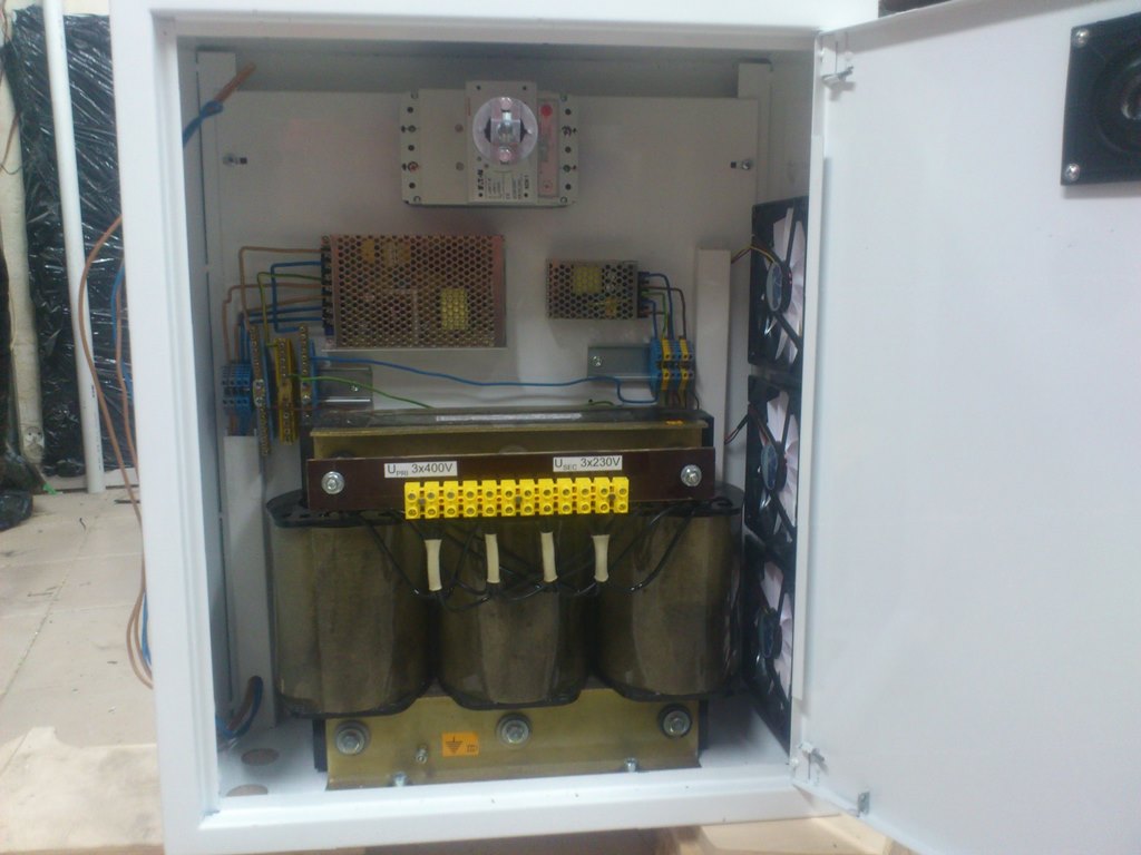

A oto pierwsza z szaf elektrycznych.

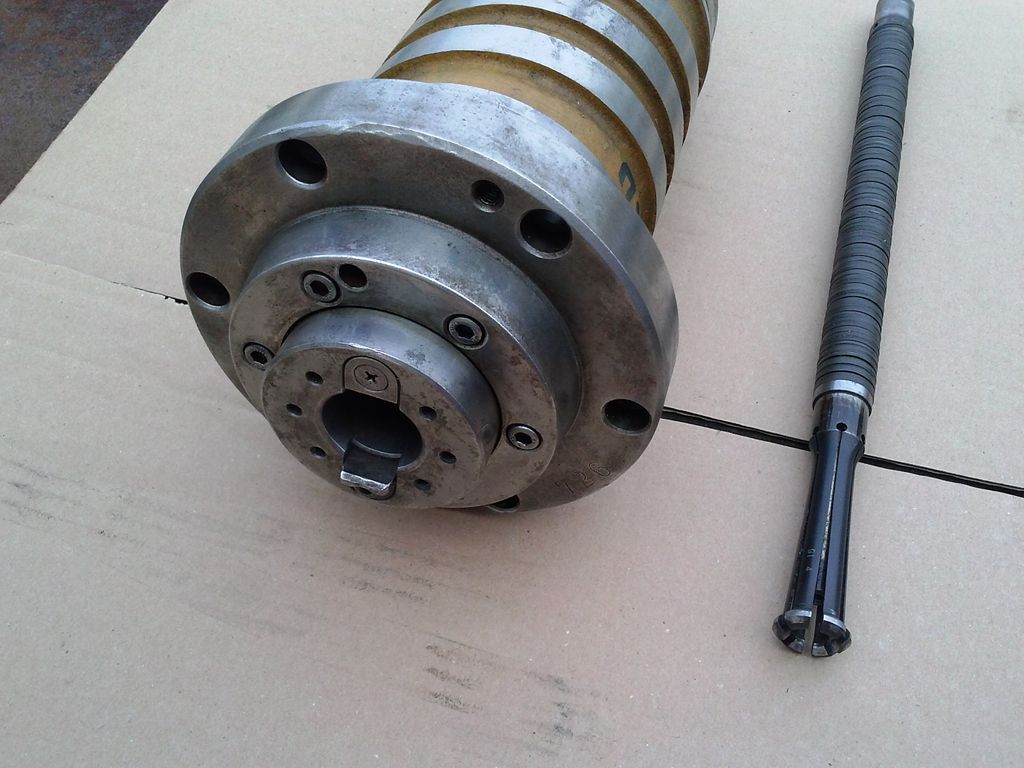

Post napisał: wawer » 25 wrz 2013, 22:37

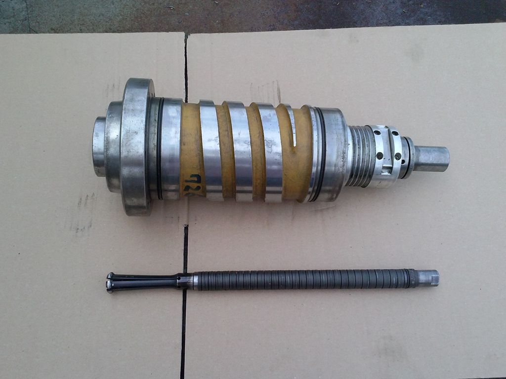

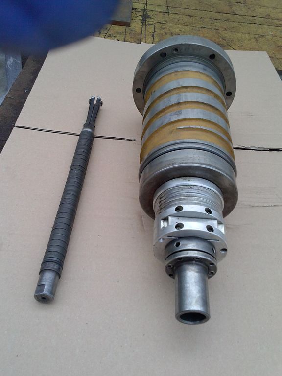

A oto i moje wrzeciono
Stożek ISO 30 do automatycznej zmiany narzędzia
