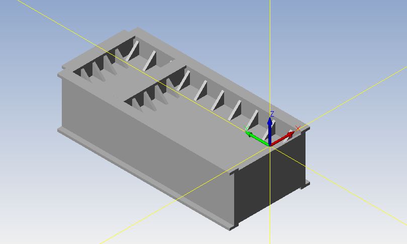

wawer
Posty w temacie: 91
Posty: 347
Rejestracja: 30 kwie 2007, 14:29
Lokalizacja: Wawa

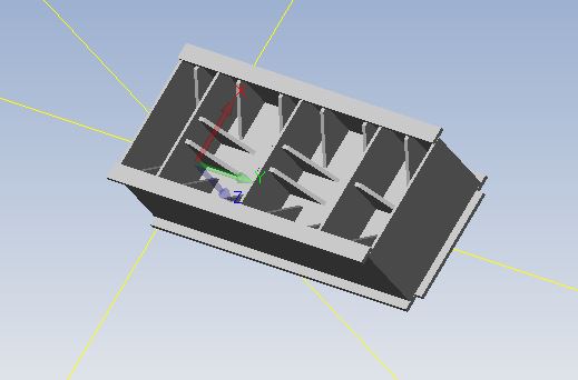

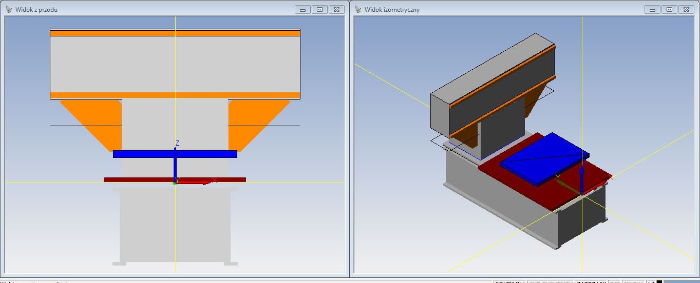

nowa konstrukcja
#108
Post napisał: wawer » 07 paź 2013, 22:18
Po weekendowych przemyśleniach i poradach kolegów zmieniłem całkowicie konstrukcję
Brama zostaje z tej samej płyty natomiast podstawa będzie wyspawana.
Tak to widzę
Na całej podstawie będzie oczywiście leżała płyta traserska z osią Y
X i Z pozostaje na bramie
Myślę że teraz będzie to wyglądało poważniej ale czekam oczywiście na uwagi kolegów.

#109
Post napisał: gaspar » 07 paź 2013, 22:54
Noooo teraz jest elegancko. Cały wrzeciennik będzie mocno wysunięty do środka korpusu, ale to akurat dobrze, bo Twoje wrzeciono wymaga miejsca dla silnika który je napędza. Rozwiązanie o tyle inne, że bez stołu krzyżowego, nie przypominam sobie podobnej konstrukcji na forum, więc może być ciekawie. Takie połączenie konstrukcji kol. MEX z klasyczną bramą. Całość będzie zdrowo ważyć. Projektuj odrazu osłony jak MEX będzie wtedy idealnie.
251mz
Posty w temacie: 8
Posty: 4534
#110
Post napisał: 251mz » 07 paź 2013, 23:04
Mi też się podoba teraz :)
To kiedy spawamy :D
