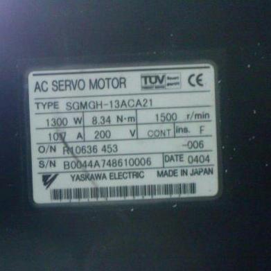

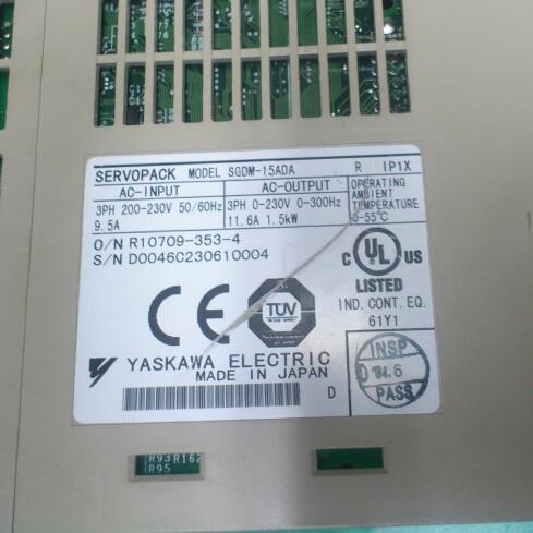

wawer pisze:Prosze foto silnika i servopacka
[ Dodano: 2013-08-29, 22:04 ]
Sorki nie falownik a transformator
Po co ci transformator, jak to masz na 3 fazy 200-230V. Normalnie do sieci to podpinasz.

Post napisał: Dudi1203 » 30 sie 2013, 09:06
w sieci masz 3x400. Tu mowa o międzyfazowym, wpięcie takie jak mowisz uszkodzi serwopack.

Post napisał: Tomciowoj » 30 sie 2013, 10:36
Chyba że kolega ezbig mieszka w Japonii :mrgreen:
Albo nie doprecyzował, że chodzi o jedną fazę.
Mam servopacki Kollmoergena, wg dtr zasilanie 3x230, pozostawione przewody wskazywały na zasilenie z jednej fazy. W dokumentacjach znalazłem schemat z adnotacją, z której wynika, że można podpiąć jedną fazę pod dowolne zaciski.
Podłączyłem fazowy pod L1, neutralny pod L2 i chodzi bez problemu. Podobnie miałem z falownikami Omrona 3x230 V (kupione 5 szt 0,55kW za flaszkę bo nikt nie chciał kupić ze względu na napięcie zasilania). Po podpięciu jednej fazy pracują bez problemu.
Zapoznając się z dtr-ką moich serw widziałem zapis, że przy zasileniu z jednej fazy spadnie trochę moc ale ni jak nie mogę znaleźć tego pdf-a.
Zarówno falowniki jak i serwopacki mają przeważnie na wejsciu mostek prostowniczy, który robi z AC DC. Zasilając z jednej fazy zmniejszy nam się trochę napięcie na szynie DC, ale silnik jest na napięcie 200V więc serwopack i tak je obniża.
Chyba, że elektronika ma możliwość wykrywania braku fazy, to kicha.

Post napisał: gaspar » 30 sie 2013, 17:31
tutaj ten patent nie działa za mocne serwa by zasilać z jednej fazy. Mają być 3 fazy z trafa i dopiero ruszy. Moc trafa bym określił na: 200V x 9,5A = 1900VA dla jednej sztuki. Mam takie same serwo i używam transformatora. na tablica.pl można upolować w normalnych pieniądzach. Ostatnio sprzedałem trzy trafa które po połączeniu zmniejszały napięcie z 230V każdej fazy o połowę i wspólnie dawały moc około 2,5kVA.
Zobacz u tego Kolesia bo widzę, że jakieś trafa 3f posiada.

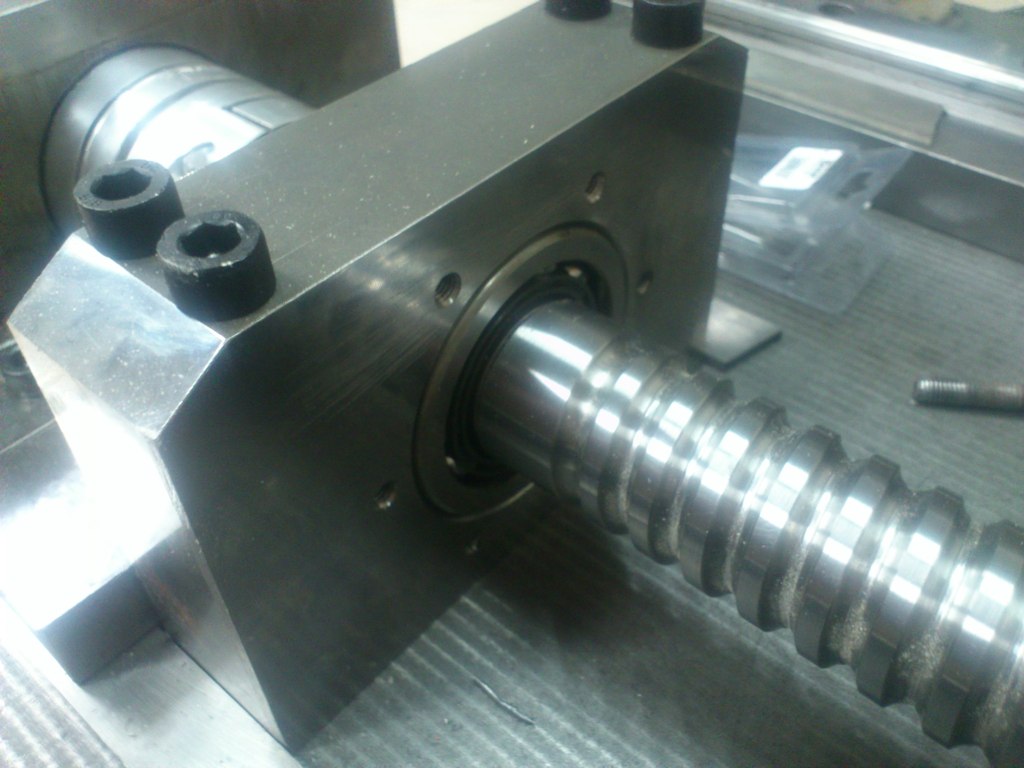

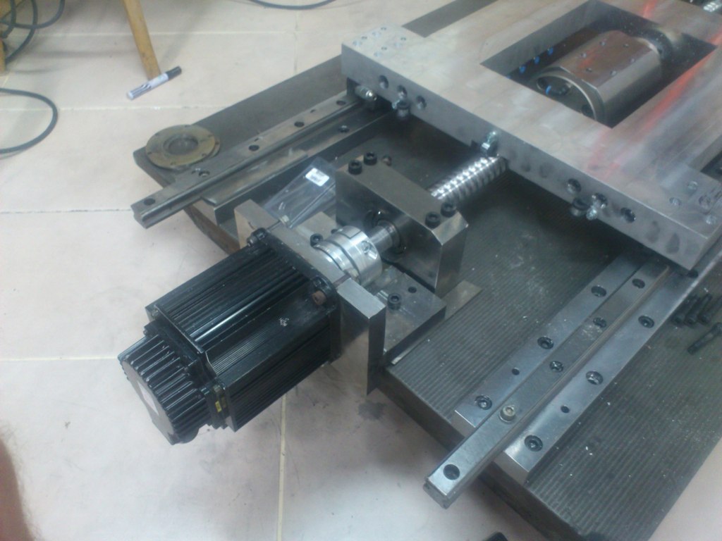

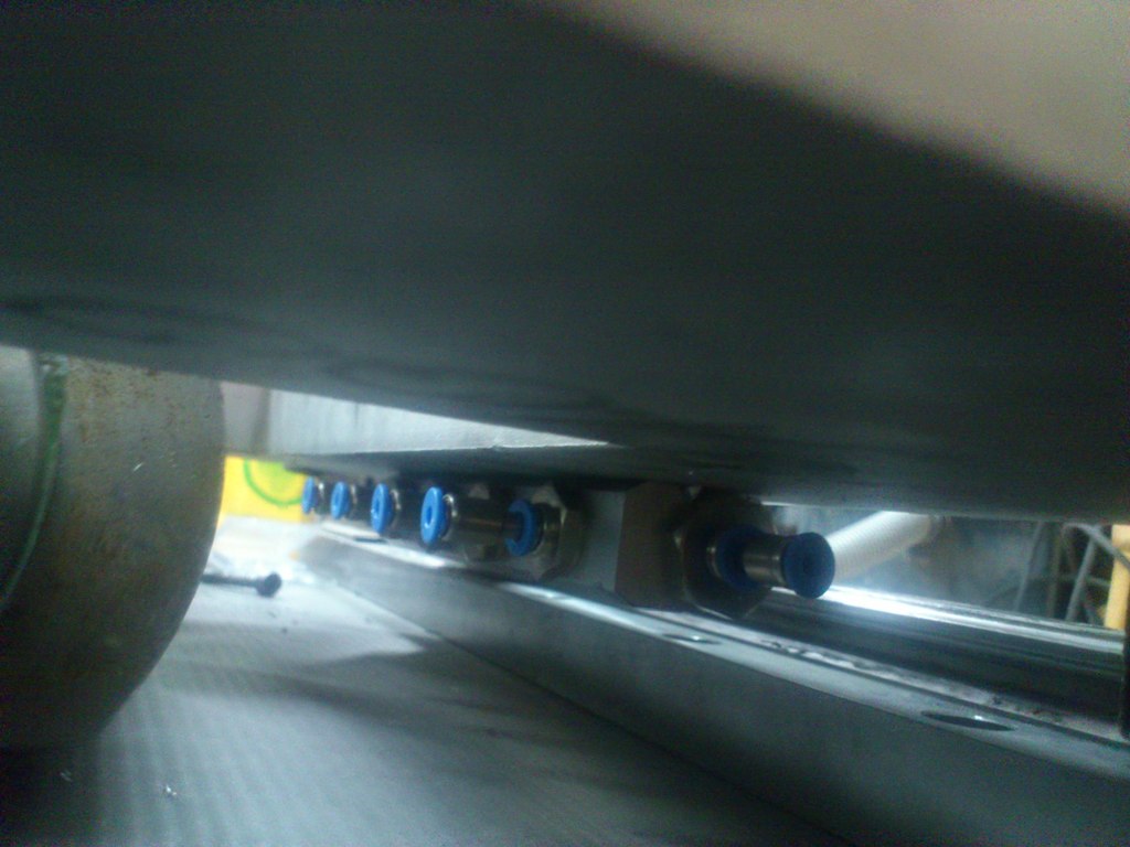

Post napisał: wawer » 30 sie 2013, 21:20
A Tak wygląda u mnie zakończona oś Y:

Post napisał: gaspar » 30 sie 2013, 21:46
Zacny układ centralnego smarowania. No ale przy takich średnicach śrub na wszystko jest miejsce ;)

Post napisał: wawer » 30 sie 2013, 21:50
Mam tylko maly problem z podlaczeniem sie do kalamitek w wozkach
Zobaczymy czy jak dojda zlaczki zamiast nich to zadziala
