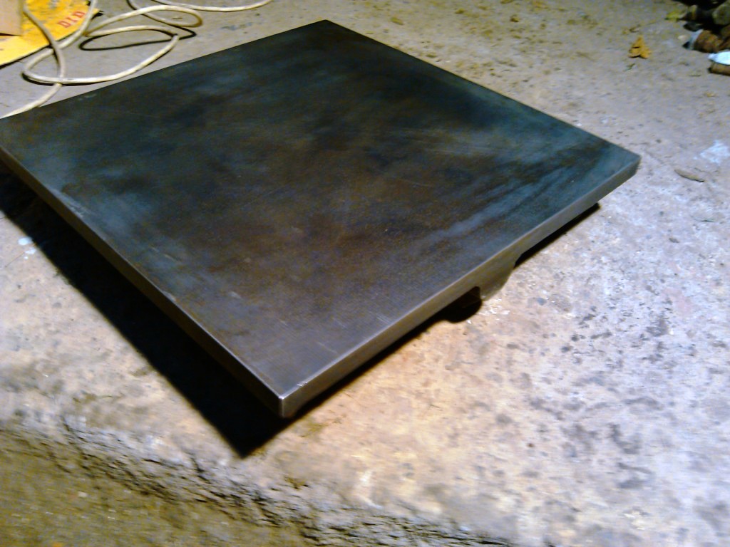

Witam wszystkich kolegów ,
powoli dorastam do tego żeby stworzyć sobie maszynkę.
Planuje zbudować frezareczkę o przejazdach ok 500x500x250.
Chciałbym aby konstrukcja była w miarę sztywna dlatego nie zamierzam szczypać się z wagą .
maszyna ma mieć stały stół i bramę jeżdżącą.
Oto co planuje zakupić:
na stół płyta traserska waga ok 350kg

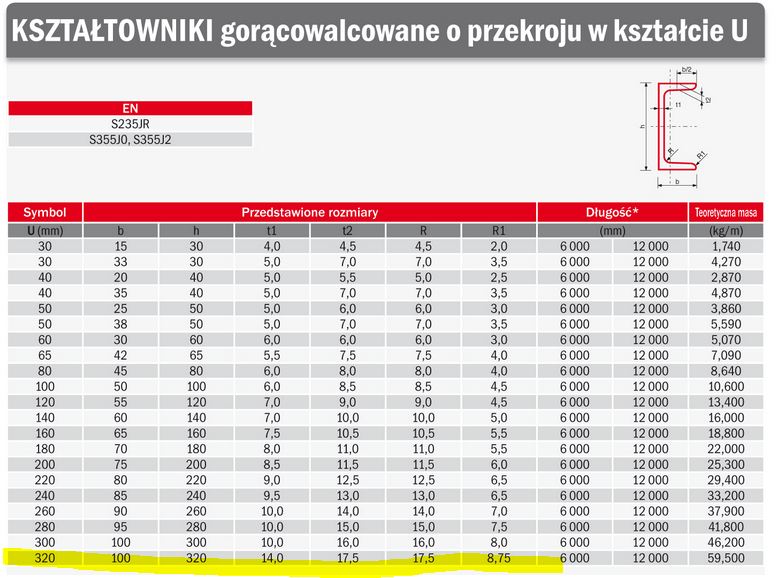

Jako konstrukcja profile stalowe
Na bramę taki Ceownik
do tego prowadnice HGR 25 R na oś X Y oraz na oś Z HGR 20
Nie posiadam żadnego projektu
maszynkę będę budował na podstawie własnych doświadczeń i spostrzeżeń przynajmniej jeżeli chodzi o konstrukcję.
Zakładam że całkowita waga maszyny wyniesie ok 500 - 600 Kg
Planuje obrabiać na niej aluminium i być może ( mam nadzieję ) że skubnie trochę stali

Post napisał: rockykon » 07 lut 2013, 07:53
Gdzie kole kolega taki stół wypatrzył??
Jakie sterowanie do tego będzie ?

Post napisał: wawer » 07 lut 2013, 08:03
Płyty są na alledrogo
narazie nie myślałem o sterowaniu

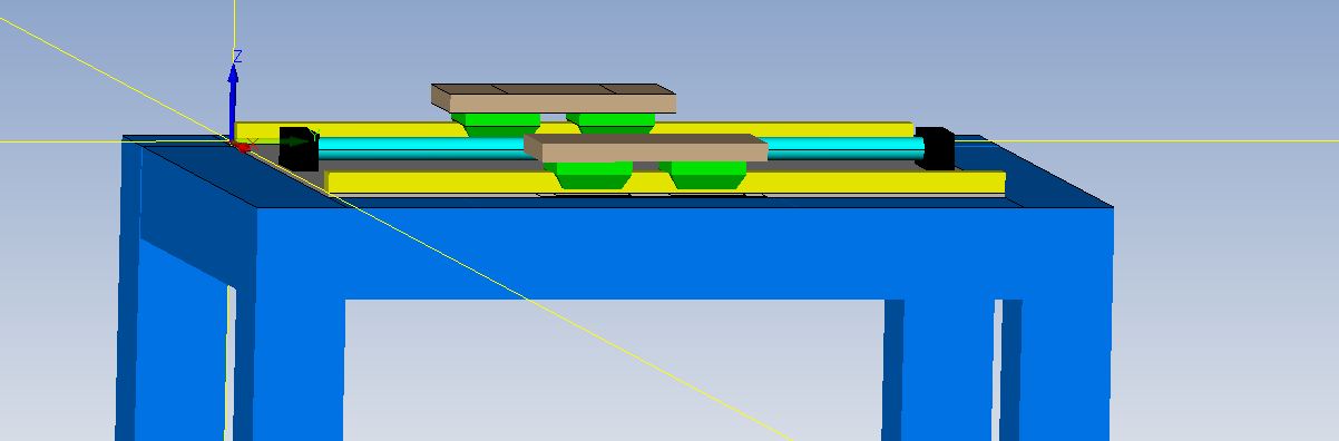

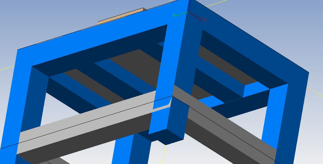

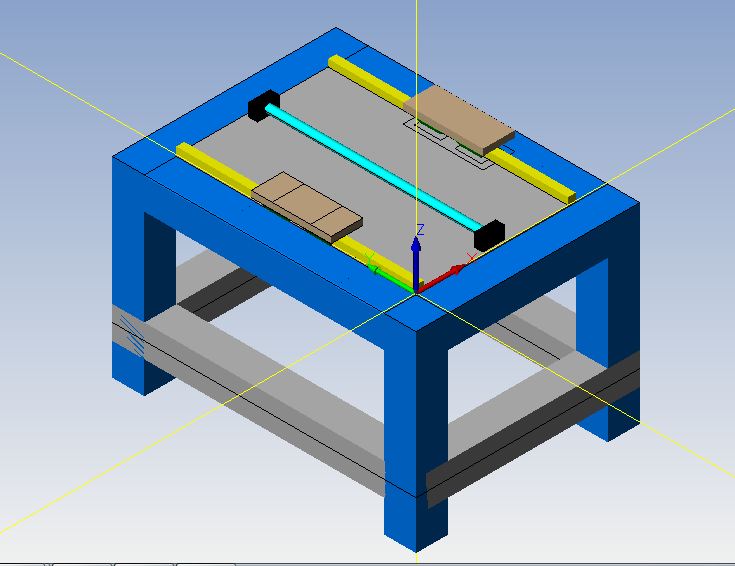

wawer
Posty w temacie: 91
Posty: 347
Rejestracja: 30 kwie 2007, 14:29
Lokalizacja: Wawa
Post napisał: wawer » 07 lut 2013, 11:41
Też się zastanawiam jak to będę dzwigał ale na szczęście nie muszę na 2 piętro :wink:, mam nadzieje że teściu mi pomoże :smile:
Ja w najbliższym czasie postarwam się coś zamodelować i pokazać jak to widzę
[ Dodano: 2013-02-07, 14:17 ]
Jednak spiąłem się troche i coś tam naskrobałem.
Widzę to mniej więcej tak:
Tak jak wspominałem wcześniej prowadnice i śruba przymocowane do płyty traserskiej

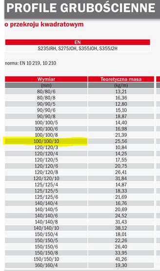

pozostała konstrukcja to profile kwadratowe 100x100x10
Na tą chwilę chciałbym osiągnąć taki poziom budowy.
pozdr

Post napisał: wawer » 08 lut 2013, 14:34
No i na dzień dobry pojawia się problem ponieważ nie mogę dostać profili
tzn nikt nie sprzedaje pojedyńczych sztuk
Może ktoś z forumowiczów wie gdzie mogę dostać taki profil
potrzeba mi tego całe 9m
