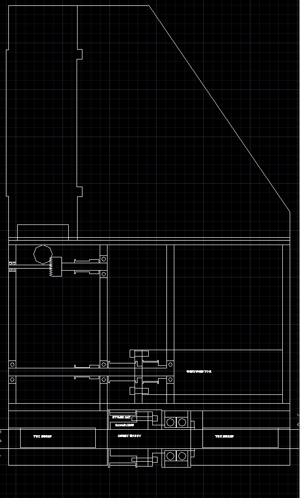

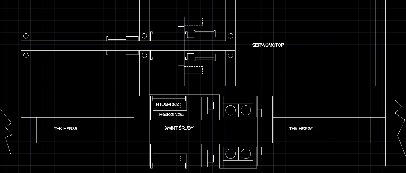

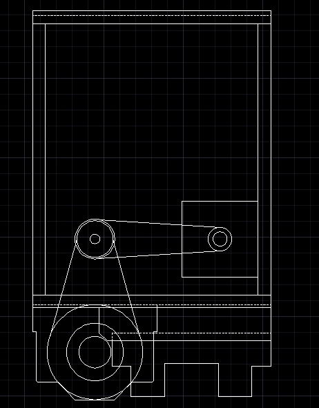

Chyba się nie wyraziłem jasno.
Obrotowe nakrętki będą napędzane poprzez
pasy HTD.
Idąc od silnika przełożenie to wygląda tak:
HTD 3M 12Z (15mm) -> HTD 3M 24Z
HTD 5M 12Z (25mm) -> HTD 5M 36Z (zamocowane na nakrętkach)
Daje mi to przełożenie 1:6 :
maksymalna prędkość: 10m/min
moment stały: 8,16NM
moment stały przy maksymalnej prędkości: 4.56NM
moment chwilowy: 33.6NM?!
Ponieważ brama będzie napędzana dwoma śrubami(skok 5) i dwoma serwami (używanymi)
obawiam się, że gdyby nastąpiła awaria jednego silnika to przy odrobinie
pecha może mi zniszczyć prowadnice i śruby. (brama będzie sporo ważyć)
Dlatego chciałbym na wszelki wypadek zastosować sprężenie mechaniczne
które może mieć luzy i to nawet duże bo normalnie nie będzie przenosić
żadnych sił, dopiero podczas awarii. Jak mi bram przejedzie z powodu tego
luzu do przodu z jednej strony o 0,5mm dalej to podejrzewam że się nic nie stanie
bo konstrukcja niestety super sztywna nie jest.
Udało mi się upchać inne koło na nakrętkę toczoną stąd przełożenie było
by dwu stopniowe (1:2 + 1:3) co oznacza, że te przekładnie stożkowe
kręciły by się z maksymalną prędkością 6000rpm, ale rozumiem że i taka
prędkość to dla nich za dużo
Szczerze mówiąc to zdecydowanie najłatwiej było po prostu nie robić tego sprzężenia
mechanicznego, co rozumiem że doradzacie.
Narysowałem jak to mniej więcej by wyglądało (ten wał idący wzdłuż bramy by musiał iść przez środek bramy, żeby nie ograniczać prześwitu)
W tym projekcie wszystko jest wpasowane na milimetry więc może być naprawdę ciężko
coś zrozumieć. (Napisałem nazwy niektórych komponentów żeby łatwiej się było rozeznać)

Kolego Malaxis prezentujesz tu jakieś obawy, które są możliwe, gdy używasz silników krokowych bez enkoderów.
Gdy masz silniki serwo z enkoderami lub zainstalowanymi liniałami i odpowiednie do nich sterowanie nic z wymienionych obaw nie będzie miało miejsca.
Nawet minimalna odchyłka przekraczająca zadeklarowaną wielkość na obojętnie której osi powoduje unieruchomienie całej maszyny i konieczność twojej interwencji.
Nie będzie wyłamywania bramy – nie będzie jazdy na przełaj przez obrabiany przedmiot (chyba, że przez pomyłkę sam maszynie to zaproponujesz).
Więcej w tej kwestii nie będę Cię przekonywał – może są jakieś racje mi nie znane, ale pokaż maszynę na serwach tak zabezpieczoną.
Wyłamanie bramy może nastąpić tylko, gdy sterowanie będzie czytać pozycję z enkodera na silniku, a awarii fizycznej ulegnie jakiś element na drodze silnik – kółka – pasek – nakrętka – śruba.
Dlatego ja dobrze mocuję silnik bezpośrednio ze śrubą i tak działam.
Dla całkowitej pewności co do losu bramy dobrze jest zastosować enkodery liniowe, które wyeliminują tę ewentualność, a przy okazji usuną niedoskonałości śruby i poprawią pozycjonowanie.
Przy takim polu roboczym mógł kolega zrobić konstrukcję bez obrotowych nakrętek, które z jednej strony niby coś dają, ale też wiele komplikują.

Dzięki, za odpowiedź.
Na drodze silnik – kółka – pasek – nakrętka – śruba jedynie obawy mam,
że padnie jeden z silników a drugi będzie dalej pracował. W każdym razie
masz rację, że odpowiednie sterowanie powinno załatwić sprawę.
Co do obrotowych nakrętek to przy śrubach o średnicy 20 i skoku 5 wiszącej na odcinku 1850 wolałem zdecydowanie zastosować napędzane nakrętki niż się potem martwić
ewentualnymi drganiami śrub.

Jakiego rodzaju uszkodzenia silnika się spodziewasz? Jak się silnik spali to drugi pociągnie resztę i pewnie byś nawet tego nie zauważył, gdyby nie sterownik, który powinien zatrzymać wszystko. Nawet jakby jeden silnik zatarł się w ułamku sekundy i zablokował śrubę to też sterownik zatrzyma wszystko. O tego jest enkoder na serwie. Pilnuje pozycji, a jak nie daje rady (niezależnie od przyczyny) to wyrzuca błąd i wszystko staje. Można jeszcze wymyślić kilka scenariuszy, ale przy takim mocnym serwie to nie lepiej dać jednego i rozdzielić napęd na dwie śruby? Jak padnie to masz drugie na wymianęMalaxis pisze:Na drodze silnik – kółka – pasek – nakrętka – śruba jedynie obawy mam,

Skrzat, czytałem ten temat i właściwie to wyciągnąłem z niego wniosek, że gwintownik maszynowy prosty M8 będzie dobry
Otwory które chce nim gwintować są przelotowe i mają głębokość 11-12mm.
Ezbig, nie spodziewam się jakiejś konkretnej awarii, tym bardziej że nie mam
żadnego doświadczenia z napędami maszyn. Serwa te były używane w automatach
smd więc podejrzewam że były intensywnie eksploatowane i stąd być może nastąpią
jakieś awarie.
Na początku zakładałem, że
maszyna będzie chodzić na silnikach krokowych i gdy udało mi się u zdobyć
dwie 2,5m śruby kulowe o małej średnicy jak na taką długość to od razu nastawiłem
się na napędzane nakrętki oraz dwa silnik + sprzężenie mechaniczne.
Pomimo wymiany napędów tak mi zostało, aż do nie dawna
Przekonaliście mnie, nie będę robił sprzężenie mechanicznego.
Silniki to serwa bldc 240W
o momencie chwilowym 4 krotnie większym niż stały
więc stąd ta chwilowa siła jest taka duża.
Przy maksymalnych obrotach monet stały będzie wynosił
znacznie mniej bo 4.56NM
Jeśli to więcej niż potrzeba to mógłbym zredukować przełożenie
ale zważywszy na wagę bramy wydaję mi się to nie potrzebne
(raczej nie będę nią jeździł więcej niż 10m/min).
Większe przełożenie może być przydatne bo rozdzielczość enkoderów
to tylko 500ppr.
Dzisiaj przyszła kolejna część do maszyny, zasilacz z płynną
regulacją napięcia od 22v do 30v i maksymalnym natężeniem 70A
Posłuży do zasilenia wszystkich 4 serw.
