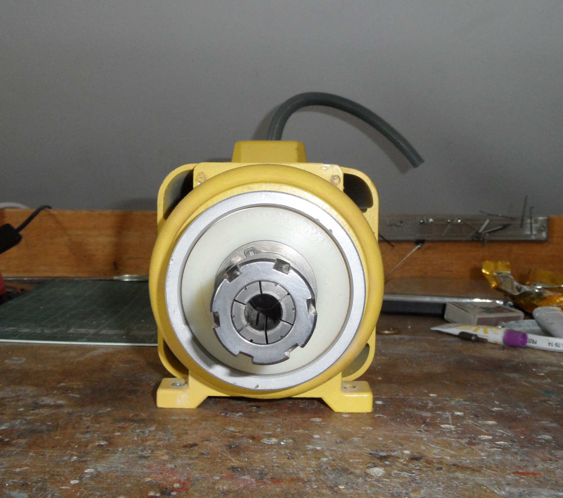

Da się jakoś takie wrzeciono przetestować bez falownika?
(Nie chciał bym kupować falownik zanim nie będę miał
pewności że wrzeciono jest jak najbardziej sprawne)
Tomciowoj
Posty: 663
Lokalizacja: Wielkopolska
#173
Post napisał: Tomciowoj » 31 lip 2013, 16:16
Jeśli kolega ma trójfazowe trafo o napięciu na wyjściu ok. 50-90 V to można podpiąć ale może któryś z kolegów z okolicy sprawdzi wrzeciono pod falownikiem. O ile kręci się bez oporów, po zdjęciu pokrywki zacisków nie czuć smrodku, sprawdzając omomierzem przejścia pomiędzy uzwojeniami (oporność powinna być jak najmniesza) oraz pomiędzy uzwojeniami a korpusem (zwykły multimetr nie powinien drgnąć) to na 99% jest sprawne. Ważne też sprawdzić bicie na gnieździe tulejek.
Malaxis
Posty w temacie: 143
Posty: 674
#174
Post napisał: Malaxis » 31 lip 2013, 17:10
Pomiędzy uzwojeniami wyszło mi po 0,05 Ohma
Nic nie śmierdzi a wrzeciono kręci się lekko ale łożyska nie pracują bezszelestnie nawet
jak się kręci ręką. Bicie mierzyłem na szybko, ale na oprawce. Wyszło mi aż 0,05mm.
Nie mam statywu do czujnika wiec zrobiłem z kawałka drewna stojak i na nim mierzyłem.
Stąd mogą być dodatkowe niedokładności, a przynajmniej mam taką nadzieję :wink:
Gdyby znalazł się jakiś dobry człowiek z falownikiem w okolicy to byłbym niezwykle
wdzięczny, oczywiście odpłacił bym się w jakiś sposób.

#175
Post napisał: Dudi1203 » 31 lip 2013, 18:57
Bicie musisz zmierzyć na frezie a nie na nakretce. Jaka kasa za to wrzeciono?

Muszę teraz poszukać jakiegoś zakładu gdzie mi przeszlifują ten stożek.

#179
Post napisał: Tomciowoj » 01 sie 2013, 20:28
Z tym szlifowaniem bym się nie spieszył, może to być wina tulejki. Dla bardziej precyzyjnych bicie wynosi około 0,015mm, standardowe mogą mieć 0,05 (nie mówiąc o wykonanych w kraju tanich produktów)

#180
Post napisał: Malaxis » 01 sie 2013, 20:49
Tulejka jest chyba dosyć dobrej firmy - Rego-fix.
W każdym razie zrobiłem pomiar bicia również na stożku i wyszło mi to samo - 0.06mm bicia.
Mam tylko nadzieję że łożyska są dobre i nie będzie trzeba ich wymieniać.
