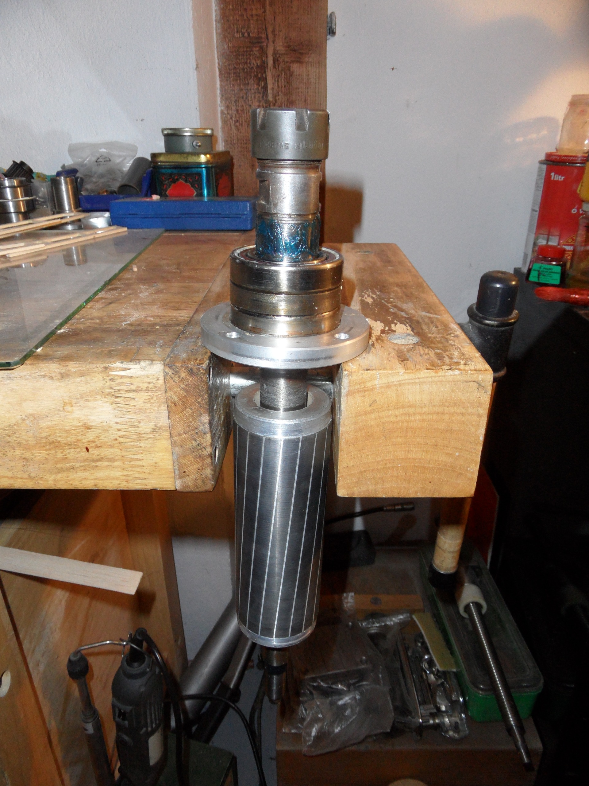

Po chwili nieobecności pora na dalsze zmagania z maszyną :smile:
Korzystając z gościnności kolegi hecza wrzeciono zostało podpięte do falownika,
ale ze względu na nietypowe napięcie (gwiazda 220v) tylko do falownika o mocy 1,1kw.
Wrzeciono się zakręciło ale skowo i powoli i nie chciało się rozpędzić bardziej.
Za słaby falownik czy coś jest nie tak z wrzecionem?
Rozebrałem wrzeciono ponieważ i tak musi pójść do przeszlifowania, wstępnie
mogę tylko powiedzieć, że niestety dostało się trochę rdzy (co o tym sądzicie? )
oraz tylne łożysko jest w fatalnym stanie i będzie trzeba je wymienić.
Łożysk skośne wydają się być w lepszym stanie ale ciężko mi powiedzieć z braku doświadczenia :???:
znając życie też będzie je trzeba wymieniać :sad:
(łożyska jakie tam siedzą to FAG 7006 P4 UL, więcej oznaczeń niestety nie widać)
Przezwoją mi takie elektrowrzeciono gdzieś w miarę rozsądnej cenie na standardowe
napięcie czy szukać nietypowego falownika?

Malaxis pisze:nietypowe napięcie (gwiazda 220v)
A jakie to nietypowe napięcie?
Falowniki 1fazowe mają takie wyjście przecież....

Post napisał: Dudi1203 » 12 sie 2013, 19:59
Wszystkie falowniki ktore w życiu spotkalem mialy mozliwosc ustawienia napiecia wyjsciowego. W moim LG IS na przyklad ustawia sie to jako procent napięcia wejsciowego. I nie ma najmniejszego problemu

Post napisał: Malaxis » 15 sie 2013, 20:55
251mz, masz rację, to nie jest nietypowe napięcie ale ciężko jest mi znaleźć
falownik 1fazowy który da aż 4kw.
Ustawienie odpowiedniego napięcia jest rozwiązaniem ale będę musiał wtedy kupić
przewymiarowany falownik. Pewnie ostatecznie tak zrobię właśnie zrobię.
Zdjąłem uszczelniacze z tylnego łożyska i okazało się że na bieżni jest rdza
przez którą łożysko się słabo obraca.
Łożyska skośne są obsmarowane smarem i były dodatkowo zamknięte przez
pokrywę dociskającą więc raczej rdza się do nich nie dostała.
Chciałem nakręcić filmik jaki szum generują te łożyska, żeby ktoś kto się
na tym zna mógł ocenić ale aparat którym chciałem to zrobić dziwnie
buczy i nic nie słychać :cry:

#186
Post napisał: skrzat » 15 sie 2013, 22:27
Jeżeli to nie przekładnia to samo łożysko nie powinno szumieć.

Post napisał: Malaxis » 15 sie 2013, 22:55
Żadnej przekładni tam nie ma.
W takim razie rozpoczynam poszukiwania odpowiednich łożysk.
P4 jak rozumiem to oznaczenie tolerancji w jakiej łożysko zostało wykonane,
ale co oznacza UL?

Post napisał: 251mz » 15 sie 2013, 22:56
Malaxis pisze:251mz, masz rację, to nie jest nietypowe napięcie ale ciężko jest mi znaleźć
Nie znajdziesz ... Max chyba na 3kW produkują?
Dlaczego szukasz 1f , kup 3f a w ustawieniach ustaw sobie napięcie na wyjściu odpowiednio mniejsze ( procentowo do maximum).
Tylko zwróć uwagę ,że falownik musisz wtedy kupić nie na 4kW a dajmy na to 5,5kW albo większy- musisz falownik kupować po max prądzie wyjściowym a nie po mocy , dlatego ,że przy mniejszym napięciu wyjściowym falownik będzie musiał dać większy prąd przy tej samej mocy.

Post napisał: martyxxx » 16 sie 2013, 12:54
UL oznacza lekkie naprężenie dla pary łożysk.
