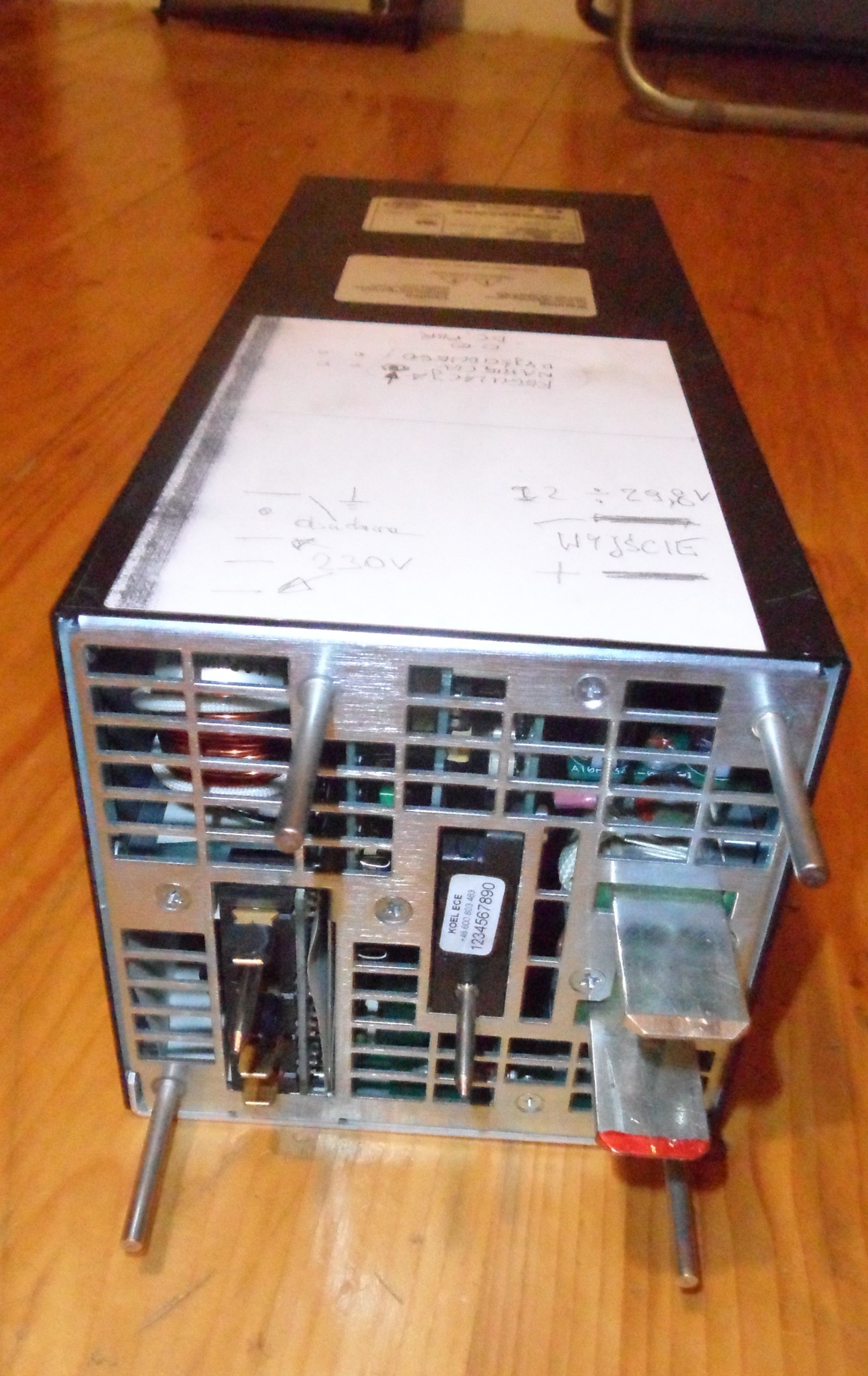

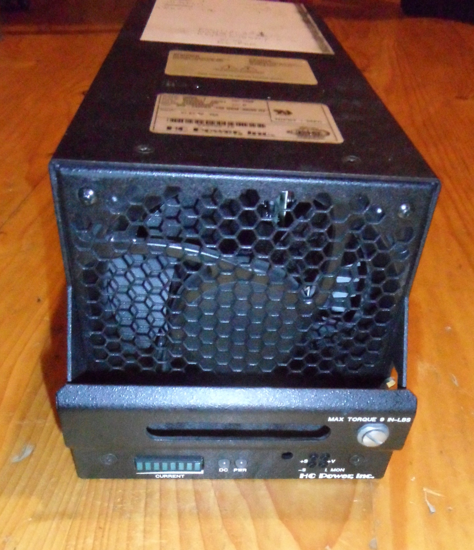

Dzisiaj przyszła kolejna część do maszyny, zasilacz z płynną
regulacją napięcia od 22v do 30v i maksymalnym natężeniem 70A
Posłuży do zasilenia wszystkich 4 serw.
