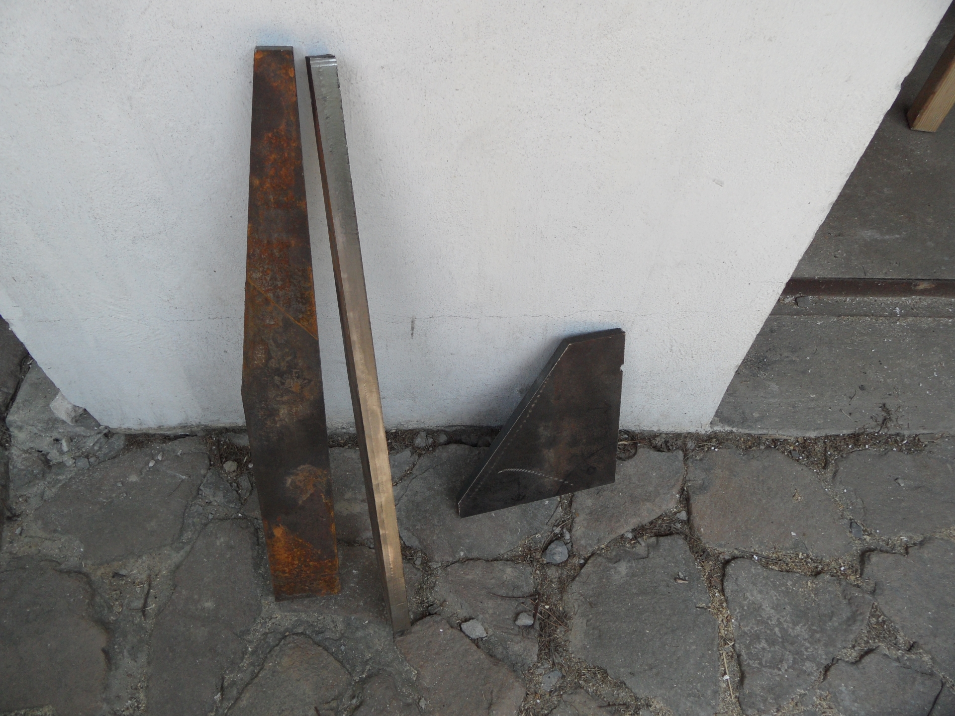

Malaxis pisze:Po zacementowaniu będzie cała maszyna będzie ważyć koło tonę.
Skoro chcesz na tym obrabiać samą piankę to nie ma nad czym dyskutować :) Ew możesz zalać wnętrze poliuretanem - nie będzie brzęczeć jak cymbałki. Nie mogę znaleźć tematu ale ktoś się chwalił, że tak zrobił i pomogło.
Choć nie jestem detektywem, zawsze znajdę budkę z piwem!
IMPULS3
Posty w temacie: 8
Posty: 7997
Lokalizacja: LUBELSKIE
#142
Post napisał: IMPULS3 » 06 cze 2013, 17:43
Malaxis pisze: Sądzisz, że aż tak bardzo źle będzie?
Nie no każdy robi jak uważa, choć z własnego doświadczenia wiem że zawsze się trafi robota poza możliwości obecnej maszyny... I aj jej nie przyjmiesz to pójdzie opinia że takich robót nie zrobisz, nawet jakbyś za jakiś czas miał coś lepszego...
Co do betonu to się zastanawiam czy z czasem nie pojawi się od wewnątrz profilu rdza która spuchnie i podważy dokładność maszyny.
To takie moje własne wątpliwości, więc nie bierz ich jakoś tak mocno do siebie...

IMPULS3 pisze:Co do betonu to się zastanawiam czy z czasem nie pojawi się od wewnątrz profilu rdza która spuchnie i podważy dokładność maszyny.
Nie, poniewaz beton zabezpiecza stal przed rdzewieniem (chodzi o jakas elektroujemnosc, odczyn, jakoś tak). Ogolnie chemicy mówią ze stal w betonie nie rdzewieje no i to by sie nawet zgadzalo z praktyką, widziałeś kiedyś pordzewiale zbrojenie przy wyburzaniu budynku?

Dudi1203 pisze:widziałeś kiedyś pordzewiale zbrojenie przy wyburzaniu budynku?
Nie, i to prawda, tylko że budynku nie mierzę mikrometrem.. :wink:

Post napisał: ursus_arctos » 07 cze 2013, 09:41
Zbrojenia nie rdzewieją, bo są w betonie. Natomiast tutaj ma być beton w stali, co stwarza istotny problem: beton twardniejąc kurczy się, więc po prostu odlezie od ścianek i zrobi się tam puste, ciasne miejsce - idealne na rdzę.

Post napisał: Malaxis » 14 cze 2013, 12:32
krzyżak, oś z oraz trójkąty wzmacniające poszły do obróbki.

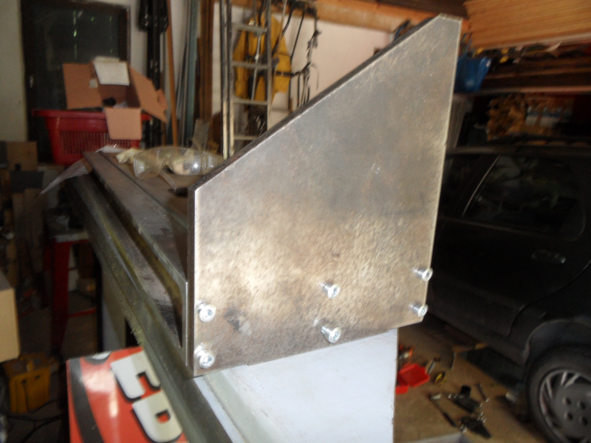

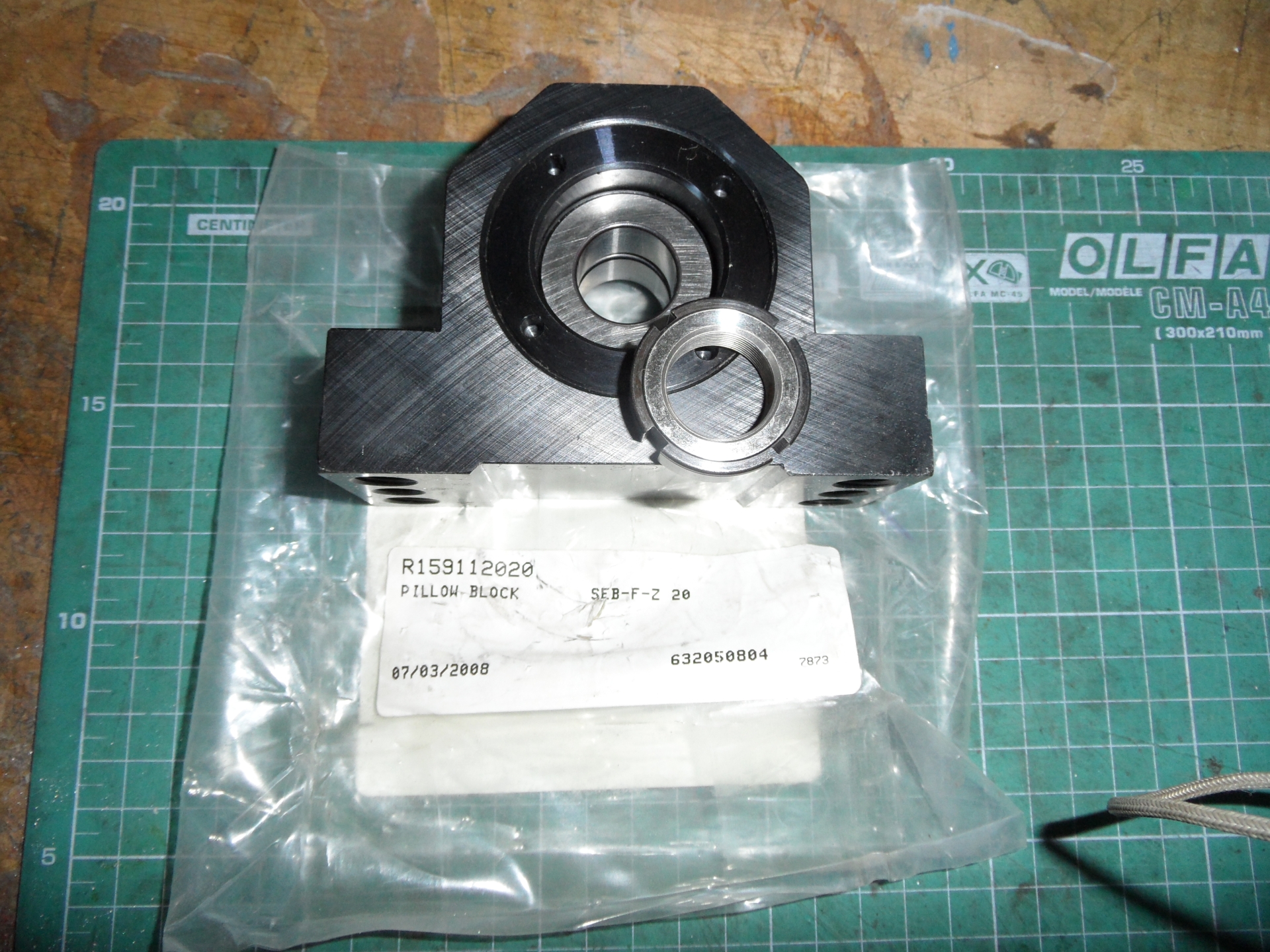

Post napisał: Malaxis » 02 lip 2013, 17:27
Dzisiaj przywieźliśmy ramę z obróbki. Z elementów maszyny do zrobienia zostały już
tylko podpory bramy, napinacze do śrub w osi y oraz dokończenie bloku łożyskującego
do osi x. Oprócz tego trzeba dobrać jeszcze odpowiednie przełożenia do napędów i
kupić koła pasowe.
