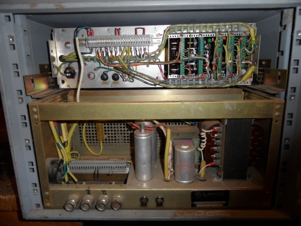

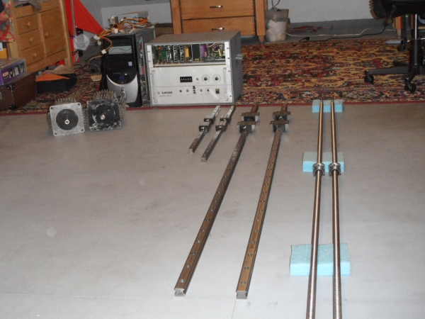

Zabieram się z kolegami do zbudowania frezarki, głównym celem jest frezowanie form z aluminium do skrzydeł i kadłubów samolotów . Już trochę sprzętu zebraliśmy, na razie powoli zaczynamy robić ramę, profile już czekają na dokładne docięcie w garażu

Mamy parę pytań :

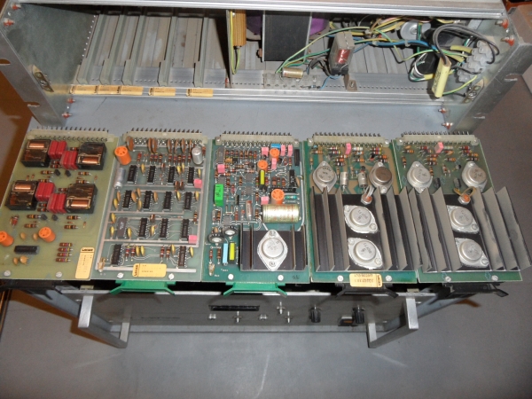

nie zna ktoś dobrego sterownika i w miarę taniego do silnika krokowego 5 fazowego ? :wink:
Jest to możliwe, żeby płytą główną normalnie sterować silnikami 4 fazowymi i jednym 5 ?

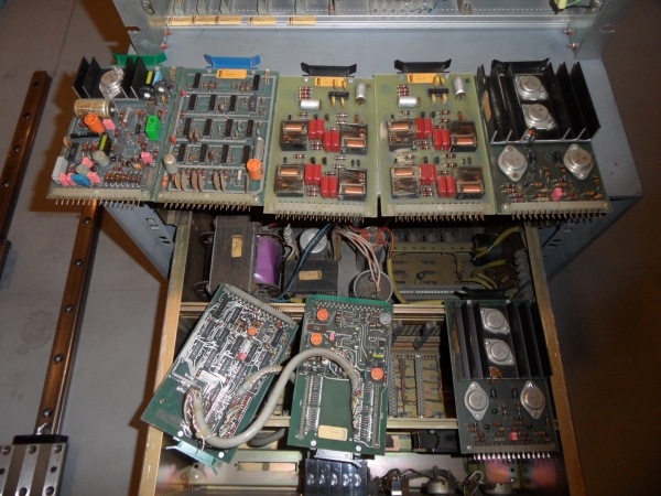

nie spotkał się ktoś kiedyś z takim sprzętem ( Lezne indexer ) i ewentualnie mógłby pomóc w podłączaniu?
całe ten indexer składa się z 2 dużych modułów które zawierają mniejsze, na zdjęciach są te pomniejsze moduły, i widać że jednego rodzaju powtarza się łącznie 4 razy, górny moduł z dolnym jak do mnie przyszedł był tylko podłączony do tego samego transformatora, niestety poprzedni właściciel zabrał wszystkie kable.

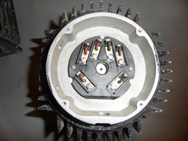

jak sprawdzić ile faz ma silnik krokowy ?
Projekt ramy zamieszczę wkrótce. Napęd może się zmienić na jakiś inny, to zależy czy uda się ten podłączyć i wysterować.

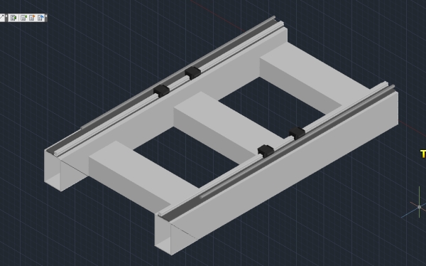

[ Dodano: 2012-03-22, 00:33 ]

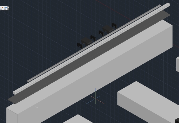

Rama będzie mniej więcej tak wyglądać.
Co sądzicie a tym ?
dodać jakieś profile/blachę jako łączniki pomiędzy 2 długimi profilami ?
te lewitujące wałki to śruby kulowe :wink:
wszelkie uwagi mile widziane

Post napisał: Skrzydlaty » 23 mar 2012, 22:23
Też miałem zastosować taki układ - profile łączące (tylko mniejsze) przyspawane do ścianki ale zrezygnowałem - przyspawanie do ścianki to raczej kiepski pomysł - dlatego zrobiłem wycięcia w profilach tak że łapią spód (zwiekszenie momentu trzymającego w osi Z) a reszta zrobi swoje. Taka moja uwaga :wink:

Przyszły prowadnice do osi Z :smile:
W planie profile spawane są do ścianki,
bo nie starczy nam już profilu, żeby zrobić wcięcia.

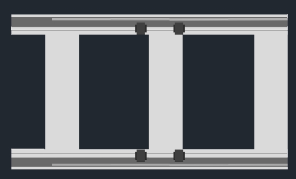

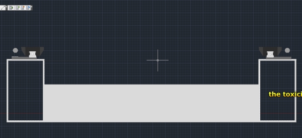

Narysowałem mniej więcej projekt bramy, jakieś uwagi mile wdziane, niestety wciąż bez krzyżaka i osi z.
Trochę muszę pokombinować z krzyżakiem bo nakrętka do osi z ma średnicę 58mm a kołnierz aż 85mm ! :evil:
a prowadnice szynowe są płaskie, thk hsr 20 mają 3cm wysokości.
Dorobić jakieś wzmocnieni/łączenia pomiędzy profilami pod najdłuższe prowadnice ?
