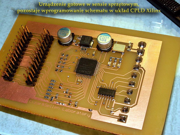

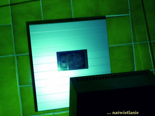

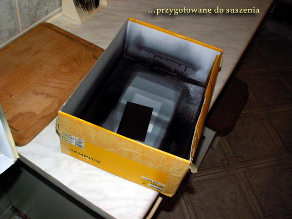

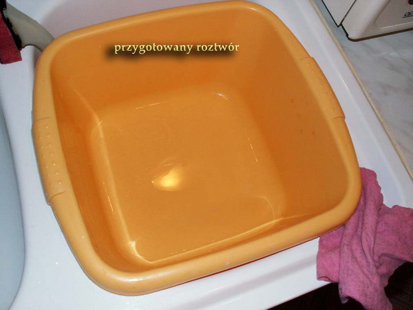

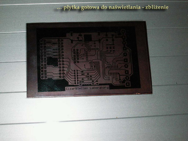

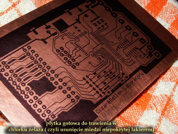

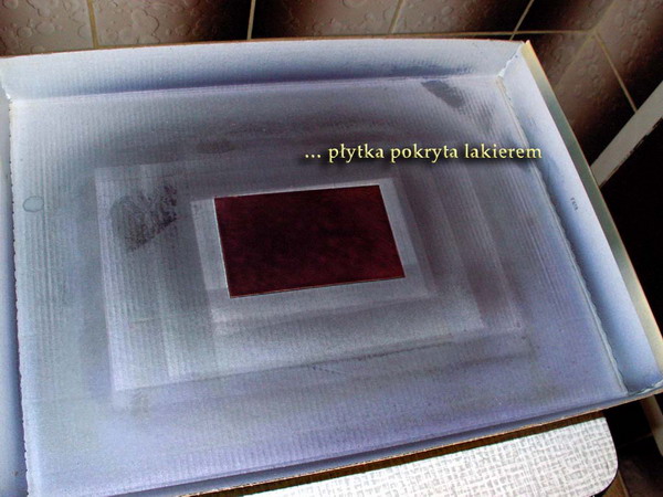

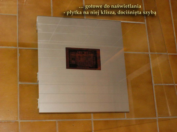

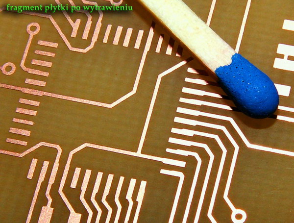

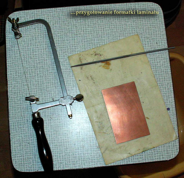

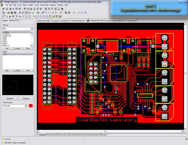

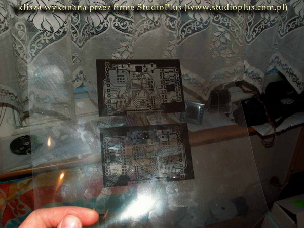

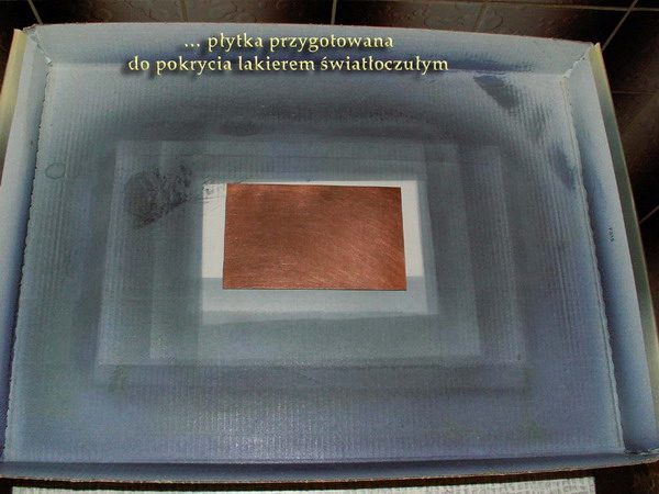

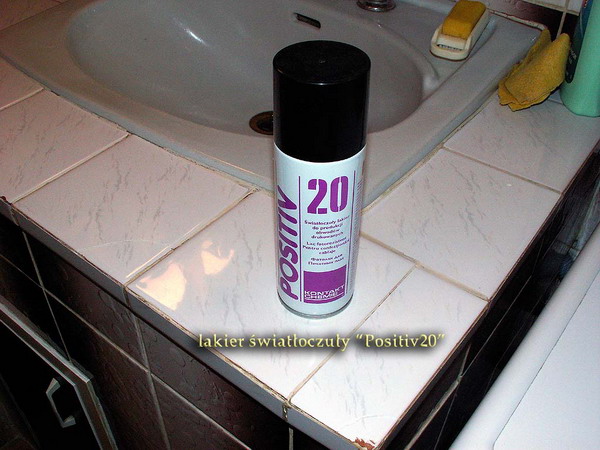

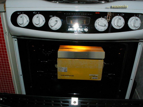

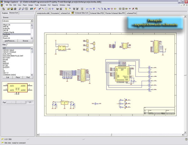

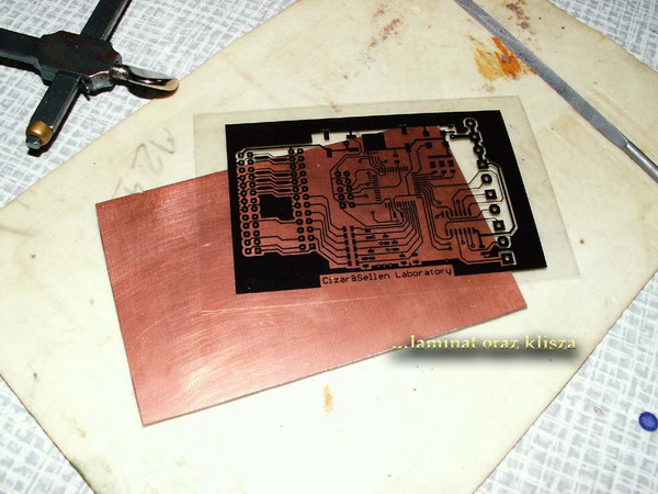

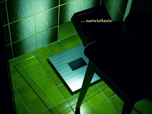

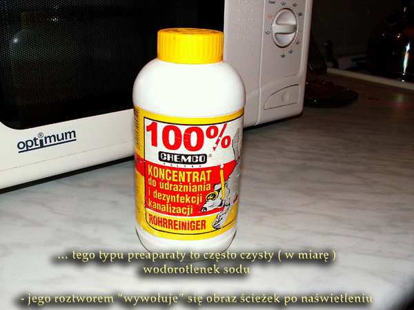

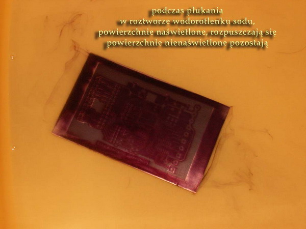

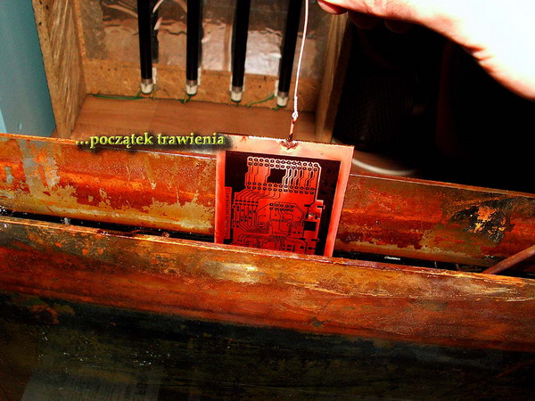

Czytam ostatnio temat robienia płytek i aż się uśmiecham jak ludzie potrafią kombinować.
O lutowaniu nie chce wspominać.
Zdjęcia przedstawiające krok po kroku powstawanie układu „w domowych warunkach”.
Używana przez nas metoda nie jest może najszybsza z możliwych, ale jeśli chodzi o jakość płytek, to nie ma chyba sposobu, żeby bez specjalistycznego sprzętu uzyskać tak dobre efekty.
Robiliśmy już z powodzeniem płytki, w których szerokość ścieżek wynosiła ok. 0.15mm.
Główną wadą „metody domowej” jest to, że bardzo uciążliwe jest wykonywanie płytek dwustronnych, tzn. takich, które po obu stronach mają ścieżki. Robiliśmy takie płytki, ale zajmowało to sporo czasu, a efekty nie zawsze były zadowalające. Dlatego teraz wolę jednak odżałować przysłowiowe „parę złotych” i bardziej skomplikowane płytki po prostu zamawiam.
Dodam dla oszczędnych, że koszt kliszy tej ze zdjęcia to 6 zł.
Przykład płytki - mnoznik kroku do draivera

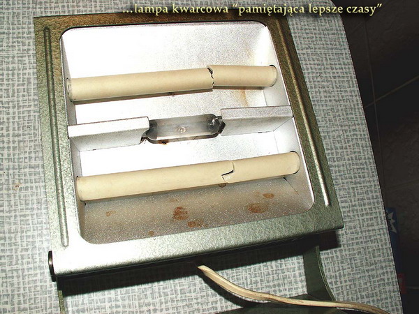

Piotr jak kwarcowka rozleci sie do konca to mozna naswietlac kilowatowym halogenem.Tez pieknie wychodzi.Plytki dwustronne wykonuje w podobny sposob .Mam przygotowane kontowniki z laminatu do ktorych przyklejam klisze tak zeby pokryly sie otwory.pomiedzy klisze wkladam plytke do naswietlenia.To wszystko laduje w worku foliowym z ktorego wypompowuje powietrze.Klisze sa wtedy doskonale docisniete do plytki.Dalej jak w Twoim opisie.Tylko do plytek dwustronnych najlepij laminat pokryc positivem dzien wczesniej i zamknac na noc w szafie .Rowniej wtedy wysycha po obu stronach.

Ja mam tylko jedno pytanie odnośnie wytworzenia takiej kliszy?
W jaki sposób to wykonać. Czy to wywołujecie u fotografa czy w jakiejś firmie poligraficznej?

mozna wydrukowac na atramentowce na odp foli do atramentowki
bez przesady naswietlaniem kliszy oczywiscie kazdy ma prawo robic wg wlasniego uznania
tyle ze arkusz foli kostuje ok 1,6zl a klisza duzo wiecej
zamieszcze zdjecia z wydruku na foli w wolnej chwili jak dla mnie jakosc jest wystarczajaco dobra oczywiscie jezli mamy atramentowke z fotograficzna jakoscia wydruku moze byc tylko lepiej
ksero i laser slabej jakosci drukuja kiepsko malo toneru niestety ale wszystko zalezy od jakosci drukarki

Rozumie że do naświetlania musi być idealne zaczernienie?
Jeżeli atramentówka wystarcza to faktycznie chyba technika lepsza do skomplikowanych płytek niż TT. A i łatwiej osiągalna bo atrament to każdy ma w domu a z laserem gorzej :)

Jak by była wystarczająco dobra to nikt by nie latał i robił klisze, ale co dla jednego jest dobre lub zadawalające dla innego nie do przyjęcia, wybór jest zależny od osoby ale jakość nie porównywalna.

oto jakosc na folii czy warto drukowac na kliszy czy na folii niech kazdy oceni wg wlasnego gustu

Jakość wykonanej płytki naświetlonej z kliszy jest po prostu dużo lepsza.
Pewnie, że wszystko się zmienia i nigdy nie wiadomo jak będzie, ale na razie nie spotkaliśmy się z wydrukowaną folia, która jakością dorównałaby kliszy.
Mam na myśli jakiej jakości płytki wychodzą w zależności od zastosowanej folii czy kliszy.
