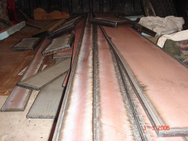

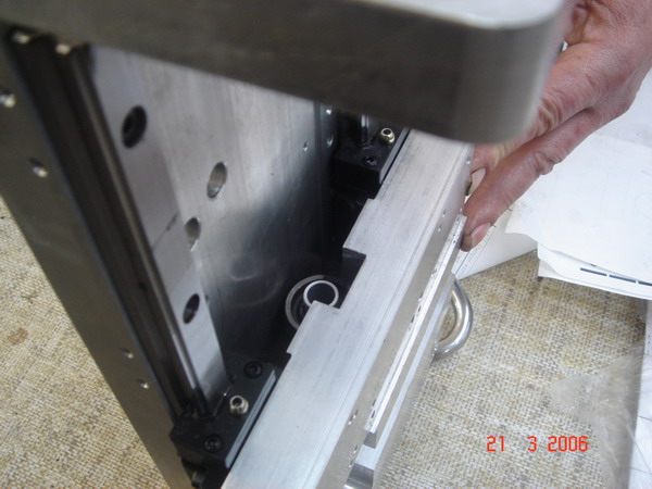

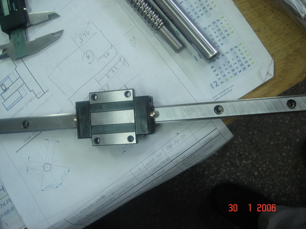

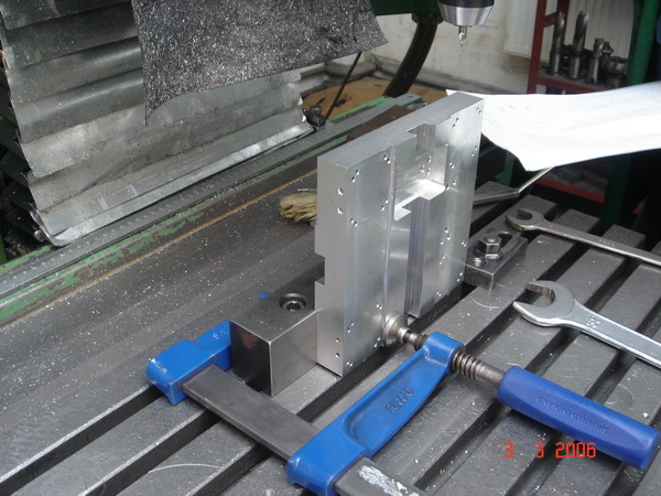

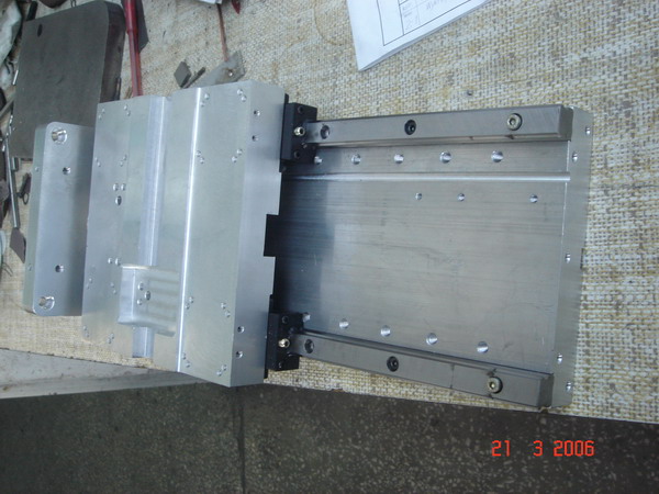

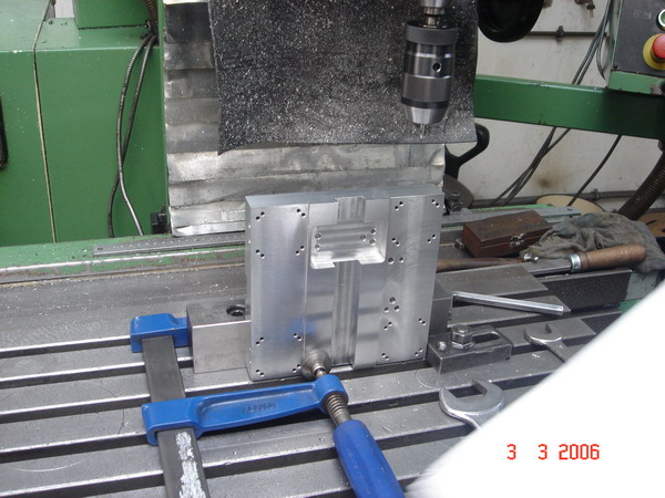

Post napisał: Piotrjub » 05 mar 2006, 05:39
Rozpocząłem również wykonanie takiego małego plotera frezującego na prowadnicach liniowych prostokątnych.
Konstrukcja z uwagi na prowadnice się pozmieniała.

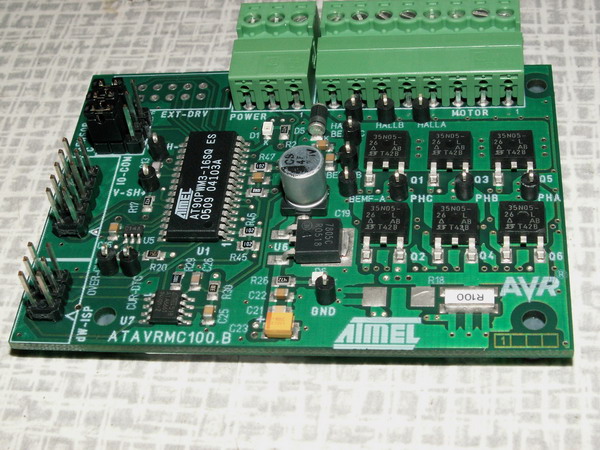

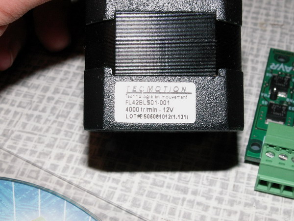

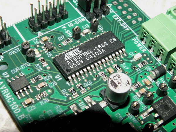

http://www.servomag.com/flash/2-pole/2p ... motor.html
2-Pole Brushless DC Motor
Zakupiłem zestaw startowy do projektowania sterowników do silników jak wyżej.

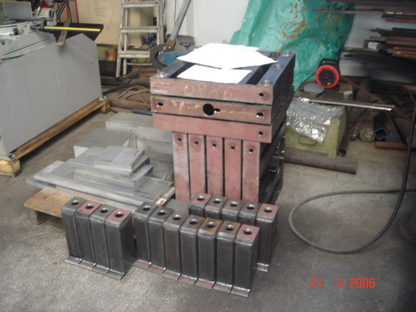

Powoli kończę ploter na prowadnicach liniowych prostokątnych.
Zawiozłem konstrukcje do wyżarzenia w poniedziałek odbiorę i dalej do roboty.
