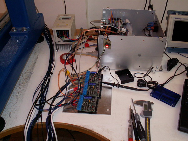

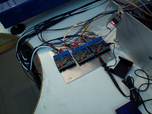

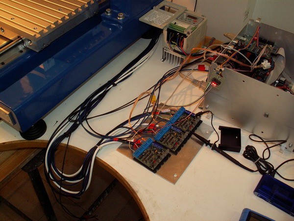

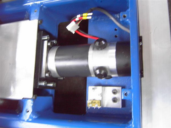

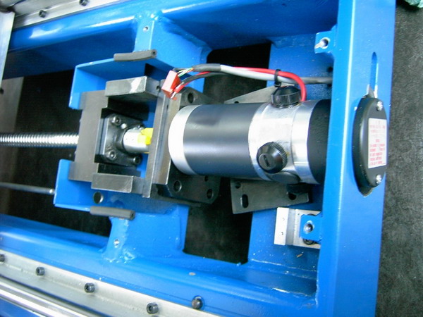

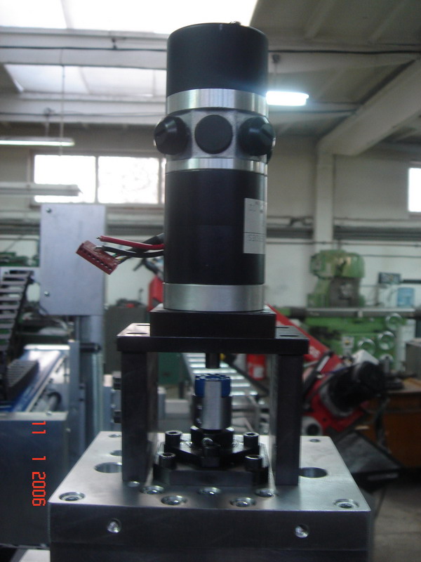

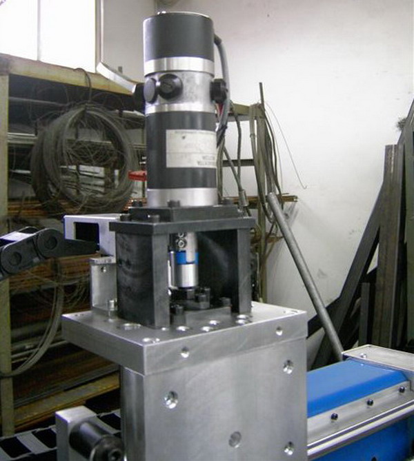

Post napisał: Piotrjub » 13 sty 2006, 10:06
Musze zrobić filmik jak wywalony jest draiver osi Z i zastąpiony innym.
Wtedy to naprawdę cichutko i bardzo przyjemnie chodzi.
Jako ciekawostkę pokaże dwa zdjęcia z przeróbki maszyny
aby zamontować serwosilniki.
Po wstępnych próbach z serwosilnikami i draiverami GECKO chodziło to bardzo ładnie.
Czas na próby maszyny z takimi silnikami.

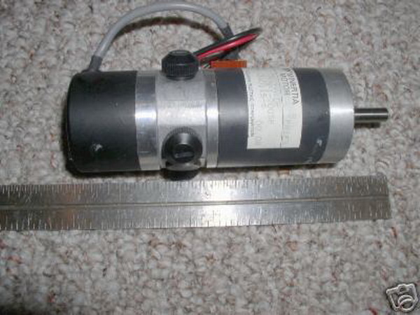

Post napisał: chomikaaa » 13 sty 2006, 12:25
jaki to model serwa bo mam podobne w domu
https://www.cnc.info.pl/viewtopic.php?t=1110
Piotrjub
Posty w temacie: 46
Posty: 1494
Lokalizacja: Gdansk
#36
Post napisał: Piotrjub » 13 sty 2006, 16:13
Widzę ze dokładnie takie same.
Serwa załatwiał kolega z naszego forum który przebywa obecnie w Irlandii, wielkie dzięki dla niego, kupował je w USA aby było taniej.
Enkodery w silniku mają podział 2000 imp/obr do tego draivery GECKO z enkoderem kwadratowym a wiec można mieć teoretyczny podział na 8tys imp/obr.
Ze wstępnych prób wychodziło ze przesuwy będziemy mieli na poziomie 16m/min, bardzo płynną prace całej maszyny, ale próby z pracy będą robione w innym czasie.
Napisz ile placiles za ten silnik

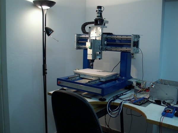

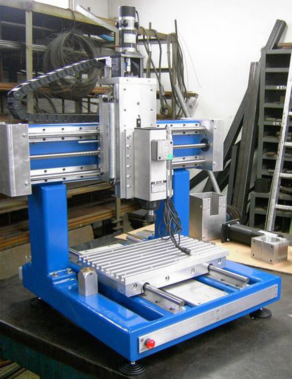

Post napisał: Piotrjub » 25 sty 2006, 05:08
frez fi 2mm
chodzi to naprawde cicho i plynnie
draivery Gecko i serwosilniki jak w/w
prosze o opinie jak wam sie podoba
Filmy z pracy maszyny
http://d.turboupload.com/d/306814/PICT0012_cut.avi.html
http://d.turboupload.com/d/324321/PICT0023_cut.avi.html
http://d.turboupload.com/d/308486/PICT0016_cut.avi.html

Post napisał: Piotrjub » 06 lut 2006, 02:31
Powoli kończę taki mały ploter na prowadnicach liniowych prostokątny.
Jak maszyna jest dość sztywnej konstrukcji frezowanie hartowanej stali nie stanowi problemu.
Film z frezowania stali hartowanej.
