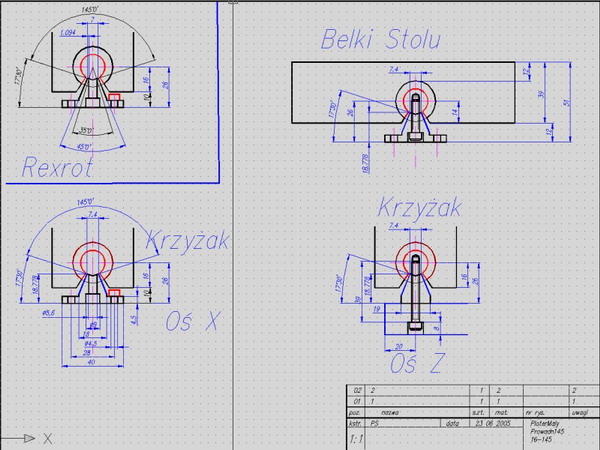

Kończę projekt plotera frezującego o polu pracy 400x250x140.

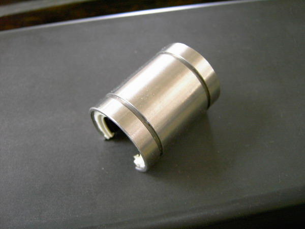

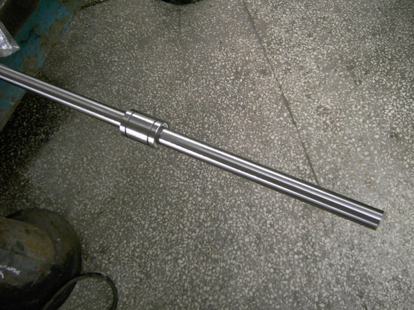

Rozstaw prowadnic liniowych fi16 (na wyprofilowanych szynach z PA6 z łożyskami liniowymi otwartymi) w osi Z-100mm X-120mm Y-230mm.

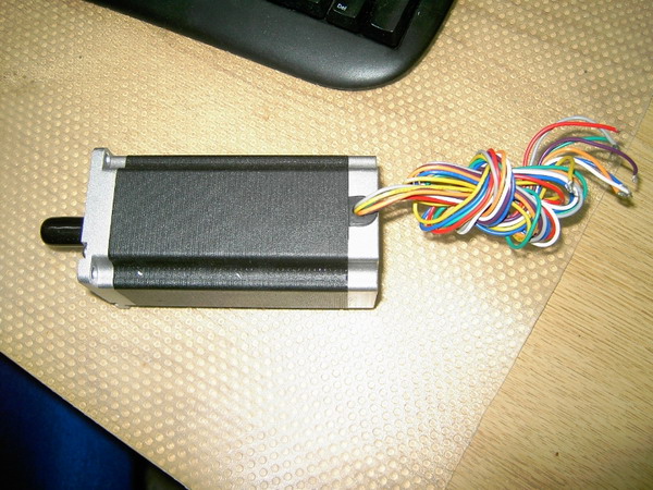

Silniki krokowe Typ 57BYGH805 (jak za małe to, 85BYGH450-08 )

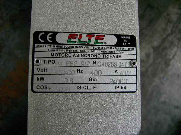

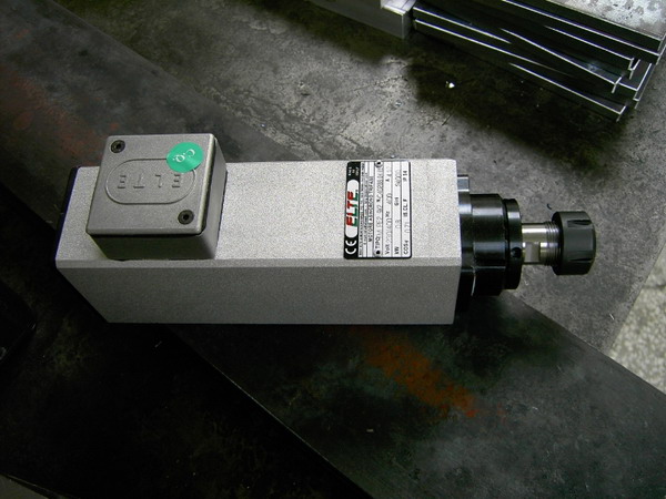

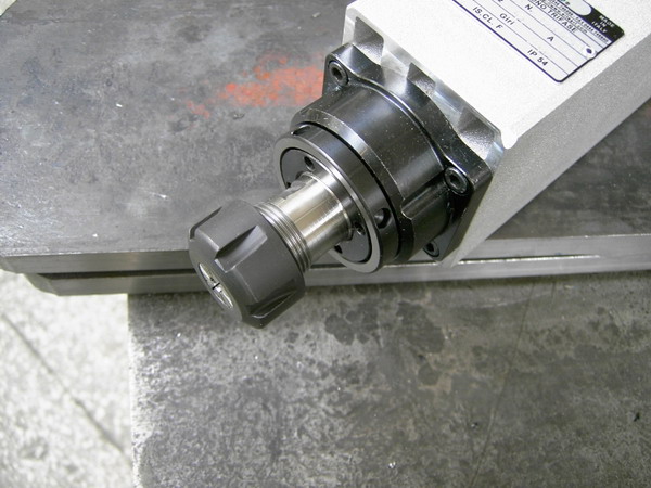

Wrzeciono: Elte 24tys. Obr/min 0,8 KW

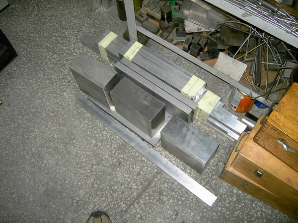

Materiały na maszynę w większości zamówione.

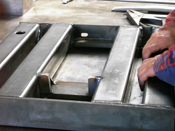

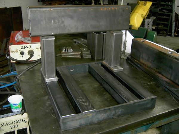

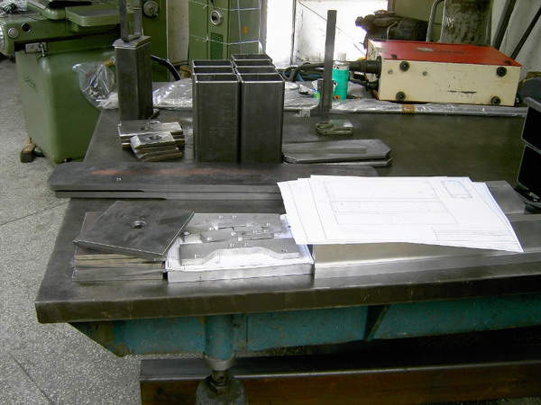

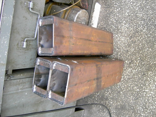

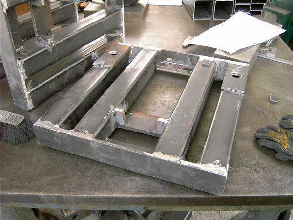

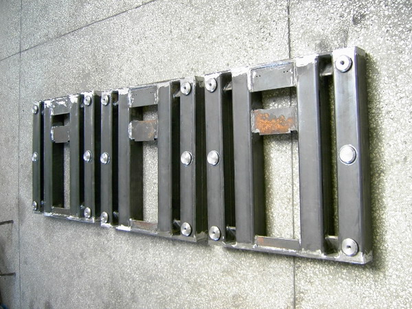

Prace projektowe skończone, zaczełem robić 3 szt. aby było taniej. Parę fotek.
[ Dodano: 2005-07-12, 23:40 ]
Spawanie już skończone, teraz do wyżarzenia i dalsza obróbka elementów.

Post napisał: Piotrjub » 13 lip 2005, 10:54
Mysle że do pracy w aluminium i bez znacznej przesady w nastawach w stali to jest optymalna konstrukcja uwzgledniając minimalizację kosztów.
Ramy pospawane widok z dołu
Belki osi X

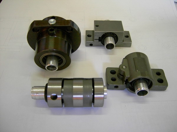

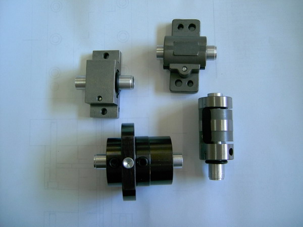

Nakrętki bezluzowe Isela - różne rodzaje
Nakrętki bezluzowe do śrub tocznych -różne rodzaje

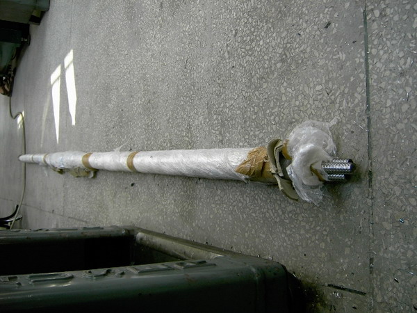

Śruby toczne walcowane 3 metrowe bo wychodzą najtaniej średnica 16mm skok 5 i 10mm

Teoretycznie wszystko jest możliwe, ale na razie skupiam sie nad szybkim skończeniem zaczętej pracy. W poniedziałek wioze wszystkie elementy do wyżarzenia w środe odbiór a dalej już tylko obróbka.

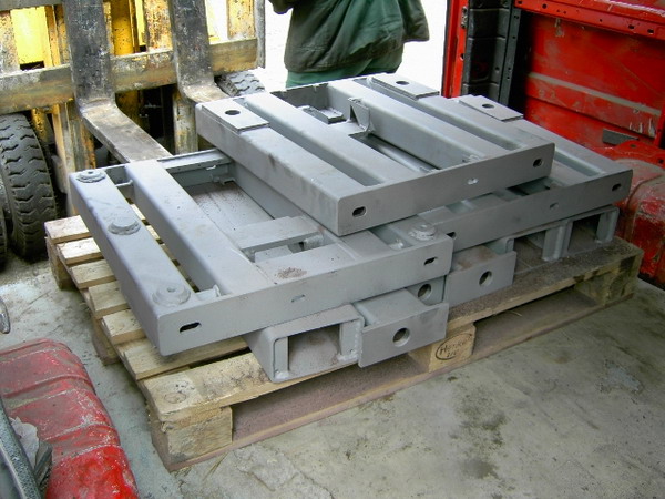

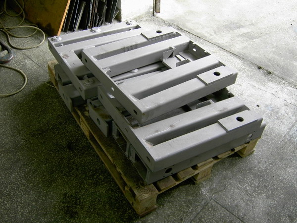

Odebrałem z wyżarzenia.
Dodatkowo wypiaskowali wszystkie elementy
