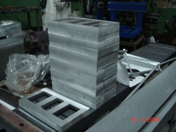

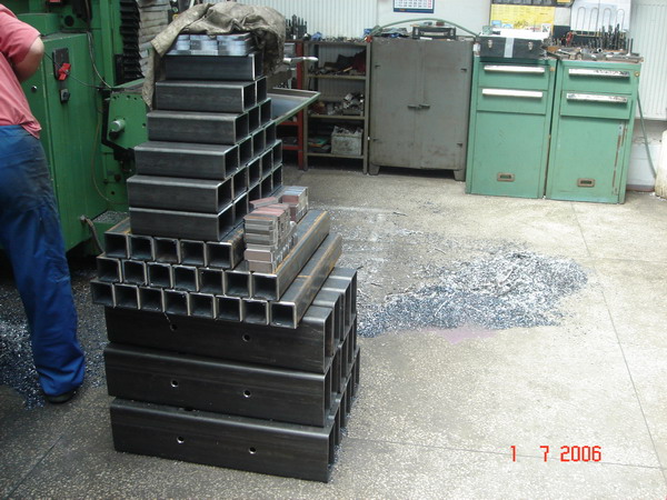

a mi sie podoba ze niektore czesi sa odlewane. na poczatku kiedy wszedlem na forum zaproponwalen w jakiejs dyskusji odlewanie i zostalem lekko zrugany ze nawet odlanie olowianego zolnierzyka nie jest proste. a tu prosze, mamy czesci odlewane.
p.s.
ladnie wszystko wykonane, milo popatrzec.
a jeszcze apropo odlewania tak mi sie przypomnialo ze kiedys czytalem o obrabiarkach lanych z polimerow .byc moze temat plastikowych maszyn juz byl poruszany, jesli nie a jest ktos zainteresowany to moge poszukac artykulu i linku tej firmy.

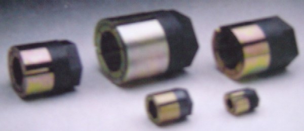

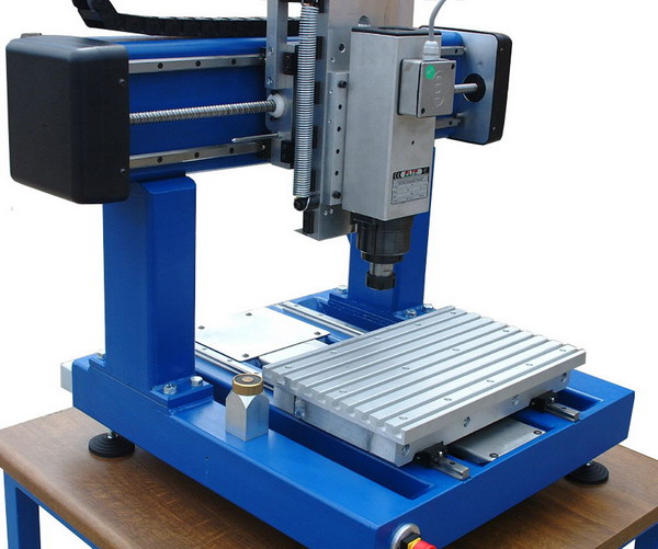

no no jak zwykle profesjonalne podejście kolegi Piotra widac na każdym kroku .. ale mam pytanko czy można dostać takie koła zębate do pasów łącznie z tulejką zaciskową bo chciałem zastosować w swojej maszynie dla osi X...

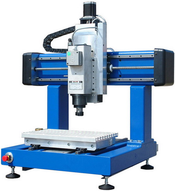

Widzę Piotrze (Piotrjub) ze twoje mniejsze maszynki otrzymały prowadnice kulkowe wózkowe,
mniemam że z prowadnic okrągłych podpartych nie byłeś zadowolony- dobrze rozumuje czy zmiana bo klient se takie zażyczył?
Mocowanie koła pasowego - takie rozwiązanie jak smigieł lotniczych w silnikach modelarskich - moim zdaniem bardzo dobry patent i mi sie podoba szczególnie że zawsze nie chce mi sie dorabiać takich części.

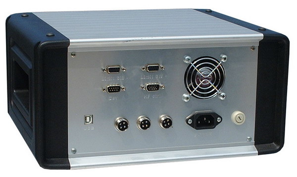

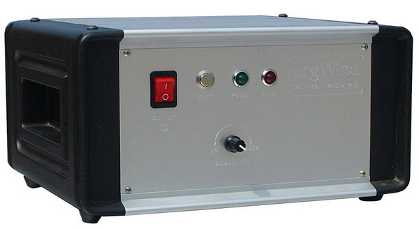

Ta nowa płyta główna i sterowniki to własny projekt czy jakieś bardziej dostępne opracowanie - chętnie bym skorzystał.

takie mocowanie stosuje Fabryka obrabiarek precyzyjnych ,,AVIA'' Warszawa tylko ma dodatkowy kołnierz w który wkręca się sruby do sciagania koła pasowego ze stozka pomysł swietny używałem to przy rozbieraniu maszyny i składaniu jej

mocowanie z tulejkami stozkowymi jest calkiem fajne, jak widac piotrjub zadal sobie troche trudu i zrobil tez na kole pasowym otwor stozkowy (o ile dobrze widze na zdjeciu).
latwiej jest chyba stosowac tulejki gdzie wystarczy otwor walcowy , chyba ze nie ma miejsca na stosowanie pierscienia stozkowego zewnetrznego.
link do jednego z producentow takich tulejek
http://www.econobelt.com/Q460/RFQ/defau ... 1-251.html

Post napisał: Piotrjub » 07 lip 2006, 23:33
senco pisze:Widzę Piotrze (Piotrjub) ze twoje mniejsze maszynki otrzymały prowadnice kulkowe wózkowe,
Zadowolony byłem, ale tak nie do końca.
Po prostu bezsprzecznie prowadnice liniowe + wózki są lepszym rozwiązaniem.
Oczywiście powrót to wałków podpartych też jest możliwy acz niechętnie.
Mocowanie koła pasowego (zębatego) nie jest oczywiście moim pomysłem, bo robią to ludzie od dawien dawna.
Usprawniłem sobie tylko prace, że nawet po długim czasie będę mógł dorobić dokładnie takie kółko (stożkowy otwór w nim) i dokładnie takie same tulejki zaciskowe.
Płyta nazwijmy ją interfejs to własny projekt i wykonanie.
Dorobiona do sterownika Boenigk i programu cncGraF http://www.boenigk-electronics.com
W przyszłym tygodniu będzie nowa wersja robiona tej płytki, bo Firma Boenigk na naszą prośbę dorobi pewne funkcje w swoim programie i aby je wykorzystać musimy uwzględnić to w naszej płytce. Zresztą Xilinx, jaki teraz wykorzystujemy jest nazwijmy to wykorzystany w 75% jak uwzględnimy nowe funkcje wykorzystamy go na max-a, aby nie ograniczać sobie przyszłych możliwości zmienimy go dodatkowo na układ dużo większy.

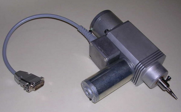

Teraz pobawię się z nożem aktywnym z oscylacją, bo program cncGraF umożliwia stosowanie takiego a dodatkowo od paru tygodni prace rozpoczęte nad następnymi sztukami maszynek.

rzeczywiscie co nowsza wersja to wyglada lepiej. jeszcze moze by tak dodac oslone np. z blachy na wrzeciennik aby zaslonic sprezyne oraz dolozyc oslony na prowadnice. wowczas to juz by bylo cacy. coprawda sprawy kosmetyczne nie maja wplywu na to jak maszyna pracuje, ale maja wplyw na kupujacego.

Piotrjub
Posty w temacie: 46
Posty: 1494
Lokalizacja: Gdansk
#80
Post napisał: Piotrjub » 08 lip 2006, 10:31
Sprężynę normalnie zdejmuje ona do niczego nie służy w maszynie tylko pomaga w czasie montażu maszyny a dokładnie osi Z, utrzymuje ją do momentu zamocowania silnika osi Z.
