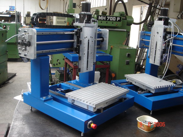

Odebrałem z malowania elementy czas na składanie.
Dwa plotery na prowadnicach liniowych prostokatnych.

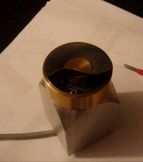

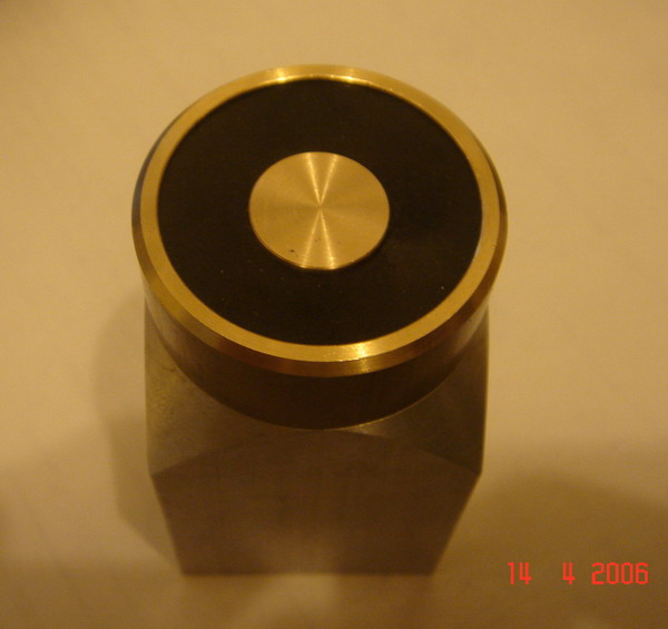

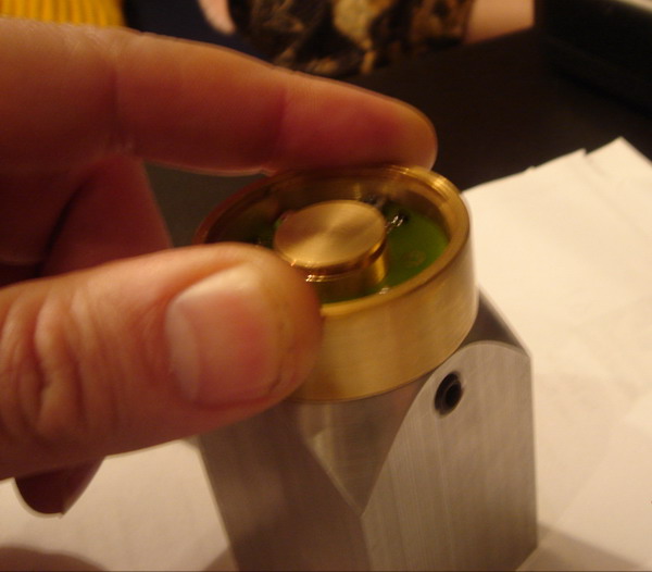

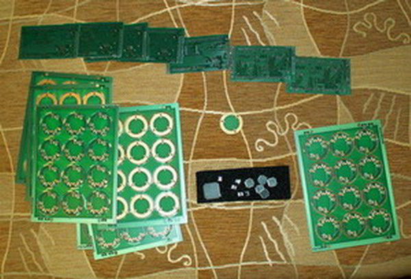

Czujniki do pomiaru długosci narzedzia porobione. Nowe płytki do tych czujników również.

Jaką mają zasadę działania ? z wyglądu wydają się być w konstrukcji podobne do konstrukcji stosowanej w klawiaturach membranowych. A może jednak sa pojemnościowe ? (dotykowe jak przy domofonach) ?

Piotrjub pisze:Czujniki do pomiaru długosci narzedzia porobione. Nowe płytki do tych czujników również.
..Piotrze jeśli możesz to napisz coś więcej o tym czujniku wysokości...

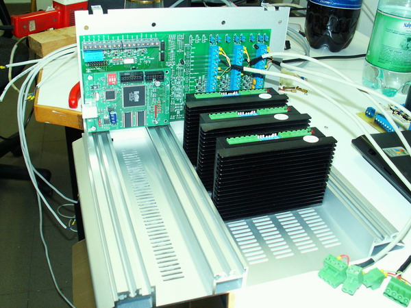

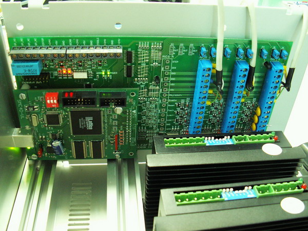

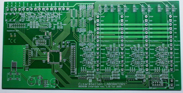

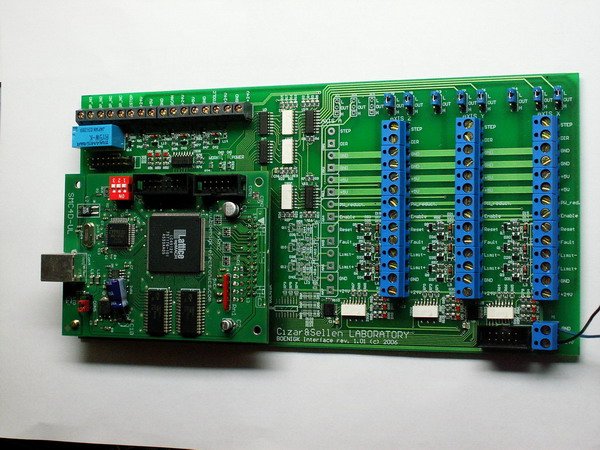

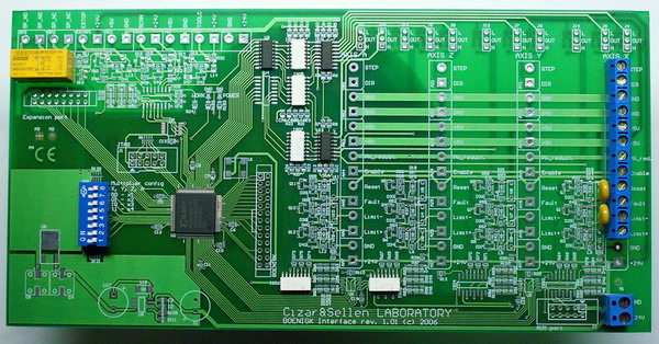

Nowe plytki przejsciowe jakie zrobilem do sterownika
i programu cncGraF pod i silniki krokowe i serwosilniki
takie uniwersalne z mnoznikiem kroku programowalnym.

Ladne i ciekawe jak dziala.

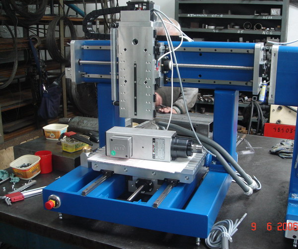

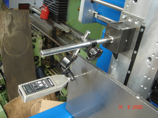

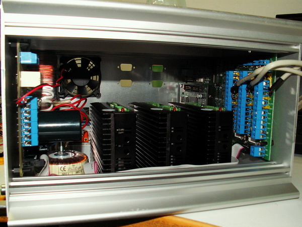

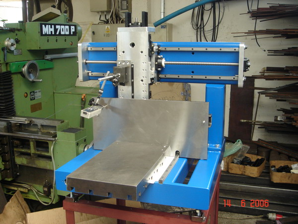

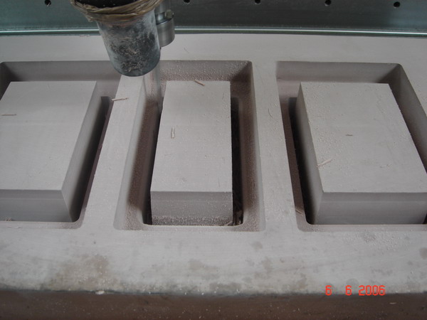

Niektóre elementy odlewam na zdjęciu widoczna forma modelu do odlewania.

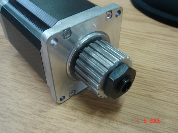

Stosuje inne mocowanie koła zębatego na silniku.
Na zdjęciach widoczne sprawdzanie czujnikiem prostopadłości osi X do osi Y.
Maszyny na prowadnicach prostokątnych gotowe pozostało zamocowanie osłon
podłączenie sterowania (jedna maszyna jest już całkowicie gotową).
Na silnikach Sanyo Denki uzyskuje przesuwy 14 m/min (juz nie mm/s jak sugeruje kolega Pit202)
Sterowanie z nowa płytką też zostało sprawdzone, mnożnik kroku jest idealnym rozwiązaniem silniki zachowują się super.

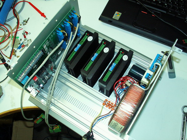

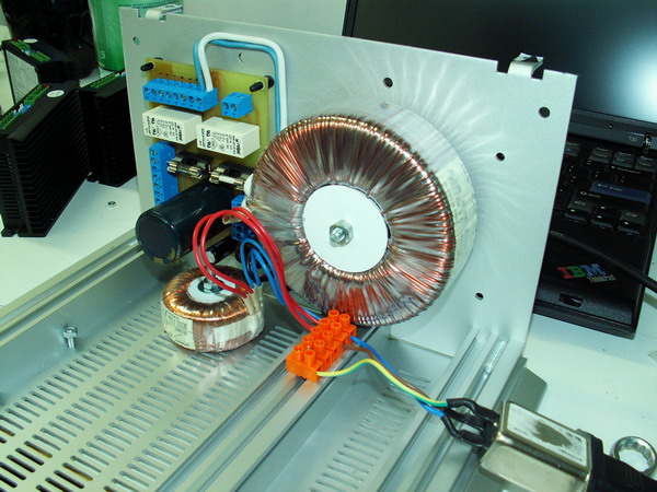

Nowa skrzynka sterowania gotowa podłączona i działa.
