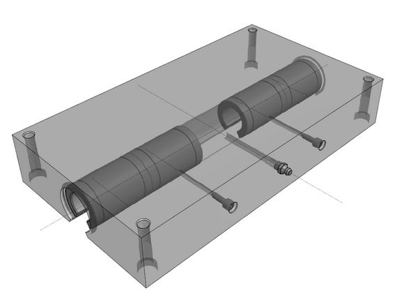

Czy nie lepiej byłoby zastosować taką obudowę jednolitą, bez płyt dodatkowych z 4 łożyskami? Długość obudowy 300mm, szerokość ok. 170mm, ale przy pojedynczym wałku zmniejszyłbym do ok 100-120mm....

co kto potrafi albo na czym może - 300 lub 400 mm otworu H7 mi sprawi trudność. Ale sens jest taki sam.

Z dostępności wałków zastosowałbym D=30. Jak sądzisz: czy D=25 w rozwiązaniu, które zaproponowałeś nie sprawdzą się? I jeszcze jedno wykonywałeś może rozwiązanie prowadnicy z 3 łożyskami zwykłymi, nie ma problemu z ustawieniem układu?

30mm to kawał sztywnego preta - sprawdziłem kulki są takie same i w podobnej ilości rzedów wiec 25 czy 30mm nie robi wielkiej róznicy dla łożysk Bardziej bedzie się liczyć sztywnośc obudowy
[ Dodano: 2007-07-02, 14:27 ]
kolanoreki pisze:nie ma problemu z ustawieniem układu?
czy pytasz o szkic z zipa? tam jedno łozysko jest na trzpieniu mimośrodowym - można wszystko poustawiać. Przyznaje ze jest wiecej pracy niż z LM bo to nie tylko tylko 25 zł do dziury i gotowe ale praca w pyle, zgrzyty kulek i takie rózne przy LM spowodowały że stosuję rozwiazanie ze szkicu.

Tak dokładnie o LM-kulkowy.bmp. Czy masz może jakąś fotkę z tego rozwiązania na 3 zwykłych łożyskach lub jpg z widokiem izometrycznym?
Szukam ciągle dobrych rozwiązań, aby nie zbudować maszynki za kilkanaście - lub nawet dziesiąt tys. zł i eksperymentować na drogich komponentach, a w najgorszym wypadku wymieniać zespoły, bo zaczną padać jak "muchy" podczas pracy. Dobrze, że są tu jeszcze ludzie, którzy chcą się podzielić swoim doświadczeniem i dzięki którym człowiek zaoszczędzi błędów. Również podczas montażu i uruchamiania będe wrzucał swoje uwagi i sugestie co do wykonywania detali, czy zastosowanych rozwiązań.....Wiem jakie to jest ważne przy budowie własnej CNC.....z góry dziękuję za wszelką pomoc.....

Wielkie dzięki za foty i rysunki. Teraz jest wszystko jasne.
Mocno zastanawiam sie nad zmianą łożysk liniowych na rozwiązanie z trzema łożyskami standardowymi. U mnie również maszynka będzie pracowała w płycie, gdzie pyłu dużo i potrzeba sporej jej niezawodości. A może zastosować łożyska liniowe ze zgarniaczami i uszczelkami?

Teoretycznie w tych łożyskach uszczelnienia są. Do rozważenia jest też argument ze naprawa to raptem wstawić tylko nowe LM ( zakładam że wałek jest jednak wielokrotnie trwalszy) A robocizny znacznie mniej. Podkreslam że używam swoich wózków ze względu na stosowane predkości gdzie LM 'rumotał"

Rozumiem, że na stronę bramy stosujesz parę takich wózków? Napisz proszę jakie obciążenia przenosi Twoja brama (jaka jest jej masa oraz w jakim materiale frezujesz swoją maszynką)?

Nie pisałem że jest to frezarka więc i materiału frezowanego nie podam. A wózki stosowane są w stołach o wadze ok 40 kg które napędzane 0,75kW korbą wsuwane i wysuwane są do obszaru roboczego. Jak na rys fi20 od 6 lat nie sprawiło w żadnym urzadzeniu kłopotu.
