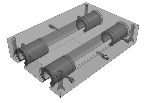

Jeżeli masz mozliwość frezowania elementu długości 3m... to czemu nie . proces ogólnie poprawny choć wolałbym uniknąć spawania napek i zwiazanej z tym deformacji głównych belek. Naklej napki z aluminium z wpuszczonymi łbami śrub na tyle głeboko aby można było je pózniej zabielić i dopiero do nich przykręć elementy.
Skoro masz fi 25 to daj gesto podpory, lub lepiej na całej długości.
Wózek który bedzie jeździł dałbym z 2+2 łożyska (każde w swojej obudowie przykręconej do obrobionej płyty)w jednej stopie o długości ok 400mm i dopiero taki zespół przykręcał do nogi bramy. Choć wydaje mi się że 25mm to trochę mało na tak duży obszar tym bardziej że trwałość takiego prowadzenia też jest problematyczna ( ok 100km bez naprężeń montażowych z predkościami do 2000/min) . Klega planuje naped listwą zębatą gdzie szybko uzyska prędkości rzedu 10000mm/min ( przy 8Nm) i niezły rumor w prowadnicy.
A może zamiast takiego rachitycznego wózka na panewce kulkowej zastosować wałek fi 35 i własny zespół łożyska liniowego? Źadnych luzów, duże predkości , banalna sprawa serwisowa pełna odporność na brudy, wieksza nośność w naprężeniu montażowym, cisza podczas szybkich przesunieć?. W zamian trochę pracy przy klocku Pa6 z którego zrobiony jest korpus wózka.

Więc zastosowanie pojedynczych grubszych wałków na stronę + dwa łożyska liniowe otwarte w jednej obudowie z regulacją luzu? Coś takiego jak na rysunku poniżej?qqaz pisze:A może zamiast takiego rachitycznego wózka na panewce kulkowej zastosować wałek fi 35 i własny zespół łożyska liniowego? Źadnych luzów, duże predkości , banalna sprawa serwisowa pełna odporność na brudy, wieksza nośność w naprężeniu montażowym, cisza podczas szybkich przesunieć?. W zamian trochę pracy przy klocku Pa6 z którego zrobiony jest korpus wózka
W sumie mógłbym przy pojedynczym wałku zmniejszyć szerokość profila głównego ze 200x160x4 powiedzmy na 100-120x180x4 lub może dać go z grubszą ścianką

ten cytat to akurat moja propozycja innego rozwiazania.
Ale tu jedna strona na 4 łożyskach ( dwa z przodu , dwa z tyłu) razem brama jeździ na 8. Zwiekszenie ( podwojenie) ilosci łożysk ze względu na stosunkowo niewielką ilośc kulek które w tych łożyskach pracują wobec alternatywy dublowania wezła drugim wałkiem.
4mm scianki profilu to i tak duzo aby sruby trzymały - przecież bedą M6 a poprzeczki można łapać przez płytki podkładkowe - wtedy napki są zbedne bo spawanie wiecej powygina niż montaż na surowym.

W tej chwili właśnie brama jeździłaby u mnie na 8 łożyskach (po 4szt w obudowach Quadro własnego wykonania). Chyba, że nie bardzo rozumię Twej propozycji rozwiązania - jeden wałek na stronę, na nim obudowa z PA9 dł. ok.400mm i po obu stronach po 2 łożyska? Czyli podsumowywując prowadzenie 1 wałka z 4 łożyskami/stronę...Czy o to Ci chodziło? A tak poza tematem dzięki za sugestie!qqaz pisze:Ale tu jedna strona na 4 łożyskach ( dwa z przodu , dwa z tyłu) razem brama jeździ na 8. Zwiekszenie ( podwojenie) ilosci łożysk ze względu na stosunkowo niewielką ilośc kulek które w tych łożyskach pracują wobec alternatywy dublowania wezła drugim wałkiem.

Nie......łożyska które chcę zastosować nie są ślizgowymi. Na rysunkach dla uproszczenia nie rysowałem kulek. Przepraszam za niedopowiedzenie. Są to łożyska liniowe kulkowe otwarte z możliwością regulacji luzu poprzecznego....qqaz pisze:A co z propozycją na łożyskach tocznych, kulkowych, zamiast panewek? Jest bee.?

i o takich rozmawialiśmy - szkic o którym myslałemkolanoreki pisze:Są to łożyska liniowe kulkowe otwarte

Kolega Qqaz myślał o obudowie Quadro czy obudowie z 2 łożyskami w osi? Podkreśłam, że są to łożyska liniowe kulkoweqqaz pisze:i o takich rozmawialiśmy - szkic o którym myslałem

wyżej w zipie też jedna z wielu możliwości. Rys akurat dla wałka 20mm ale takie stosuje, jak kiedyś pisałem 1m/s, co 3sek skok nawrotny i nic się nie dzieje a zespół wózka obciażony bardziej niż można obciążyć LMLeoo pisze:podeprzeć pomysł szkicem? Możliwości jest bardzo wiele.
