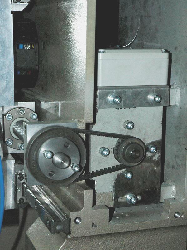

qqaz pisze:Nie sprzeglo tylko wałek na który nasadzone jest koło pasowe. I ten wałek z jednej strony osadzony jest na czopie silnika a z drugiej w łożysku zamocowanym w denku kubka który to przykręcony jest do czoła silnika - na zamku dla współosiowości. I dopiero całośc przykręcana do konstrukcji - za kubek.
No pięknie... a jak zakładamy pasek?
Kolega Piotrjub stosuje stożkowe tulejki, między kołem a osią, kontrowane nakrętką. Bardzo możliwe, że po niewielkiej modyfikacji i tu sprawdzi się podobne rozwiązanie.

Leoo pisze:a jak zakładamy pasek
przez boczne okienko - tym bardziej że tam chyba bedzie pas przewijany uchwycony końcami na ramie. Czyli nawet wymiana nie bedzie kłopotliwa.
U kolegi Piotra była trochę dłuższa oś a boczne obciazenia wręcz szczątkowe - raptem pasek do krecenia sruba, czyli tyle żeby nie przeskakiwał na zebach ( w relacji do tego tematu)

Zespół napędu z regulacją napięcia paska

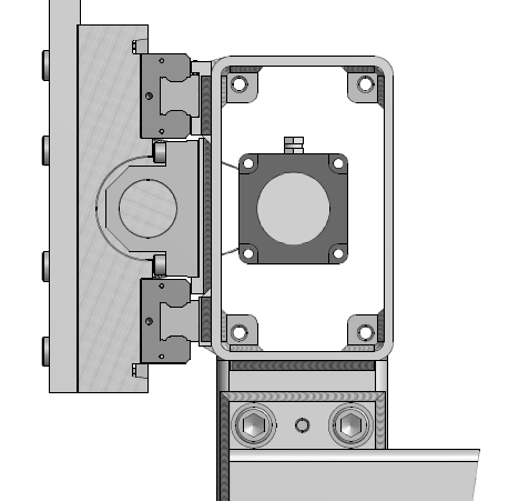

Rozwiązanie prowadzenia i napedu bramy

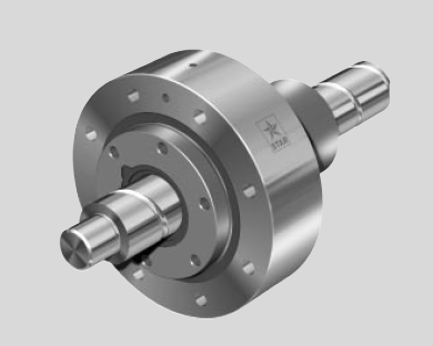

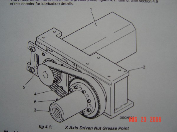

Zastanawiam sie również nad przeprojektowaniem napedu z ruchomej śruby na napędzaną nakrętkę. I tu mam pytanie do Kolegów - Czy ktoś wykonał obudowę i założyskował zwykłą nakrętkę do śruby kulowej podobną do rozwiązania z Rexrotha, aby można ją było napędzać za pomocą np. paska zębatego? Gotowa kosztuje górę złociszy:(!
Prowadnice i naped osi X
prowadnice pokaz.JPG (51.38 KiB) Przejrzano 1267 razy

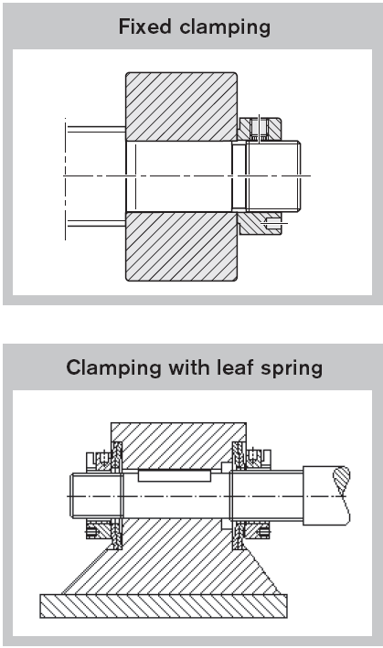

Chodzi mi o podobne rozwiązanie jak ze zdjęcia podesłanego niegdyś od jednego Kolegi z forum. Podstawowym problemem jest chyba wykonannie obudowy w której ustalona byłaby nakrętka za pomocą łożyska skośnego, podwójnego, z dzielonym pierścieniem w zewnętrznej obudowie przytwierdzonej do np. bramy i zintegrowanej z serwem. Gabaryty zabudowy rosną, ale prędkości posuwów również. Więc przemyśle ten temat i spróbuje coś zaprojektować!

w zasadzie jest to proste do wykonania, kwestia zabudowy nakrętki i przeniesienia napędu, zaraz zerkne, mam taki schemacik poglądowy dla nakretki tocznej
[ Dodano: 2008-10-09, 18:57 ]
mam
naped x 2x3.JPG (37.07 KiB) Przejrzano 1299 razy

Dzięki Bartku za sugestie! Rozumiem, że siłę wzdłużną generowaną z nakrętki przenosisz na konstrukcję jej obudowy za pomocą dwóch łożysk wzdłużnych?
Dołoże jeszcze trochę swoich przemyśleń i spróbuje obudowac nakrętkę z rexrotha...
