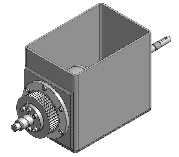

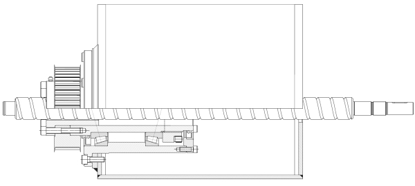

qqaz pisze:wersja z jednym łożyskiem na tolerowanej średnicy
Niestety wersja z jednym łożyskiem odpada ze względu na luz osiowy łożysk pojedynczych. Przy każdym nawrocie nakrętki będzie on dosyc spory:( - luz na nakrętce + luz na lożyskowanej obudowie nakrętki, chyba że maszynka będzie wycinała z dokładnoscia 0,5mm:). Z drugiej strony nie można w takim przypadku stosowac samodzielnego jednego lożyska skośnego czy stożkowego. Trzeba z nich tworzyc przeciwsobne pary typu O lub X, wtedy łozyskowanie ma sens. Przy napędzanej nakrętce proponuje rozwiązanie O gdyż uzyskujemy większą sztywnośc i takowe jest stosowane w profesjonalnych maszynach... Co do zabudowy paska chyba jednak lepiej jest skoncentrowac się na takiej obudowie, aby dobrze uszczelnic lozyskowanie.
Spróbuje narysowac dla rozważań rozwiaznie z paskiem i kołem napędzającym wewnątrz jednej obudowy... wtedy bedziemy mogli widząc za i przeciw stwierdzic co mogłoby byc lepsze:).....

Post napisał: qqaz » 26 paź 2008, 23:07
A szkic kolega ogladał? Jedno łożysko na srednicy ale zablokowane drugim wzdłuznym - gdzie tu luz poosiowy?

Post napisał: kolanoreki » 26 paź 2008, 23:41
qqaz pisze:A szkic kolega ogladał?
Przepraszam - oglądałem bez powiększenia - zwróciłem uwagę wyłącznie na lewy górny szkic:( i nim sie zasugerowałem ( bez powiększenia łożysko wyglądało jak uszczelnienie), na drugim jest wszystko jasne:)! Zwracam szacuneczek koledze:).....

Post napisał: kolanoreki » 29 paź 2008, 10:50
Część drobnicy jest zrobiona, ale główne grube detale wciąż są przerabiane i pójdą do wykonania dopiero w akceptowalnej końcowej wersji, gdyż wytworzenie jednego z nich kosztuje np. ok. 10 000zł, a są cztery takowe! Więc koledzy chyba już widzą sprawę, że na jakąkolwiek pomyłkę nie można sobie w żadnym wypadku pozwolić. Po drugie nie jest to maszyna za 2 czy 20 tyś. zł tylko za ponad 300tyś.! Więc jak kolega Hud wspomiał - nie sztuką jest kupić części do niej, ale zaprojektować tak, aby później można byłoby je złożyć w jedną funkcjonalną całość :wink: i nie wyrzucić kilkunastu czy kilkudziesięciu tysięcy złociszy do kosza w przypadku jakiegoś błędu!
