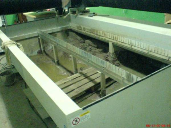

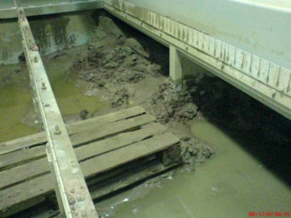

Osłony mieszkowe tak zaprojektowane absolutnie nie nadają się do water-jeta.
Naprawdę nie może tak być.
Podczas cięcia piasek dostaje się wszędzie. Osłony ulegają uszkodzeniu.
Cała mechanika musi być obudowana blachami i uszczelniona. Osłony mieszkowe tylko w miejscu niezbędnym i tak zaprojektowanie, że w razie uszkodzenia piasek nie zniszczy prowadnic i łożysk.
Maszyny do cięcia wodą tylko na targach są czyste i piękne. Po przepracowaniu pół roku wszystko wygląda inaczej. :lol:
Ogromnie pomocne by było, żeby wannę można było wózkiem widłowym wyciągnąc do przodu w celu opróżnienia jej z piachu i ciętych kawałków. Ale może to osłabić całą konstrukcję. Rzucam tylko problem do przemyślenia.

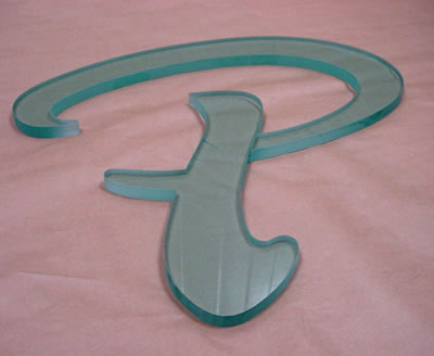

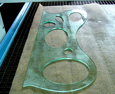

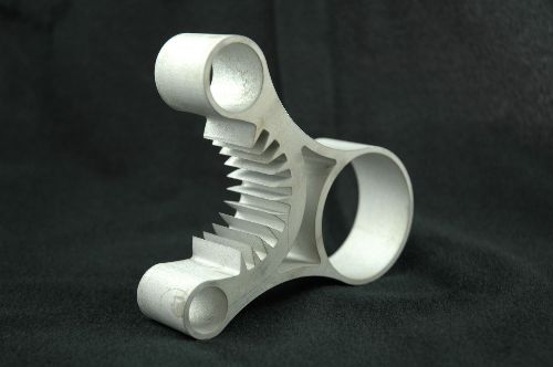

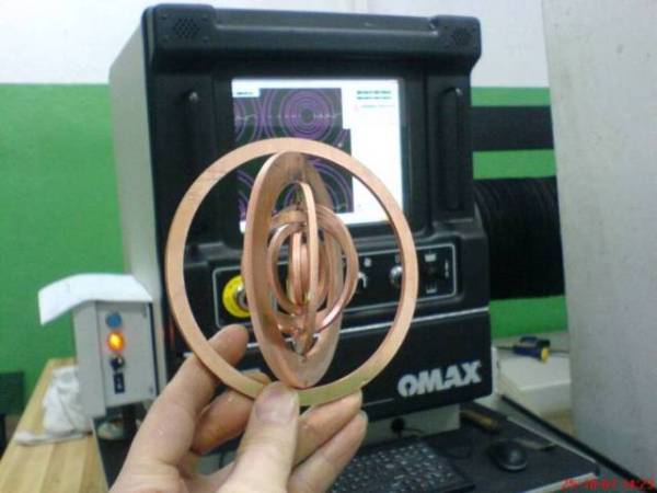

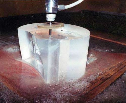

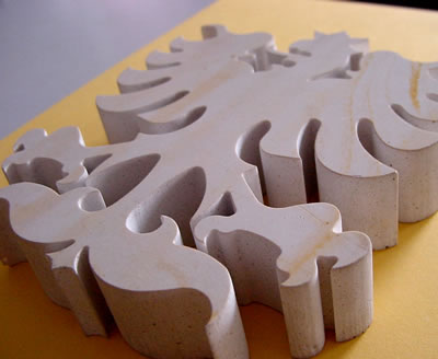

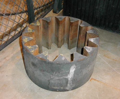

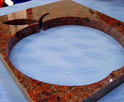

Kilka przykładów zastosowania water-jeta znalezione w sieci....
Zastosowanie i możliwości cięcia abrazyjnego

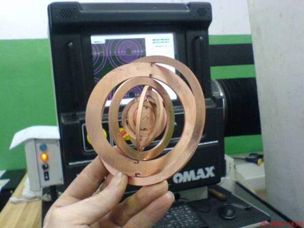

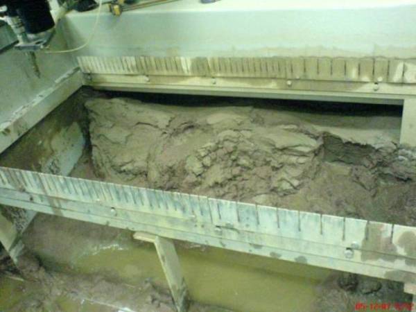

Brales pod uwagę mozliwosc podnoszenia lustra wody ? Ogranicza to znacznie hałas oraz rozbryzgi . Mamy w firmie maszynę z OMAX i maszyna wygląda po 3miesiacach jak nówka nielicząc podrapanej przedniej burty :neutral: Posiada osłony gumowe mieszkowe i nie ma żadnych dodatkowych osłon jak sugeruje Jaszuk88, no ale ciecie odbywa się pod woda .

Tak barliśmy pod uwagę regulowane lustro wody, przydaje się szczególnie przy cięciu kamienia. I nasza będie miała taką możliwość.

To prawda, że OMAX należy do grona nielicznych maszyn gdzie cięcie odbywa się pod wodą. Jak wszystko ma to dobre i złe strony. Większość maszyn tnie nad lustrem wody. Zdjęcia które kolega przedstawił z przykładowych cięć to ładnie wycięte elementy. Należy jednak pamiętać, że chcąc uzyskać dużą dokładność i jakość krawędzi musimy to robić bardzo małym posuwem a zatem koszty cięcia diametralnie idą w górę. Nie zawsze klient jest skłonny pokryć tak wysokie koszty cięcia. Jednak są sytuacje gdzie koszt nie ma znaczenia a liczy się jakość. Co do miechów to dla producenta maszyny nie ma problemu, że ulegną one uszkodzeniu po dwóch latach. Klient musi kupić nowe i to szybko i nie ważne za ile - przestoje i tak są droższe. Zdjęcia ładnie pokazują, że wanna to kopalnia piasku dlatego sugerowałem możliwość wyjechania wanną wózkiem widłowym. Są mechanizmy do oczyszczania piasku ale do tej pory nie spotkałem się z pozytywną opinią oprócz opini przedsawicieli firm sprzedających maszyny. :smile:

Zastanawiałem się nad możliwością wyjmowania wanny ale jest to zbyt kłopotliwe przy ustawieniu maszyny a i wpłynie na dokładność cięcia
