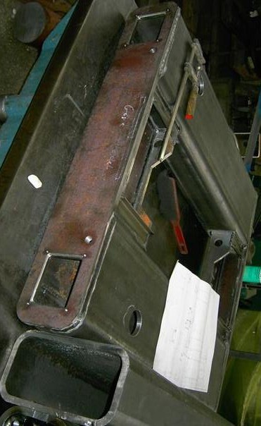

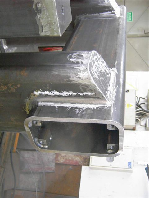

Własny ploter zacząłem konstruować ponad rok temu (w wolnych chwilach). Założenia były ambitne bardzo sztywna konstrukcja i eliminacja błędów podobnych konstrukcji. Dokładność wykonania i użytkowa była stawiana na pierwszym miejscu. Konstrukcja spawana (spawacz 400zl) oparta na profilach stalowych 260x140x12,5 . Dodam jak widać też na zdjęciu że eliminuje jeden z największych błędów jakie się popełnia, konstrukcja spawana w takiej maszynie musi być wyżarzona celem eliminacji naprężeń a następnie (tylko jak ktoś chce) wypiaskowana dodam że to naprawdę nie jest duży koszt (150zl). Śruby toczne i prowadnice liniowe jak widać, wszystkie poradniki

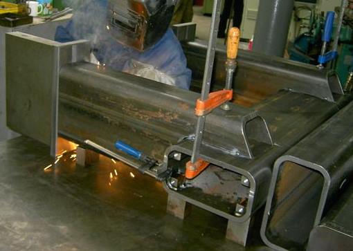

podstawa

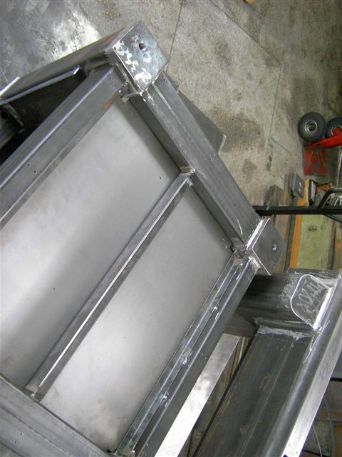

w czasie spawania (dodam, że podczas obróbki wycięcia miejsca na belkę x (to miejsce ściśnięte ściskiem) materiał rzucił ponad 5mm takie naprężenia występowały w samym profilu
dwa elementy po spawaniu (położone jeden na drugim)

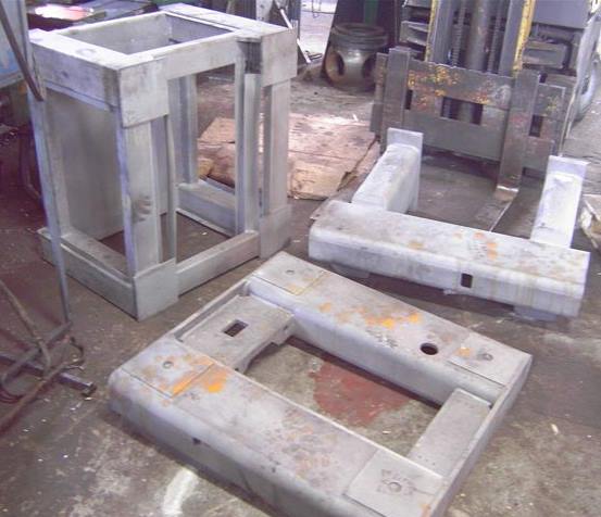

konstrukcja ( 3 szt.) po wyżarzeniu i piaskowaniu przygotowane do dalszej obróbki

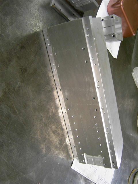

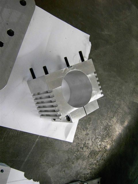

uchwyt do zamocowania wrzeciona

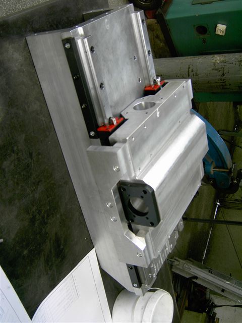

część osi "z" widziane od strony wrzeciona
część osi "z" widziany od strony maszyny aluminium PA20

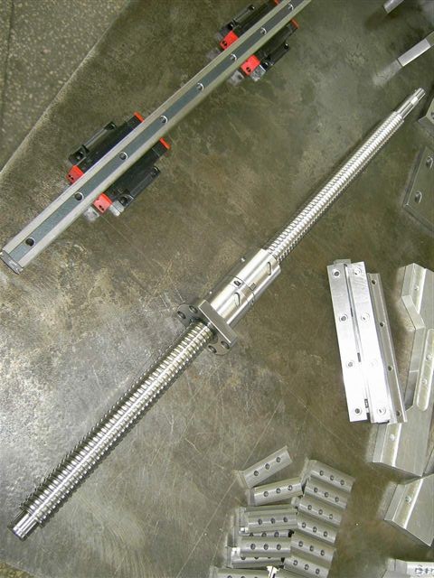

jedna z prowadnic z dwoma wózkami (w maszynie 6 prowadnic i 12 wózków) i śruba toczna z tulejką bezluzową

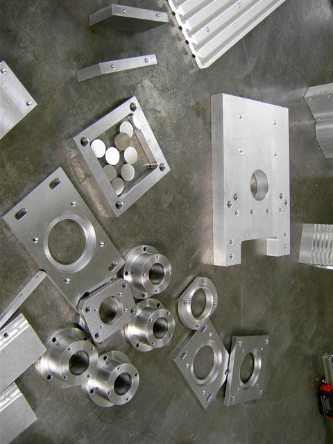

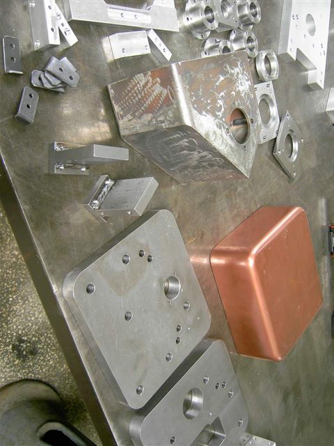

różne elementy oraz podstawa do której przykręcane będą wózki prowadnic oraz śruba toczna (tulejki bezluzowe od niej) a z drugiej strony stół teowy

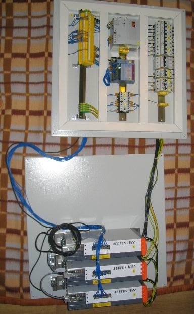

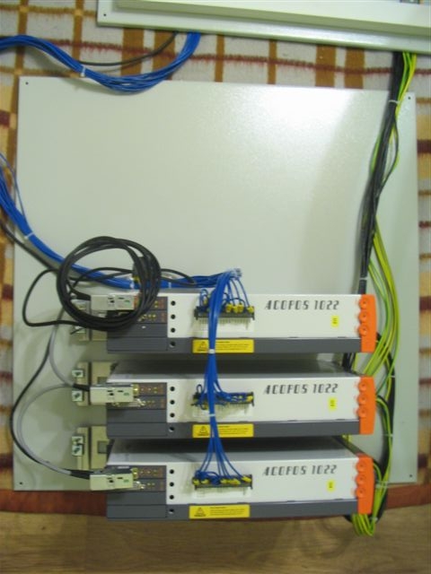

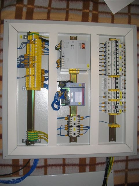

Sterowanie przygotowywane było szybciej i niestety czeka na mechanikę
Sterowniki serwonapędów
Spawy po szlifowaniu
Nogi (cała konstrukcja) pod podstawę

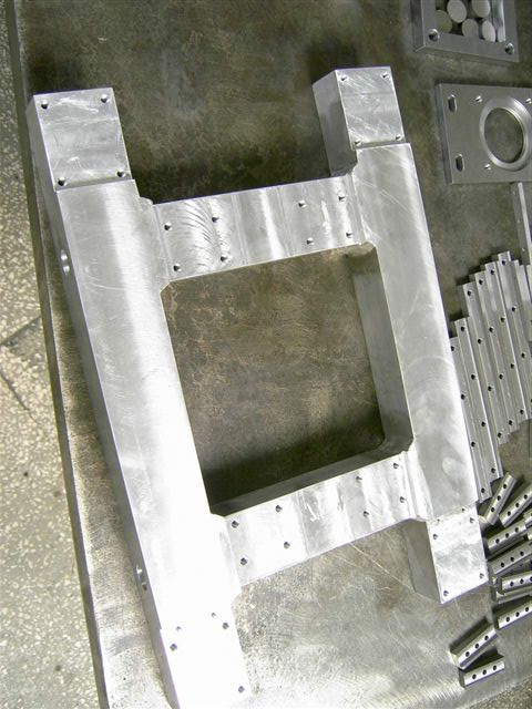

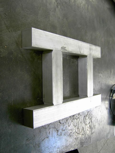

Konstrukcja (aluminium PA20) po skręceniu ale przed spawaniem i obróbką (po obróbce widać element na zdjęciu PICT1969)

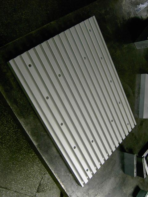

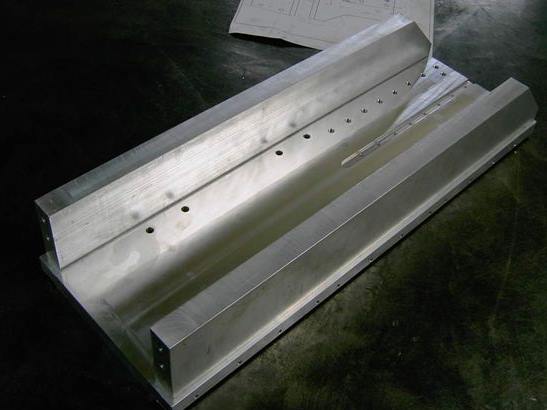

Element PICT1813.JPG po spawaniu i obróbce. Na rogach montuje się wózki prowadnic liniowych, w środku (wzdłuż krótszego boku) miejsce gdzie mocujemy zaciski bezluzowe śrub tocznych a z drugiej strony montujemy stół teowy

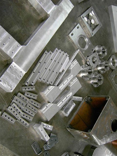

różne elementy
elementy

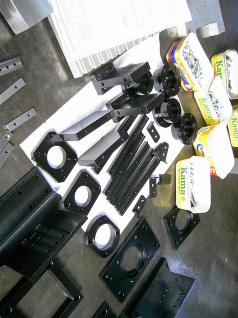

dalsza praca
Wstępny montaż (musze powiedzieć, że wszystko pasuje do siebie idealnie, rozstawy otworów były robione na wiertarce koordynacyjnej, co do setki a więc nie ma wyjścia tak musi być)
Dziś poczernione
