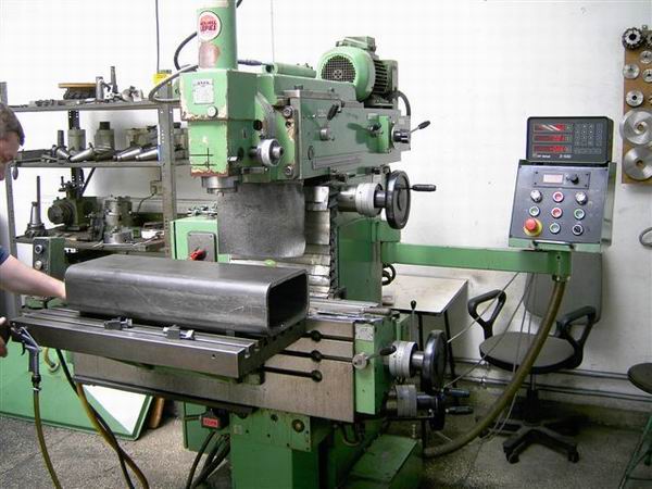

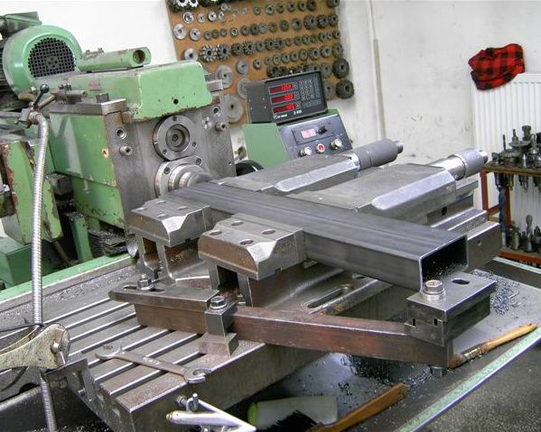

Na frezarko-wiertarce ustaliłem cenę za całość nie na godzinę. Dostałem rabat po znajomości, muszę przyznać że zrobili to perfekcyjnie wszystko w 0,01mm dokładności (oni twierdzą że na 1 metrze obojętne co się nie mówi dokładność jest 0,02mm ja sprawdzałem pasowania i rozstawy np. pomiędzy prowadnicami miedzy innymi płytkami wzorcowymi i zgadzało się naprawdę idealnie)
Obrabiali 3 elementy, belkę osi X podstawa osi Y i stół na którym leżą te elementy, może dodam że po złożeniu tych elementów największa różnica na równoległości lub prostopadłości tych elementów wynosiła 0,05mm (mierzona czujnikami oczywiście) ale oczywiście w rozwiązaniu konstrukcyjnym taka sytuacja jest przewidziana i wyregulowana i w we wszystkich kierunkach przesuwów (na całej długości) każdej osi dokładność mieści się w 0,01mm
Teraz o cenie jak pytałem się np. różnych firm o możliwość obróbki tych elementów i sprawdzenie dokładności maszyny, po sprawdzeniu czujnikami czasami odchyłki wychodziły nawet do 0,3mm i firmy same rezygnowały z usługi a jak nie to zaporowa była cena 6-8 tys. zł
W końcu trafiłem do kolegi któremu nie chciałem zawracać prędzej głowę (sam mi kiedyś obiecał że mi pomoże) skończyło się na obiecanej odchyłce na 1000mm max 0,02mm (a jest lepiej) i cenie mówi że promocyjnej 2tys. zł (to były pierwsze elementy wykonane na tej maszynie i śmieje się że dużo do mnie dopłacił bo narzędzi aby wykonać moje zlecenie musiał kupić za dwa razy większą sumę i jeszcze pękł mu jeden liniał ale chyba na gwarancji bo tu już by mnie na pewno zabił) czasu pracy na samej maszynie jak mówi było mniej niż czasu potrzebnego do ustawienia detali.

1. dlaczego silniki w osi x i y nie sa bezposrednio polaczone ze sruba, tylko napedzaja ja przez pasek? zeby zmniejeszyc gabaryty?
2. te duze otwory w przylgach mocujacych brame do czegos sluza? czy polozenie bramy wzgledem podstawy jest jednoznacznie ustalone jakims kolkiem?
3. no wlasnie, jaka jest strzalka ugiecia belki x w srodkowym polozeniu zespolu osi z?
tak przy okazji, nastepnym razem, jesli bedziesz potrzebowal wykonac cos duzego polecam firme w ktorej pracuje (w wolnych chwilach miedzy jazda na rowerze a studiami;) www.tobzamer.pl
mamy tam min. sredniej wielkosci wiertarko frezarke, duza frezarke cnc (x1070, y700) i spora strugarke bramowa idealna to strugania wszelkich przylg (pewnie sporo osob sobie nie zdaje sprawy, ze elementy tego typu powinny byc wlasnie strugane a nie frezowane) no i przede wszystkim ludzi odziedziczonych po starym zakladzie z czasow prl, ktorzy bardzo dobrze znaja sie na swojej robocie.
koszty obrobki raczej przystepne, szef nie daje zadnych cen zaporowych, nawet w przypadku trudnych zlecen. najwyzej sie ich nie podejmuje.

1. Zmniejszenie gabarytów miało największe znaczenie.
Drugi fakt to taki, że wiele osób nawet w zastosowaniach profesjonalnych mówiło nazwijmy to o zbawiennym (pozbywali się bardzo wielu nieprzyjemnych efektów np. drgania) efekcie przenoszenia napędu za pośrednictwem paska zębatego.
2. Między innymi do wsadzania ręki i nie tylko, aby można było regulować położenie belki, jej przesunięcie pochylenie zamocowanie i blokowania wzajemnie obu tych elementów (rozwiązanie zrobione w płytach wzajemnie do siebie przylegających).
Położenie bramy względem podstawy nie jest jednoznacznie ustalone (jest jednoznacznie ustalone na kołkach ruch belki w stosunku do podstawy patrząc z przodu maszyny gdybyśmy chcieli ja przesuwać w prawo lub lewo tego zrobić się nie da) pozostałe ruchy belką jak i jej nachylenie możemy bez problemu regulować (przesunięcia możemy obserwować czujnikiem z większą dokładnością niż 0,01mm) a po zrobieniu tego skręcać i blokować.
