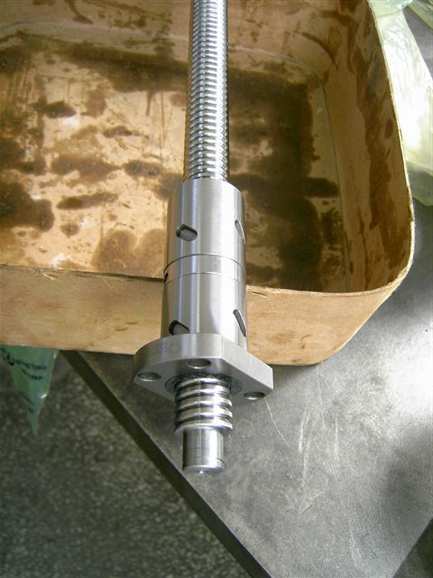

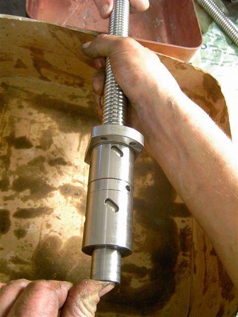

Śruby toczne a na nich nakrętki z naprężeniem wstępnym. Pamiętam, że na dwie nasze maszyny podniesienie klasy śrub tocznych z klasy 5 na 3 i prowadnic z klasy P na klasę UP powodował wzrost ceny około 1500EUR dalej to już był obłęd cenowy. U mnie dokładność śruby na 1m dokładnie nie pamiętam, ale jest coś około 0,01 lub 0,02

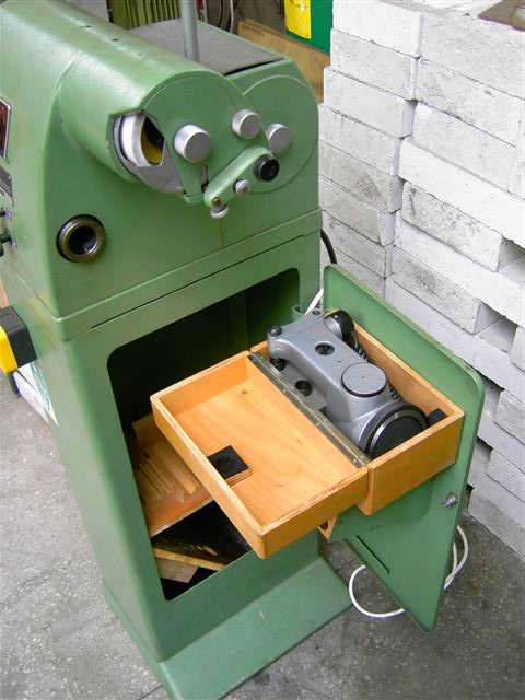

- Załączniki

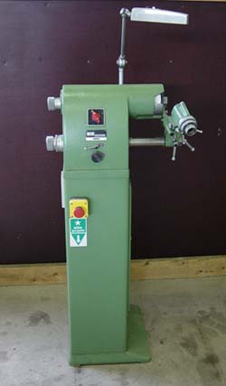

- Maszynka Deckel SOE w całej okazałości
- stickelslip_deckel.jpg (16.27 KiB) Przejrzano 16909 razy

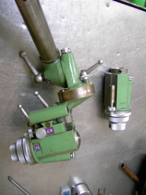

- Jak widać mikroskop do pomiaru naostrzonych frezów (łuki kąty proste do wyboru do koloru) zakładany bezpośrednio na głowiczke.
- Rotation of PICT2046.JPG (61.59 KiB) Przejrzano 16893 razy
- głowiczki
- Rotation of PICT2043.JPG (44.58 KiB) Przejrzano 16896 razy

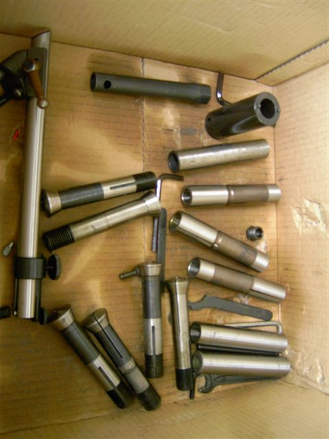

- Różne części do mego dekielka
- Rotation of PICT2042.JPG (51.06 KiB) Przejrzano 16906 razy

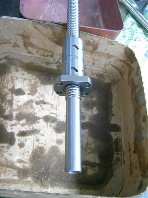

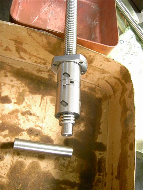

- Tak jak powinno być nakrętka na swoim miejscu
- Rotation of PICT2018.JPG (61.33 KiB) Przejrzano 16914 razy
- W czasie wkręcania już odwróconej nakrętki
- Rotation of PICT2017.JPG (55.41 KiB) Przejrzano 16906 razy
- Po wykręceniu nakrętki na tulejkę
- Rotation of PICT2015.JPG (58.39 KiB) Przejrzano 16917 razy

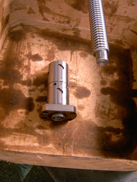

- Z dorobioną tulejką, która pomoże obrócić nakrętkę bezluzową
- Rotation of PICT2012.JPG (60.39 KiB) Przejrzano 16912 razy
- Śruba toczna (skok 5mm średnica 25mm) z nakrętką bezluzową z napięciem wstępnym niestety nakrętka fabrycznie wkręcona odwrotnie niż nam potrzeba
- Rotation of PICT2011.JPG (57.22 KiB) Przejrzano 16959 razy

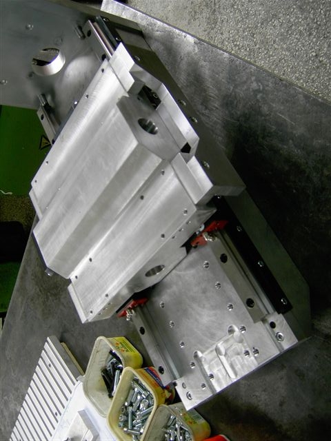

Dodam, że np. krzyżak pomiędzy osią x i z (zdjęcie 1920) i płyta osi z ze wspornikami (zdjęcie 1926) jest zrobiona z super twardego aluminium Fortal 7075 odpowiednik 3.4365 (w czasie gwintowania otworów łamały się gwintowniki i uwzględniane było zwiększenie tych otworów o 0,2mm)
Brama ma podstawy (dwie płyty) przyspawane (zdjęcie 1503) stół jak widać na tym zdjęciu też ma przyspawane dwie podobne płyty oba elementy leżą na tych swoich elementach w nich będzie (na zdjęciu przed obróbką) rozwiązany problem poziomowania, prostopadłości bramy (oś x) jej nachylenia (oś z) i bardzo mocnego skręcenia tych elementów.

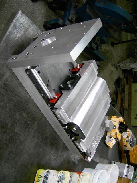

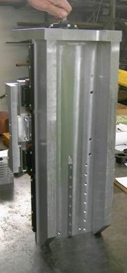

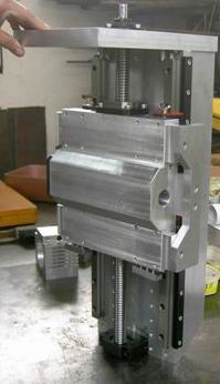

- Załączniki
- z innej strony
- PICT2048a.JPG (164.41 KiB) Przejrzano 14398 razy
- Zmontowana oś z bez śrub tocznych (osie x i z) i bez wózków osi x
- PICT2047a.JPG (158.31 KiB) Przejrzano 14416 razy
