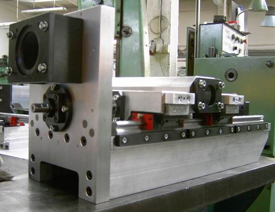

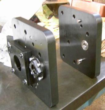

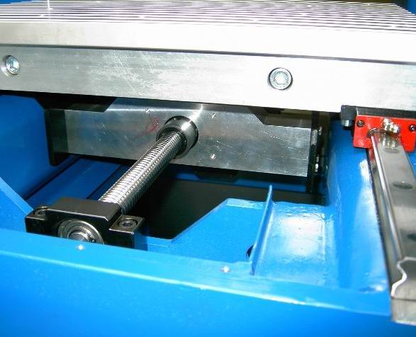

- Płyty osi x, między którymi montuje się srubę toczną
- Obraz 023a.jpg (23.15 KiB) Przejrzano 14262 razy
- oś z - cała zmontowana z uchwytem na serwomotor
- Obraz 026a.jpg (42.09 KiB) Przejrzano 14286 razy

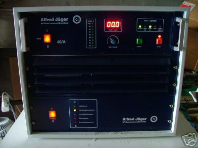

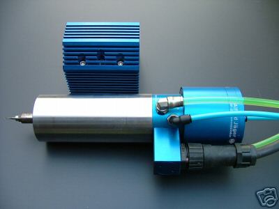

- wrzeciono ktore kupilem na ebay za 1/3 wartosci - 1,2 kW 8.000 - 80.000 /min z pneumatyczną zmianą narzędzi
- jaeger.jpg (13.58 KiB) Przejrzano 14295 razy
- sterowanie do wrzeciona
- jaeger1.jpg (18.43 KiB) Przejrzano 14258 razy

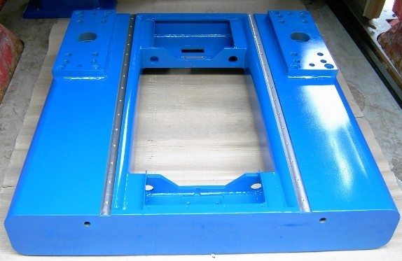

Wolno, ale do przodu. Konstrukcja po obróbce odebrana. Kolega obiecał, że pomoże i pomaluje mi to wszystko (największy problem to, jaki kolor), niestety nastąpi to pod koniec tygodnia lub początek następnego, ale i tak bliżej końca niż początku. Zrobiłem zdjęcia osi obrotowej, jaka będzie zastosowana do maszyny. Serwosilniki też założone pomóc może tu tylko czas.
[ Dodano: 2005-05-06, 12:25 ]
Odebrane z malowania jeszcze tylko tydzień i będzie gotowe.

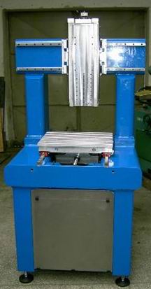

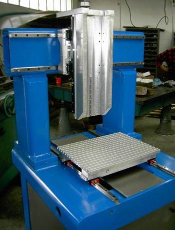

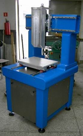

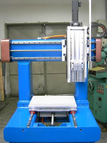

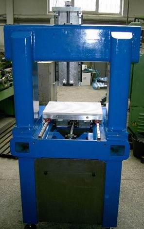

Praca zakonczona
Cóż praca skończona, jeśli chodzi o mechanikę. Wszystko pasuje. Od poniedziałku montaż sterowania i próby maszyny, ale dalej to już z górki. Czas potrzebny jak do teraz na wykonanie maszyny to ponad 400 godzin pracy (nie liczę projektowania), ale przy drugiej sztuce myślę, że go skrócę (zobaczymy czy się uda), poprawki uwzględnione (większe otwory na prowadzenie kabli) i zaczynamy prace od nowa (druga sztuka), ale tu już pójdzie szybciej od tej pierwszej tym bardziej, że prowadnice i śruby toczne czekają takie same jak do tej robionej teraz.

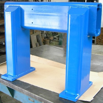

- Wszystkie obudowy z blachy przymierzone (niepomalowane)
- PICT2387a.jpg (26.24 KiB) Przejrzano 14305 razy
- PICT2390a.jpg (33.71 KiB) Przejrzano 14274 razy

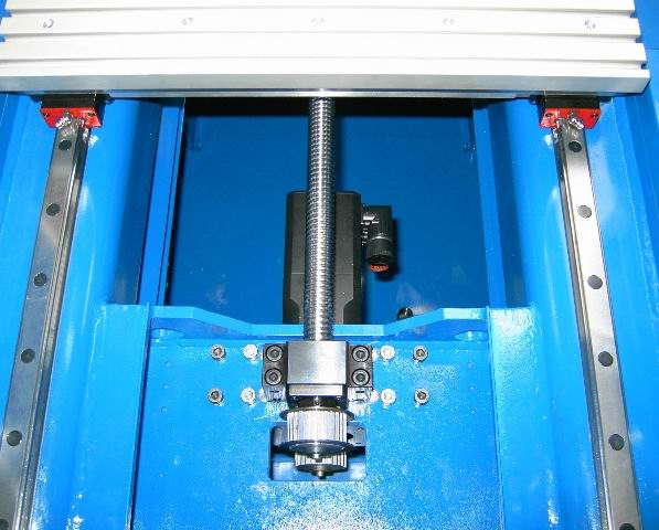

- PICT2395a.jpg (18.62 KiB) Przejrzano 14247 razy
- Tył maszyny

- Oś Y widok z tyłu maszyny
- PICT2399.jpg (34.88 KiB) Przejrzano 14276 razy

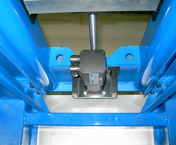

- Oś Y z zamocowanym serwosilnikiem widok z góry
- PICT2400a.jpg (58.64 KiB) Przejrzano 14291 razy
- Oś Y z zamocowanym serwosilnikiem widok od spodu
- PICT2404a.jpg (46.8 KiB) Przejrzano 14270 razy
- Oś Y
- PICT2406a.jpg (49.63 KiB) Przejrzano 14286 razy

Myślę że kolega myli się na temat prowadnic, wytłumaczę to chodź by tym że jeden wózek od prowadnicy może przenosić siłę 3,5 tony my na każdej osi mamy 4 szt. myślę że to wystarczy (do takiej maszyny) jeśli chodzi o zapotrzebowanie na obciążenia, nie można porównywać normalnej frezarki do mojej bo to nie ta klasa dlatego że frezarka generalnie (w stali) obrabia dużo większe detale z wolniejszymi posuwami za to dużo większymi frezami np. głowica wytaczarska średnicy 100mm coś takiego nawet nie próbowałbym założyć na to moje ustrojstwo. A jak porównamy prace frezami grawerskimi albo małymi normalnymi frezami zalety mojej będą dużo większe. Zresztą prowadnice są też dobierane pod kontem szybkości przesuwów a normalne prowadnice w konwencjonalnych maszynach (frezarkach, tokarkach itp.) nie są przystosowane do szybkich przyspieszeń (np. 15 m/min czy trochę mniejszych), takich dokładności, obciążenia nie ma co porównywać mają dużo większe (frezarki, tokarki).
Czy maszyna jest podobna do innej maszyny tej ze strony www - belką osi X tak (tylko tym że składa się z podpór i podłużnej belki) ale cała konstrukcja maszyny jest po prostu bez porównania. Nikt nie ma konstrukcji wyżarzanej obojętne co piszą o takiej potrzebie zresztą można sprawdzić (jeśli ktoś ma możliwość) maszyny te inne. Powiem tak daleki jestem od stwierdzenia że nie ma maszyn lepszych (bo nie lubię kłamać a są) ale akurat do tamtych po prostu nie ma co porównywać.
